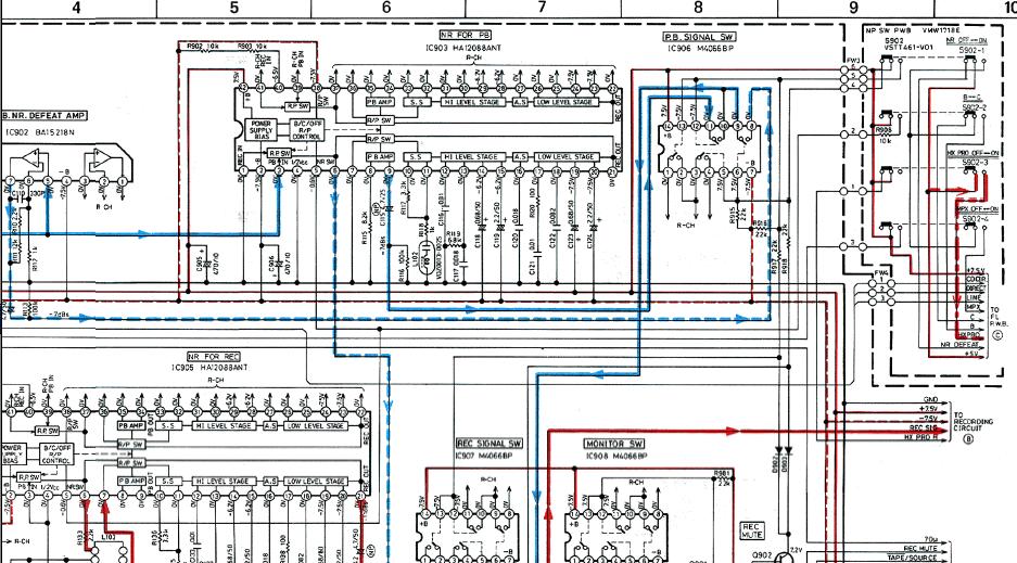

    вот схемку на нее не могу нигде найти,поэтому точно скзать не могу,крышку снимал 1 раз,внутри чистота и порядок
    схемка есть,но весит много.
    Эту микробу можно найти не имея схемы,стоит она сразу после чипа Долби.Даже в режиме defeat сигнал проходит через два ключа 4066.
    Эх,а схемка бы мне очень не помешала.

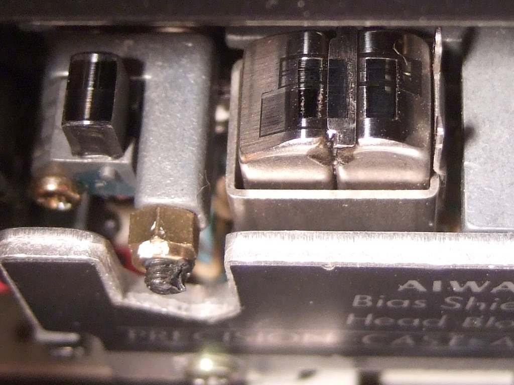

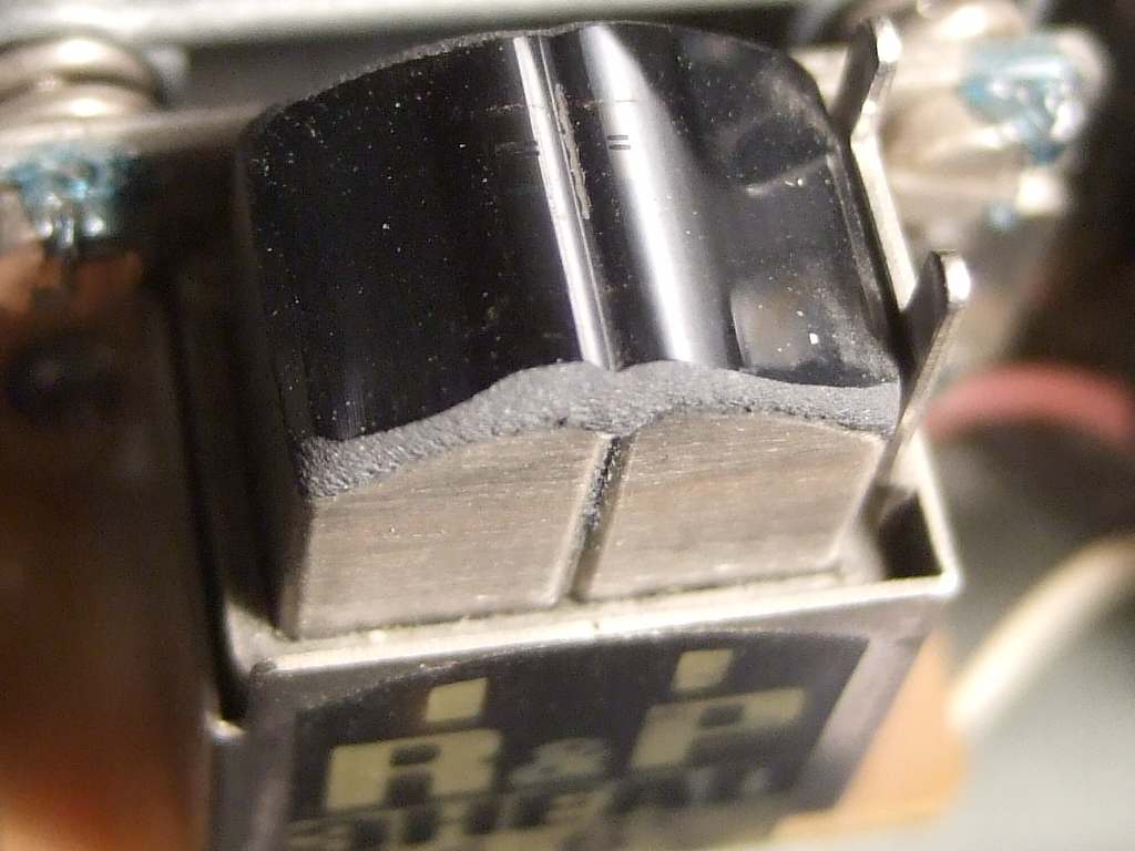

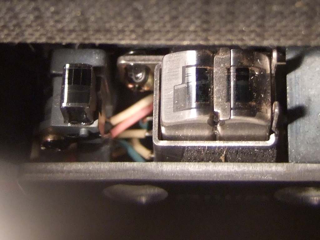

    Под настроение измерил головы у остальных аппаратов, за исключением Нака. Вот результаты (и фотографии).
    А почему у пишущей головки от Айвы 7000 такая низкая индуктивность?(может точка не наместе )
    Смотрите внимательнее . Всё на месте, просто для 7000-ой я не смог измерить параметры воспроизводящей головы - пришлось бы разбирать полмагнитофона, поскольку провода от неё припаяны снизу основной платы. И так на 007-й пришлось их отпаивать , но там они хоть наверху и на виду.

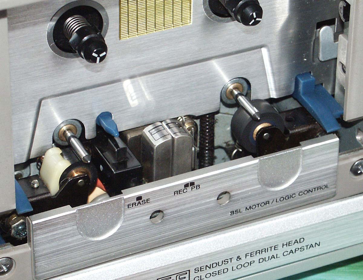

    А что считается закрытым трактом?
    Два тонвала, два прижимных ролика. (Closed Loop Dual Capstan).
    У катушечника "АКАЙ-747" и ОЛИМПа тракт закрытый или открытый?
    Не знаю .
    в "Айвах" какой тракт применён,
    В 007-й, 7000-й - закрытый. Из всех моих аппаратов только у Техникса один тонвал.
