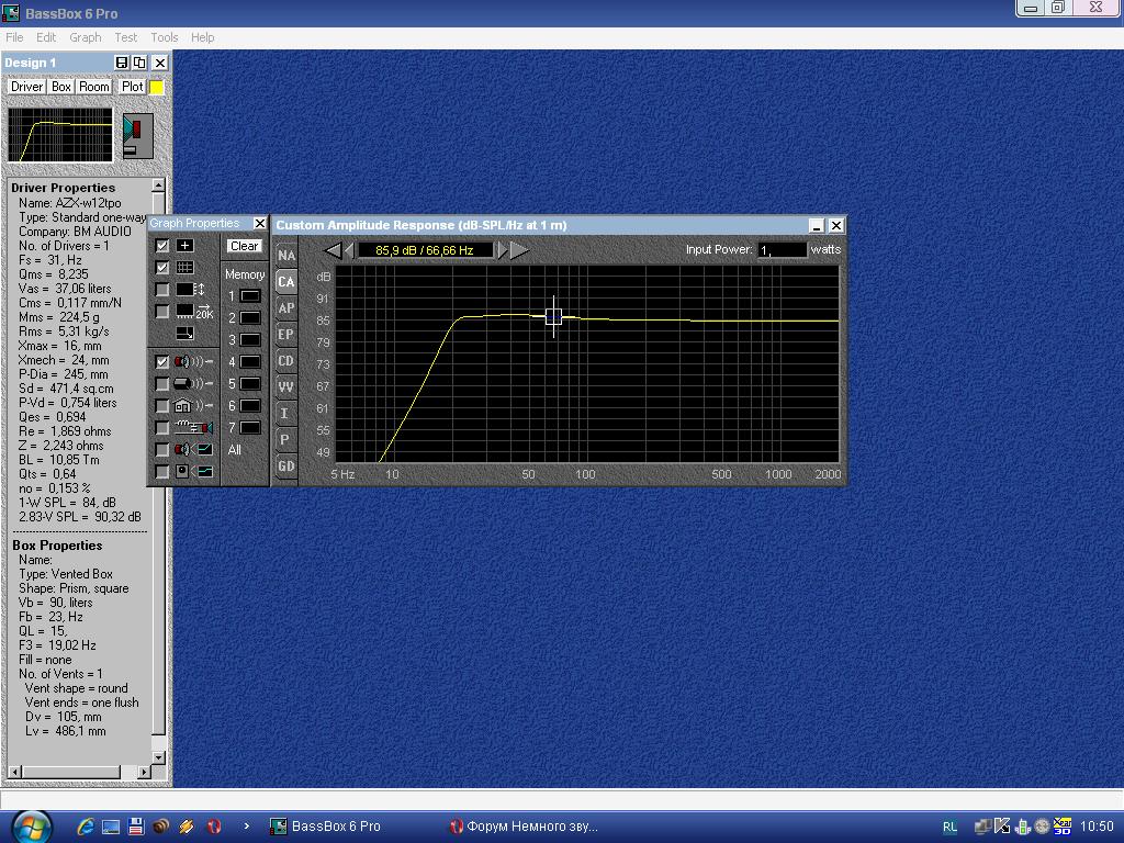

    На одной-единственной частоте. Даже на рэпе это будет выглядеть не более, чем подвывание. Любая музыка воспринимается на по пиковому, а по среднему уровню громкости. И отведя вашему сабу стандартную полосу от 120Гц вниз мы не сможем его состыковать с сателлитом чувствительностью 90 Дб, т.к. саба будет явно недостаточно. В то время, как МАГ - сможем.
    Добавлено через 1 минуту
    Отсюда вывод: автосаб при прослушивании в реальных условиях будет играть ниже засчет того, что на остальных частотах тише. И горбом это дело не поправишь.
    Горбов нет. Если фазик настроить на 25гц. Ровная полка от 23гц до 70. по уровню 86дб.
    Смотри вложения.....
    А маг сможет играть так низко? И какой ход у него будет на такой частоте при приличной мощности?
    Мы говорим о нижнем басе или о мидбасе?
    Не спорю, полосу от 70 до 120гц магнет будет громче играть, вот только в авто эту частоту должен воспроизводить не сабик а мидбас.
    PS Даже при 800вт ход у вошмана не больше 16мм, что вкладывается в норму.
    В авто - будет. Как раз МАГ при указанной выше АЧХ будет играть ровно.
    А говорили мы о громкости в полосе от 35 Гц и выше. И в данном случае МАГ лидирует... А Бошманн ваш при указанной настройке будет играть инфразвук. 16 мм хода ему, конечно, пригодятся... Вот только пригодится ли он сам в таком варианте для музыки?...
