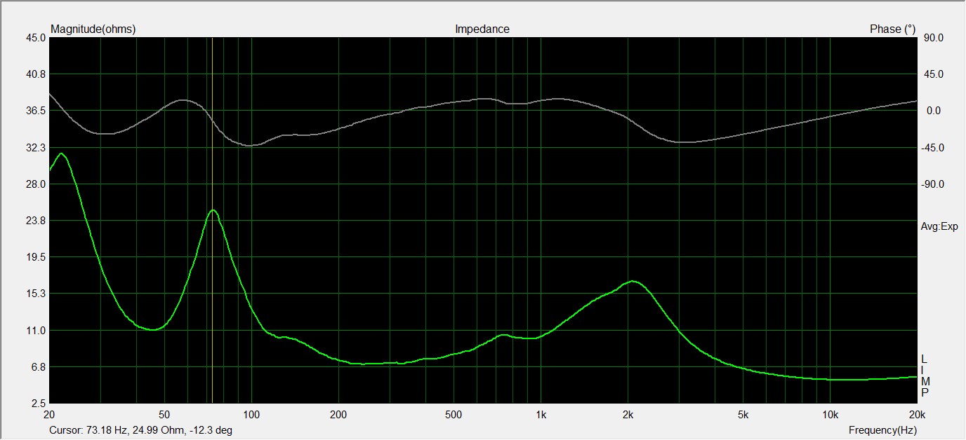

    померял нормально импенданс, с набивкой, и кое какими дополнениям все стало гораздо симпатичнее нетронутой конструкцииНажмите на изображение для увеличения.

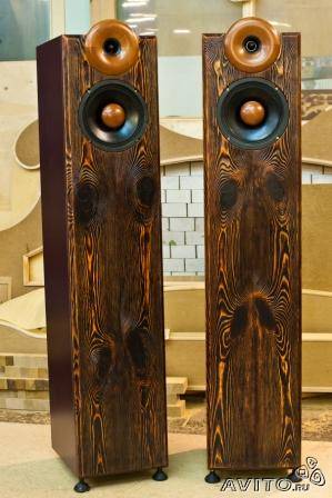

    отдельную тему создавать не стал, так получилось что задумывался о сборке колонок по проекту троелса хотел dtqwt и cyclop, встретил человека который собирает по чертежам, дал ему ссылки на проект, он сказал dtqwt корпуса обойдутся около 60 т. без динамиков, на некоторое время я об этом забыл так как денег все равно на тот момент не было, прошел месяц) сейчас встретил на авито его объявление "Дизайнерская Акустика" смотрю он по чертежам все таки собрал, но tqwt и немного переделал в своем стиле)
    ссылку давать не стал вот фотки, стоят правда 60 тысяч в спб, но не слушая, честно я бы не стал их брать, да и хочется все таки двойную трубу, хоть и колонки те здоровенные, ну и циклоп мозг будоражит.
    думаю вам интересно будет , хотя конечно интересно как новые изменения согласованы с оригинальным дизайном

    это совсем другая акустика
    никакого отношения к топику не имеющая.

    ух ты! действительно оригинальный! а уж дизайн.. слов нет..
    оригинальный я имел ввиду троелса, а тут заменены динамики на другие и эти изменения должны быть поидее согласованы, с той изначальной конструкцией, так как я думаю что корпус расчитывался на другие и простая смена динамиков без регулировки кроссовера/фильтра может принести другой результат
    никакой связи.
    то что на фото - не пойми что. с рюшечками- акустике - ненужными

    да теперь складывается чувство что дизайн/внешний вид был на первом месте
