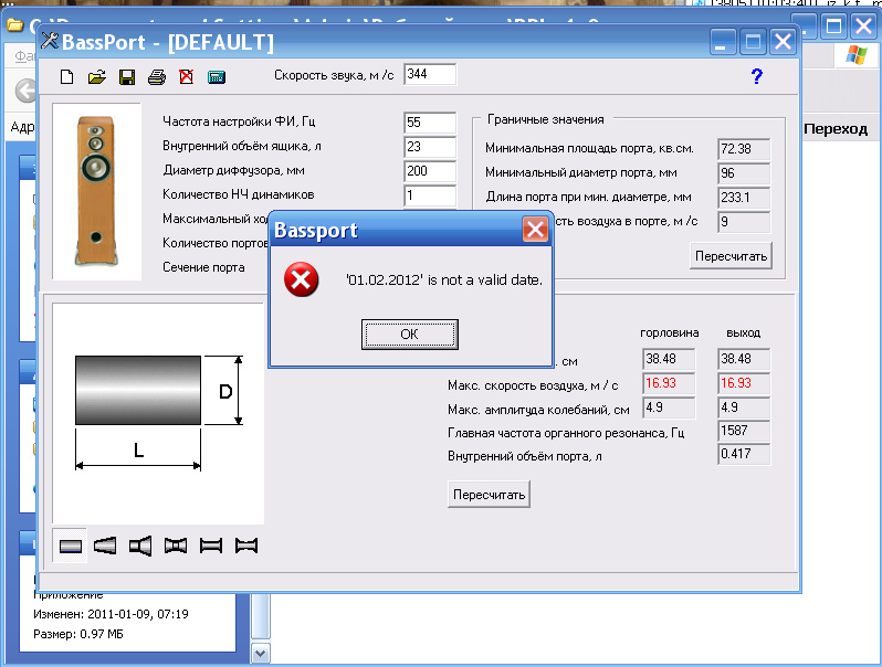

    А это что за ошибка? Нажмите на изображение для увеличения.

    Сказочник
    Аватар для Yauhen
    23.02.2005
    Беларусь
    1,606
    По умолчанию Re: Расчет песочных часов - II
    Спасибо.
    Исправил. Скачайте заново и пробуйте.
