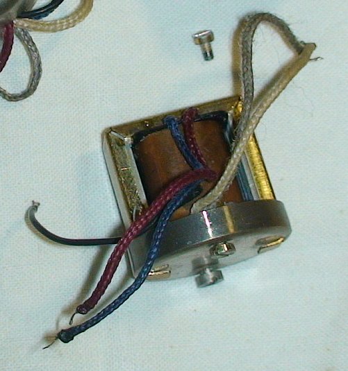

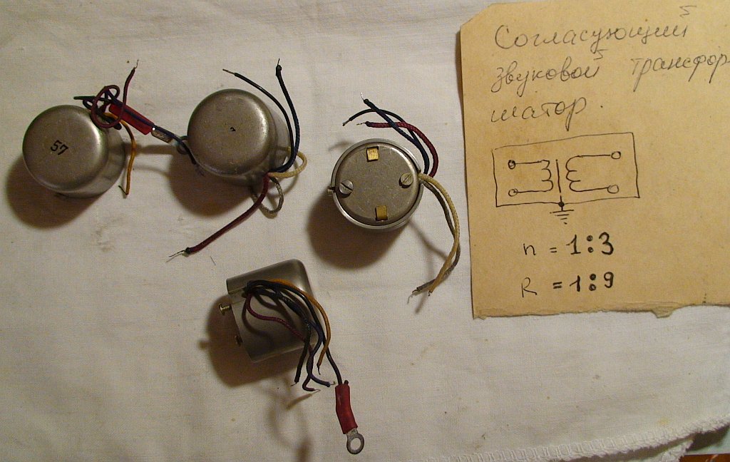

    Вадим, а такие трансы пойдут в послецаповый каскад? Снимал с каких то старых студийных мафонов, согласовывали воспроизводящие бошки с УВ. Коэффициент передачи 1:3, сопротивление первички - 17,2Ом, вторички - 142Ом. Можно попробовать включить на понижение, как у С.Рубцова с транзисторами по схеме ОБ.

    На левой картинке тесловские микрофонные трансики. Очень неплохие, но очень маломощные. Пойдут как МС/ММ. В цап не пойдут.
    Правда?
    "Не видящий, да услышит. Не слышащий, да увидит!"... (C)

    Цитата Сообщение от А.Воробьев Посмотреть сообщение
    Правда?
    А кто их знает, друг в конце 80-х их с какой то демократовской студийной техники выдернул...или венгры или болгары, щас не упомню, но помню, что речь вроде про магнитофон шла, может но он мог и ошибиться, т.к. транзистор от трансформатора не всегда отличал..А кейсы там вроде толстый (1мм или поболее) пермаллоевый экран.

    Красивые кейсы у них, правда?
    Не только красивые, но еще и пермаллоевые На дне есть 2 отверстия с резьбой М2,5 для крепления.
    А что это такое, Алекс?
    Трансы от венгерских мафонов "Reporter", одних из первых моделей на транзисторах. Этих трансов есть 2 типа. Те что сфоткал Андрей, имеют Ктр. 1:3,68. Измерения проводил с помощью твоих Dynatek и Keithley
    Этот вариант трансов (57 модель) интереса не представляет. А вот другой вариант, очень даже интересный. Ктр.1+1:20. Идеально подходит к МС головке DL-103. Впрочем он и стоял в аналогичных вертушках, а сами столы почему то были телековские. Не знаю, кто кому делал эти трансы, то ли венгры немцам, то ли наоборот...
    Смотрю, собрались большие специалисты
    Это трансы от студийников STM210-310,
    "57" - позиционный номер детали на схеме.
    Стояли на входе УВ.
    На входе ус-ля записи были неплохие с сечением почти 1 кв. см.
    Эти можно попробовать к ЦАМ -ам с 1- ма вых тока, но вторичку придется мотать проводом 0.03, а это не просто...
