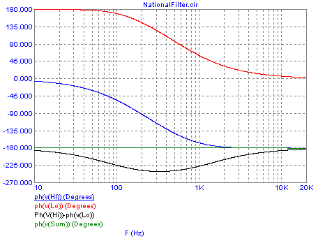

    Сообщение Re: Объясните про фильтры, фазу и время
    Цитата Сообщение от mixxxxxer Посмотреть сообщение
    ачху/фчху этой схемы можешь "приклеить"? Извини, просто mc нету, а рисовать лениво..
    Вот так - пойдет?

  4. #63

    По умолчанию Re: Объясните про фильтры, фазу и время
    Спасибо. Я правильно понимаю, что это обычный разностный фильтр? Тогда у него разность фаз головок в области совм работы "пляшет".. И срез разностной полосы вроде всегда 1-й порядок.. Вот насколько заметно, что лепесток на разделе "крутится" - вот хороший вопрос..
    Этот фильтр разностный, но не совсем. Constst voltage filter. Да и 2-й порядок, и вроде не пляшет.
    Колись, "слушал" его?
    ЗЫ. Разность фаз почти везде 180.. Т.е. дины надо бы соединять в противофазе.. Но тогда разве суммарная ачха на оси будет ровная? А если соединять просто, то, имхо, они в противофазе не по оси сильно криво "вычитаться" будут..
    Да нет, прозевал я его. Кроме того, 3 полосы надо. Да если бы в противофазе, то на симуляторе не сложилось бы.
    Да, че-т я временами бредить начинаю.. Там же подъемчик у каждой из полос от края к разделу.. Не, не нравиццо лично мне все это.. Лепесток у них получается шиворот-навыворот вроде - по центру мин, чуть вверх/вниз - будет расти, так что ли?
    Я то думал, что 90 градусов-будет в противофазе.
    Накрутка фаз идет в области режекции.
    Поясни свою мысль? Кто-нить вычтите две фчхи, пож..

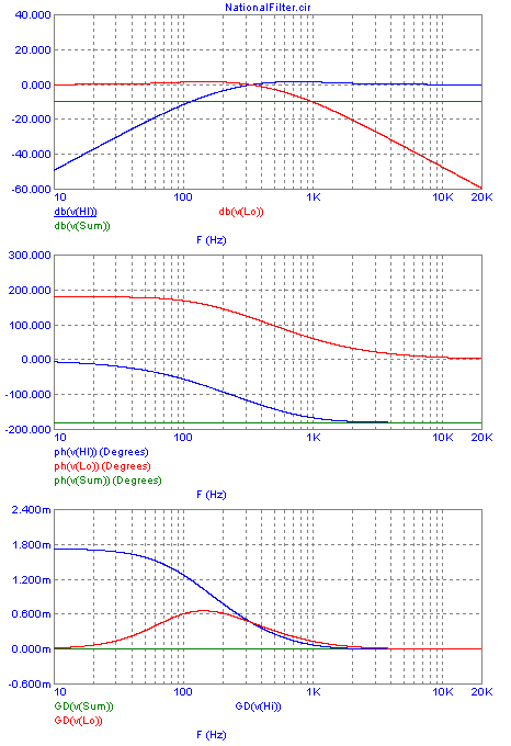

  10. #69
    25.01.2005
    Tartaria
    69
    4,577
    Нет проблем, если это поможет
    Спасибо, Наиль..
    Короче, это далекий-далекий 1971 год, в JAES выходит статья R. Small "Constant-voltage crossover networks design". Алдошина (Высококач акуст сист и излуч) о них пишет так:
    "Несмотря на кажущиеся преимущества разд фильтров этого класса (прим - плоская ачх и равная нулю на всех частотах суммарная фчх), интерес к ним постепенно снизился вследствие того, что лин фчх по напр этих фильтров получается за счет ухудшения целого ряда параметров - избирательных cв-в, чувствительности к разбросу параметров (прим - надо понимать - в пассивных вариантах?), хар-к направленности АС в области частоты раздела каналов и т.д."
    Затем уже начали мучить "всепропускающие" фильтры и затем уже появились Липшиц с Вандеркоем с "линейной фчх в ограниченном диапазоне частот" (таки вот почему они свои фильтры гордо обозвали "linear phase", а все теперь путаются)..

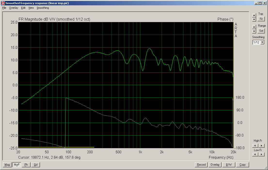

    что за система дома /марки динамиков, цвет ящика/, на каких частотах Вы ее разрезаете многоуважаемой цифровухой, каким образом Вы бы мне представили Ваше аудио, если бы я стоял над душой и расспрашивал с подковырочками: "А где гарантия, что расчудесные фазовые стыки по полосам так же расчудесно происходят на воздухе, по звуковому давлению? А дайте-ка посмотреть картину поведения фаз, измеренную в ближнем, среднем, дальнем полях!" ?
    2. Дины/частоты - https://forum.vegalab.ru/showpost.ph...0&postcount=15. На НЧ купил-таки недавно SEAS H1305..
    Насколько расчудесно сложились - см. картинки https://forum.vegalab.ru/showpost.ph...37&postcount=1
    Фазы в ближнем дальнем поле чичас снять не могу (общая ачх и фаза есть на картинке, у самих фильтров фаза прямая, на то они и фазолинейные ), бо разобрал все и начинаю пилить/строгать/паять.. Думаю, через месяцок.. Не раньше.. А то и позже..
    можно ли сделать так, чтоб, допустим, трёхполосная АС звучала фазово-корректно?..
    1. А ты определи, плиз, что такое фазово-корректно? Потому как то, что в сумме фазово-корректно, может по отдельности таковым и не быть.. И это будет нехорошо (минусов больше, чем плюсов).. Потом заметность фазовых искажений - бооольшой такой вопрос..
    А насчет хорошо/нехорошо - двух мнений быть не может, правильное - только свое, после прослушки в сравнении с тем или с другим..
    Мне почему-то было бы достаточно, как у тебя на картинке всё это выглядит, снятое с 25 см от панели АС.
    Однако есть мнение, что ближняя зона ничего не даёт и что зона дальняя как раз и кажет, гдЕ собака зарыта.
    Я, правда, никак не могу понять, чтО имеют в виду апологеты этого мнения. Как-то всё время казалось, что близкие частоты /в зоне раздела/ -- и ведут себя близко. Одинаково. И какая, казалось бы, разница, на каком расстоянии от АС проанализирована фаза от обуих излучателей.
    Потому и акцентирую на этом.
    Мож я реально неправ?
    Это уже ария из оперы "Взаимодействие КДП и АС и его влияние на качество звуковоспроизведения".. Имхо, для меня это след шаг на пути к "нирване".. Но то, что "плохую" комнату эквалайзером не поправить - в это я верю.. Точнее, поправить можно, но голову действительно в тисках придется фиксировать.
