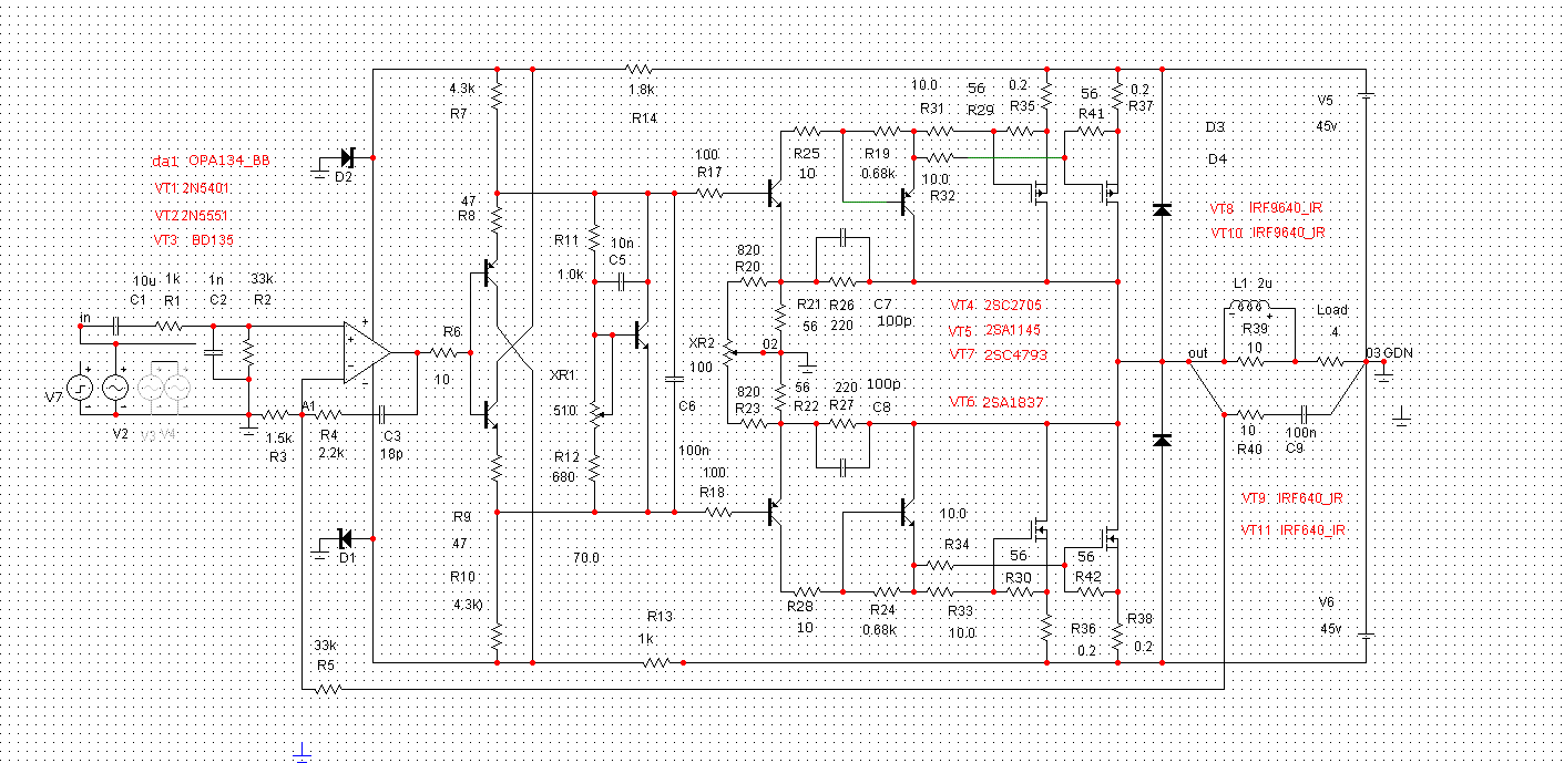

    Там же рисунок дан.Это плата с повторителями после оу

    Ну вот в печатке по -другому чем на том же рисунке. На печатке не все элементы отмечены(когда наводишь показывает напр., сопротивление или емкость), приходится по схеме смотреть. А теперь не знаю номиналы те же там или нет. Где на печатке отмечено- на схеме другое значение. Надо другую схему однако.

    Вот схема,щас плату отмарктрую заново согласно этой схеме

    Почему -то на печатке VT3, VT4 - C3502,т.е. одной проводимости, а на схеме VT3-BD135(КТ815), а VT4-2SC2705, т.е. разной проводимости.Где правильно?

    С3502 есть с изолированным коллектором,что удобно для размещения на радиаторе,не надо прокладок. Потому я их и ставлю,блао таких подкупил некодав.А так С3502 и ео аналог С2910 весьма схожи с С2705 . Разница в типе корпуса .ТО126 противТО92 МОД. работаеют и те и другие одинаково.проводимость у них у всех н-п-н

    еще НЕПОНЯТНО ЧТО ЗА R4* ?

    А R4 на схеме 2.2кОм , а на печатке 33кОм. Какой правильный номинал?
    А это R5 по схеме
    да это коррекцияоу по перегрузке
    Джона Эллиса ]
    это резистор R4 на печатке оос с входа оу на выход усилителя
    И номиналы С5,С6
    от 10нанофарад до 100нф. на печатке которую я тут скинул они итмаркированы.

    Понял. Катушка ,резистор 4 Ом , 2 резистора по 10 Ом и конденсатор 100р - они вне платы вешаются?

    Понял.Load 4om это акустика, а не резистор. Резистор 10ом и конденсатор 100нанофарад это цобель или по иному антизвонная цепочка она на плате стоит же. Катушка мотается на резисторе 10ом МЛТ-2 проводом 0,8-1мм в один слой и ставится на плате защиты от постоянки.

    Это R39,40, C9 Load 4, L1

    VT3 надо на радиатор к полевым транзисторам ставить? И предвыходные VT6,VT7 c радиаторами?

    Да , термодатчик на радиатор выходных и предвыходных транзисторов. Радиатор должен быть заземлен.

    Предвыходные транзисторы на общем радиаторе

    Ну можно предвыходные и на отдельных небольших радиаторах. Можно,но необходимо тоже их землить

    Что-то не могу мосфеты воткнуть. Не стыкуется с радиатором. Они у меня в одну линию на радиаторе. Сейчас по новой отверстия сверлить, а как прикручивать? Может проволочками можно соединить?У других отверстия в плате предусмотрены , чтобы отверткой подлезть, а тут как?

    так проводничками и соединяй. Как по иному на односторонке без пистонов металлизированных запаять? Выводы транзисторов по краю печатки делайте и все..

    Печатка то готовая уже запаяна. Длина проводников имеет значение? Скручивать надо вместе? И цоколевка полевиков на плате непонятна. Там В С Е , а тут G D S
