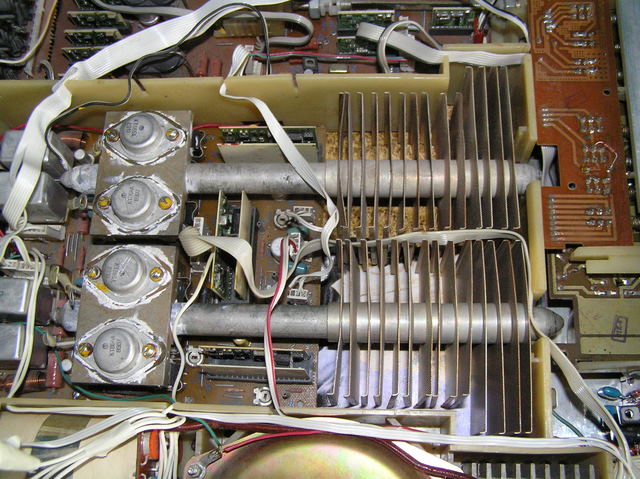

    По умолчанию Re: Проектируем тепловую трубу...
    Наконец нашел фотки "Estonia 35-016C" 91 первого года. А усилитель сам барахло - пласмасса и гадские микросборки.

    Цитата Сообщение от pupsik46 Посмотреть сообщение
    Наконец нашел фотки
    Фсе уже готово - надо только из эстонии выдрать и пользоваться.
    Делай хорошо, а хреново и само получится!

    http://forums.overclockers.ru/viewtopic.php?t=99126 Даже получше будет =) Основной смысл трубки это сделать мааааленький кристал бооольшим по площади, а далее охлаждать. Делается трубка элементарно, я в своё время игрался(и работало) пока на воду на компе не перешёл.
    Сейчас сам думаю как класс А охладить с наименьшими затратами (хотя выхода в ТТ не вижу в моём случае).
