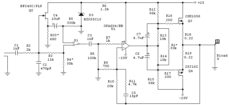

Без пены.
Показалось, намек на то, что и я говорил в другой ветке. Ну какое уж калеченье...
Огромное число пользователей предпочитают усилители с характерным для ламповых УНЧ спектром, это сложилось за десятилетия и чаще всего подсознательно.
О спектрах многие и не догадываются.
Лично я сторонник минимума достижимых искажений, но учитывая сказанное предложил выбор. Только не в цифири, а аналоговый аппаратный.

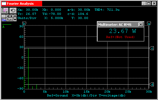

Пример - УНЧ кл.А с переключением вида спектра.
При 24вт прямой вход - 0.0008%, переключенный - до 0.8%, с крутым срезом гармоник.
Получится при реализации "хай-энд", или нет, эависит лишь от компонентов, дизайна и прямоты рук исполнителя.
ЗЫ. Здесь популярная пара мосфетов, с невысокой крутизной.
C более крутыми, как IRFP240/IRFP9240 и хорошим питанием выход подыматся до 28вт.
Для надежности, при недостаточном радиаторе, стоит запараллелить по два в плече.

При переключении разницу слышите?
Может быть и не сразу, но должны слышать.
И может быть есть предпочтения, в каком варианте что, субъективно естесственно, лучше?
Слово "лучше" у меня табуУже много раз огорчался, то что для меня лучше - другим не нравится и наоборот
На форумах огромное количество мнений, выбирать самому.
Эта схемная наработка с переключением еще не слушалась, а разницу звучания усилков с разным спектром замечаю неплохо.
Субъективно я добавочный спектр стал бы использовать лишь для
неудовлетворяющих по яркости записей.
Кто нибудь возможно улучшит восприятие звучания своей акустики.
Сам оконечник (без добавки) оценен. По моей похожей, чуточку сложнее, схеме сваял себе Женя Балакин, 2х45вт в кл.А.
Лучше спросить у него, он им пользуется с хорошей акустикой и различными ЦАП-ми, построением которых увлекается.
ЗЫ. Имея хороший ус добавочный эффект легко услышать с помощью звукового редактора, запустив например Spectralizer в WаveLab.
Еще заметнее эффект в наушниках с хидампом.
