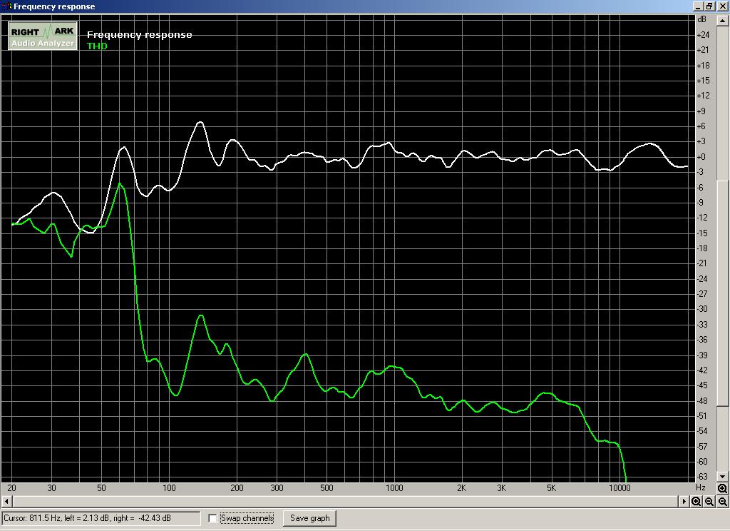

    У меня получилось сшить с Вифой ХТ19 с довольно ровной АЧХ. Никакого геморроя.
    Если так, то АЧХ в студию (со схемой фильтров) Ну или в личку, если это не по теме вдруг.

    Фильтры последовательные, 1-го порядка, на СЧ вверху - 2-го. Сч в противофазе ВЧ и НЧ.
