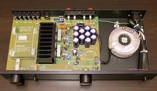

    Наиболее близкую к 4330 нарисовал digitas Можно взять её за основу.
    Оригинал печатки (отсюда), с которой она нарисована и схема Creek 4330 (отсюда) прилагаются.

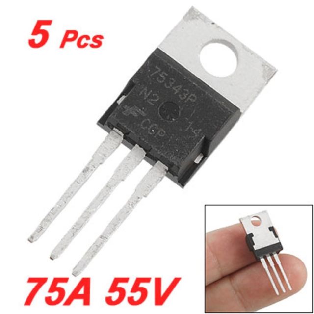

    А где нынче для этого усилителя выходные транзисторы покупают?
  5. #64
    18.03.2011
    Канада , г. Монреаль
    313
    По умолчанию Re: FAQ: Усилитель Никитина на N-канальных полевиках
    оригинальных уже года как 3-4 нет и не ищите
    но есть замена -
    IRL530N в силу своей меньшей максимальной мощности
    рассеивания будет надёжно работать при выходной мощности не больше 40 Вт,
    то есть либо если нагрузка гарантированно не ниже 8 Ом, либо при пониженном напряжении питания.
    Цитата Сообщение от митяич Посмотреть сообщение
    это фэйк
    как минимум он должен выглядеть такНажмите на изображение для увеличения.

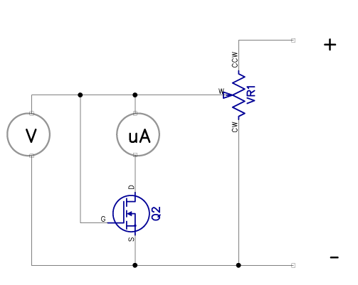

    Мне достались явно не оригинальные HUF76639P3 (из Китая...). Как проверить их параметры.
    Проще всего убедиться, что транзисторы — «logic level».
    Соберите вот такой стендик, подайте напряжение до 3 В на затвор и выставьте ток стока 250 мА.
    У оригинала низкое напряжение открывания, при токе затвора 250 мА напряжение должно быть в пределах ~1,5-2,3 В.
  21. #80
    12.07.2010
    г. Пермь
    24
    Небольшое уточнение - ток нужно выставлять не 250 мА, а 250 мкА т.е. 0,25 мА. У моих экземпляров из 10 шт. напряжение отсечки было около 2,5V (около половины экземпляров), у остальных более 3,0V, и те и другие в эту схему не годятся, особенно с улучшенным вых. каскадом. Ставьте лучше IRL540N у них (если не подделка) Uотс -1,5 - 1,6V. Звук великолепный.
