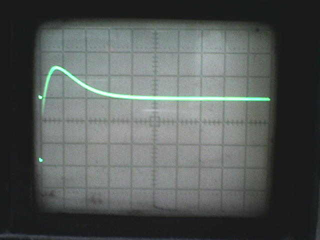

    ...Вышло продолжение статьи Литаврина об усе со сверхглубокой ООС. С очень содержательными осцилограмками. В частности ничего страшного при меандре на выходе опера не наблюдается. Всего лиш трёхкратное превышение выброса над устоявшимся уровнем...
    Мдяяя... Много!

    Мдяяя... Много!
    Почему? Это ж меандр, а не реальный сигнал с ограниченной полосой...

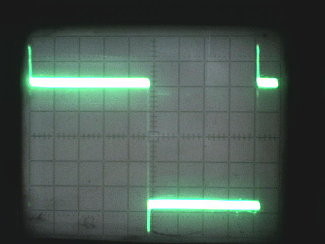

    По умолчанию Re: Усилитель Литаврина
    Почему?
    Форма ПХ для Nataly v2. Выход ОУ DA2.
    1) 20 кГц
    2) 1 кГц
    3) 1 кГц, развёрнуто.

    ...Трёхкратный выброс не проблема. Поставить 15 вольтовый опер и всё.
