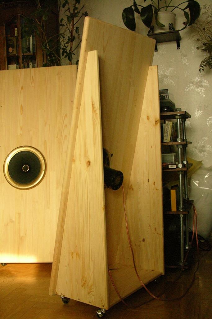

    Да, такие дины ребята в экран ставят. Но ценник уж точно не для экспериментов. Послушать у кого нибудь как всегда нереально.
    С Чиаре, значит, не покатит? Вот именно поэтому я и отказался в свое время от постройки ОЯ. Недорогих подходящих динамиков не нашел, а с дорогими связываться не рискнул.

    На выходных нашёл две двери от шкафа 170Х50 см. Вставил в них Monacor SP200X. Пол дня таскал их по комнате. Толку никакого не было пока не положил их длинной стороной на пол. В таком положении слушать ещё можно, но сверху однозначно нужно добавлять твитер, да и этих монакоров по паре в каждый щит .
    это потому что экран узкий, надо минимум 80 см ширину... Да и диаметр головок, я думаю должен быть не маленький...
    Я с 4ГД-35 эксперементировал, щит брал 150х85, ставил по две штуки в паралель+пищалку, вот тогда играли мощно и с басом классным! Ещё эллипсы ставил 3-х полосные 16х23 на такой щит, ещё лучше, сейчас их и слушаю!
    На мой взгляд плоский экран самое лучшее решение по звуку, ОЯ тоже призвуки добавляет... На щите самое приятное и гладкое звучание было.Но надо большой ширины, и ставить вплотную к стенам нельзя...
    А вообще дипольный звук, некомпрессионный бас и акустический экран-это весчь, хотя есть чайники, не понимающие этого...
