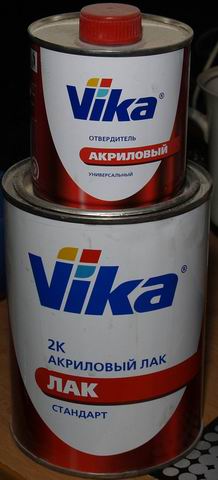

До шпона-не проблема, а вот до клея или основы-да,и так понимаю что на углах.Я часто после 2-3 слоёв лака шлифую шпон и снова лак, так больше оттенков проявляется, только Caparol и др. такие же для этого не пойдут.Как сказал один мастер: нужно быть готовым к тому ,что в любой момент придётся переделывать всё заново, в Вашем случае ничего фатального, шпон брать там же, клей тоже хорош,а лак уже искать в другом месте, прежнее покрытие снять обязательно- не особо трудно. Поверхности прямые, при необходимости можно обойтись без краскопульта, тем более такие колонки заслуживают качественного финиша, ещё изысканней играть будут
