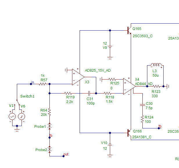

    По умолчанию Re: ИТ на интегратор с "нулевой ошибкой"
    Спасибо! Резистор 100 Ом должен помочь )
    помочь должны правильный ВК, оптимальный номинал конденсатора коррекции, и, или запараллеливание ад844, если применять дискретные решения в управляемом источнике тока не хочется.
    Все ходы записаны)
    Запараллеливание, здесь кажется излишним. Ток на 5-ом выводе с резистором 100 Ом (I(r124)).
    Ток ограничивается изменением номинала резистора по инвертирующему входу 844-й. Это если охота резистором его ограничить. Реакция на импульсное воздействие длительностью более 1 мкс, это очень много для таких схем. Должно получаться 200 нан, как у pcm63 время установления)
    Так ток уже в пике на 5 ноге не будет превышать 10mA (Вы писали про это). Зачем его еще больше ограничивать?
    все замечательно до тех пор, пока усилитель имеет черепашье быстродействие.
    Интересно, какие значения Вы подразумеваете под черепашьим быстродействием? Это связано с ГВЗ?
    Я все написал чуть выше.
    Этому усилителю не нужно высокое быстродействие, поскольку точность обеспечивается другими средствами, а именно - добавлением первого интегратора в петлю.

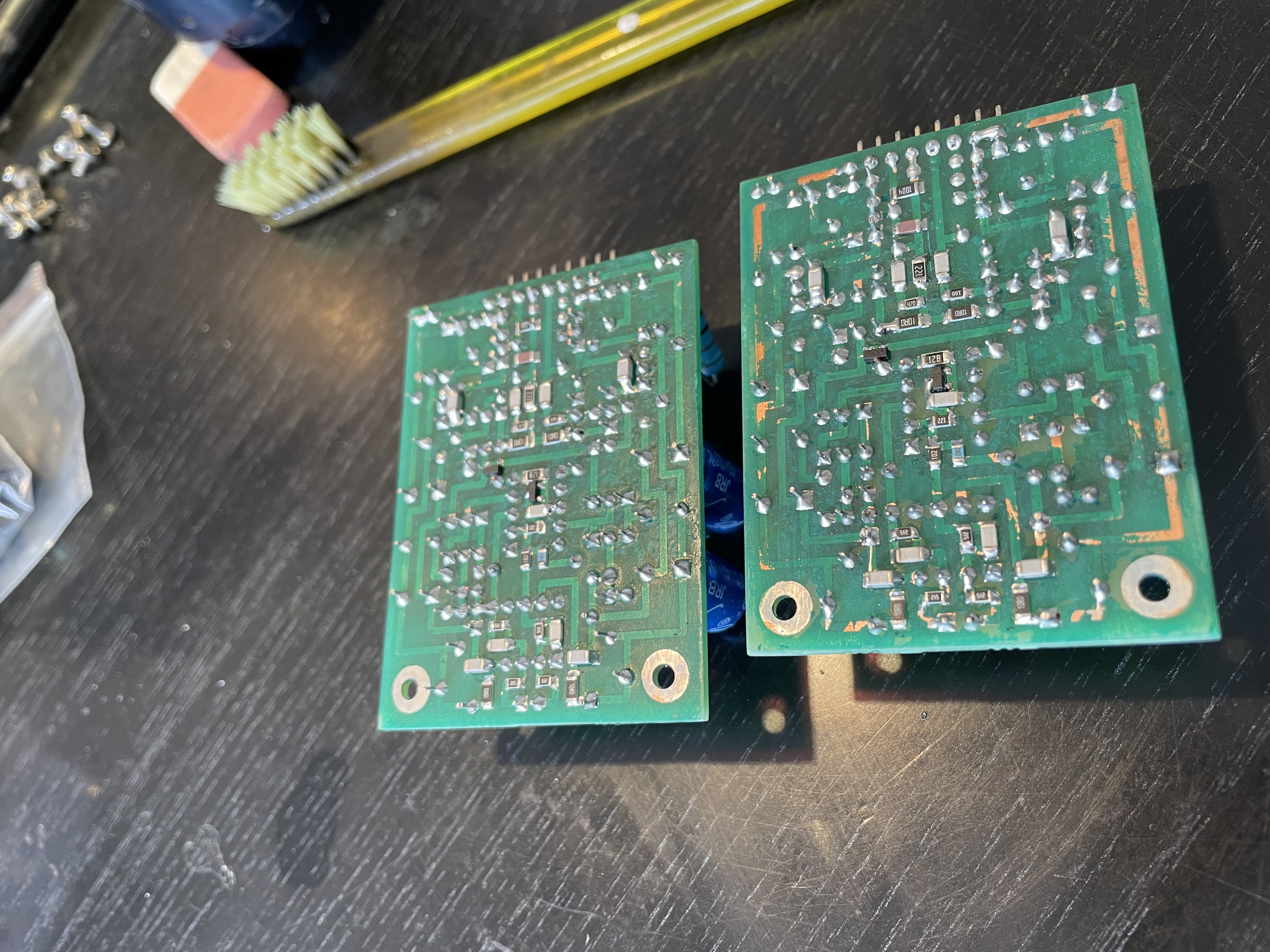

    Платы ун

    На вашей схеме с AD844, если один элемент заменить на индуктивность
    Правильнее будет добавить LR цепь параллельно "одному элементу".
    Индуктивность - это еще один интегратор, у которого входным сигналом является напряжение, а выходным - ток.
    Думаю, мы говорим о разных элементах ) 200dB в петле с таким входным каскадом
    Q98 Q122 по схеме в топе
    Ток коллектора Q98 Q122 ~6мА, а ток баз Q101-Q102 ~ 40мкА. Так ли важно слежение в данном случае?
    UP/ И без повышенного питания УН оно еще дополнительно выходную амплитуду отъедает.

    Обычно смотрим петлевое на 20кГц, получается примерно 130дБ.
    Но, в случае простого параллельника на транзисторах, эффективность индуктивности в этом месте невысока.
    А вот небольшая RC-цепь, как советует belka, позволяет серьезно улучшить устойчивость.
    Покажете?
    Можно на ты.
    Вот же:
    Параллельно R121 на плате предусмотрена RC цепочка, модель показывает, что достаточно 22пФ и 47Ом.
    Для схемы из этого поста (она будет собираться):
    https://forum.vegalab.ru/attachment....9&d=1714029156
    166-й и 167-й транзисторы лишние. Параллельник на разных типах транзисторов собирается.
    Параллельно резистору R121 ускоряющий конденсатор 47-220 пф, обязательно.
    V7, v8 3.3-7.5в. Питание этой части схемы выше, чем питание транзисторов выхода вольт на 10.
    Диоды защитные обязательны.

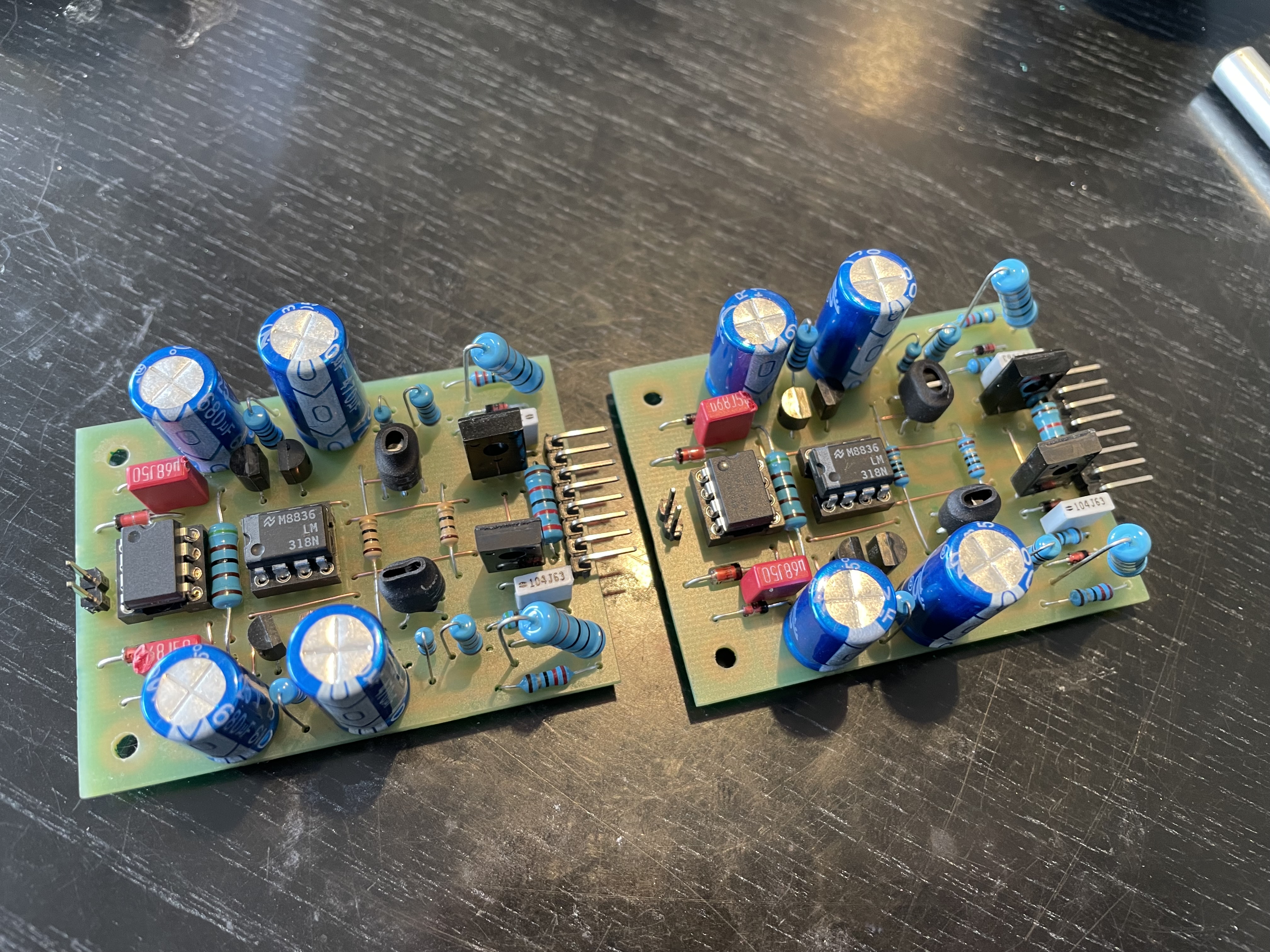

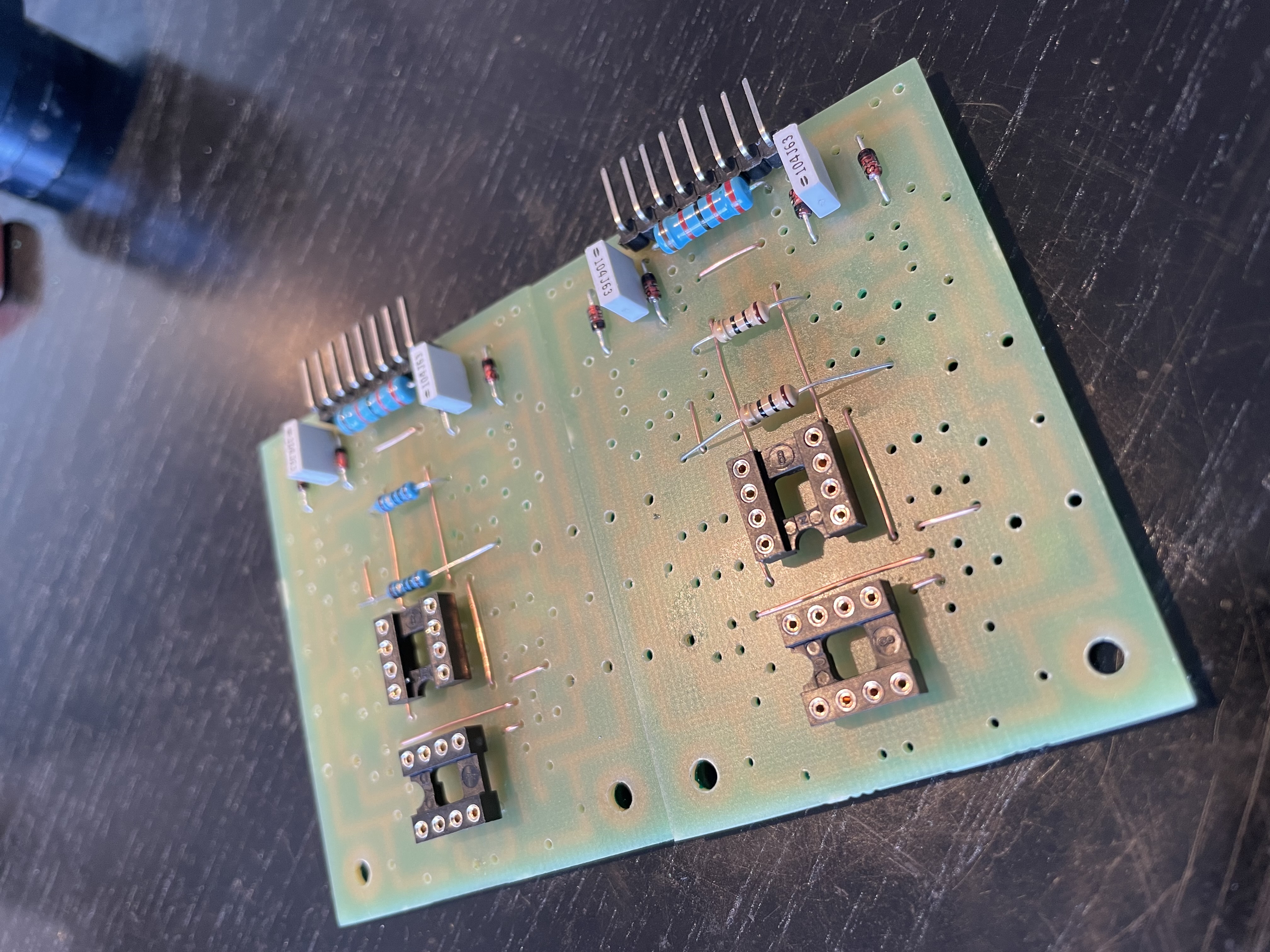

    Начал паять прототип

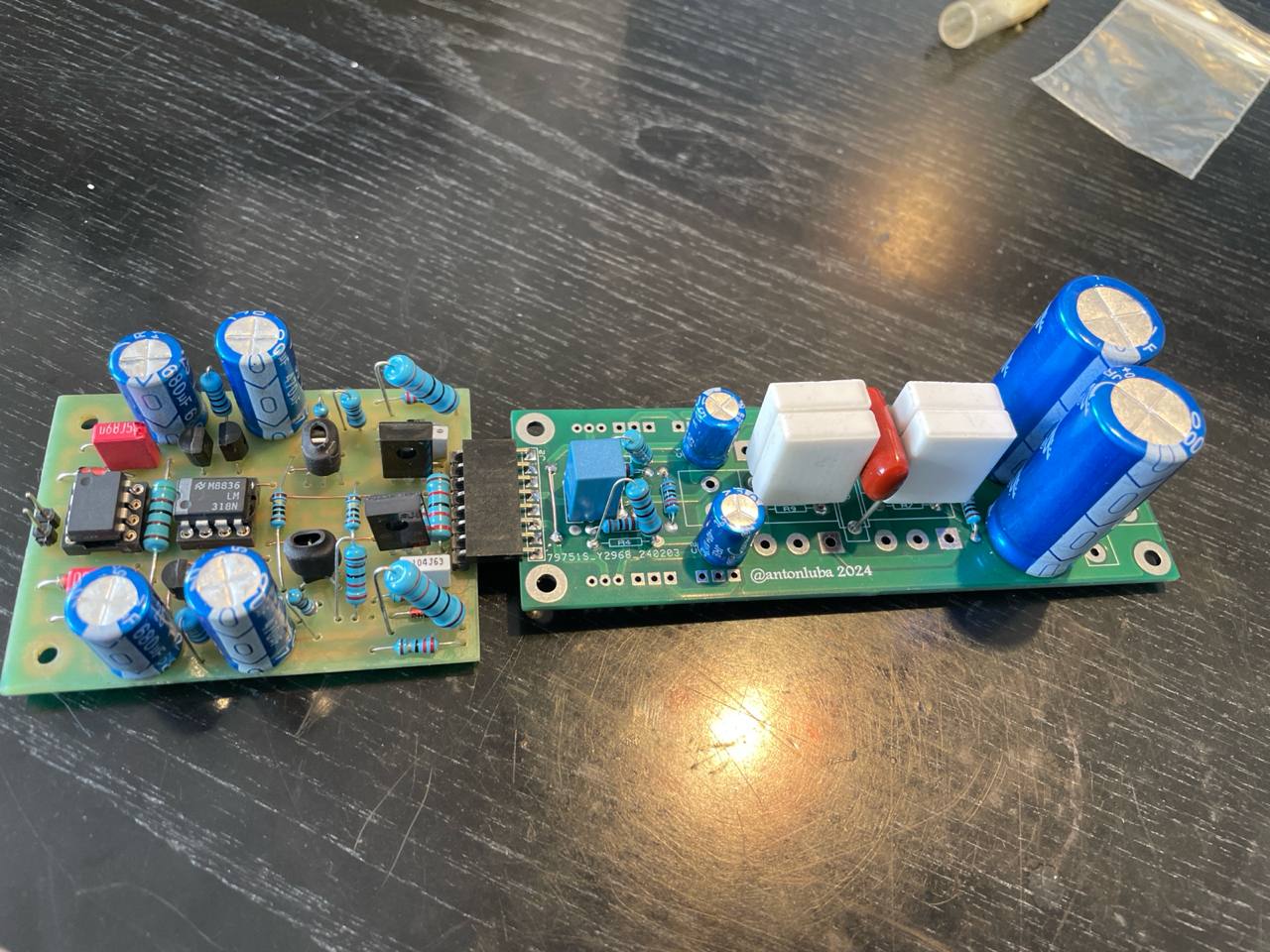

    УН

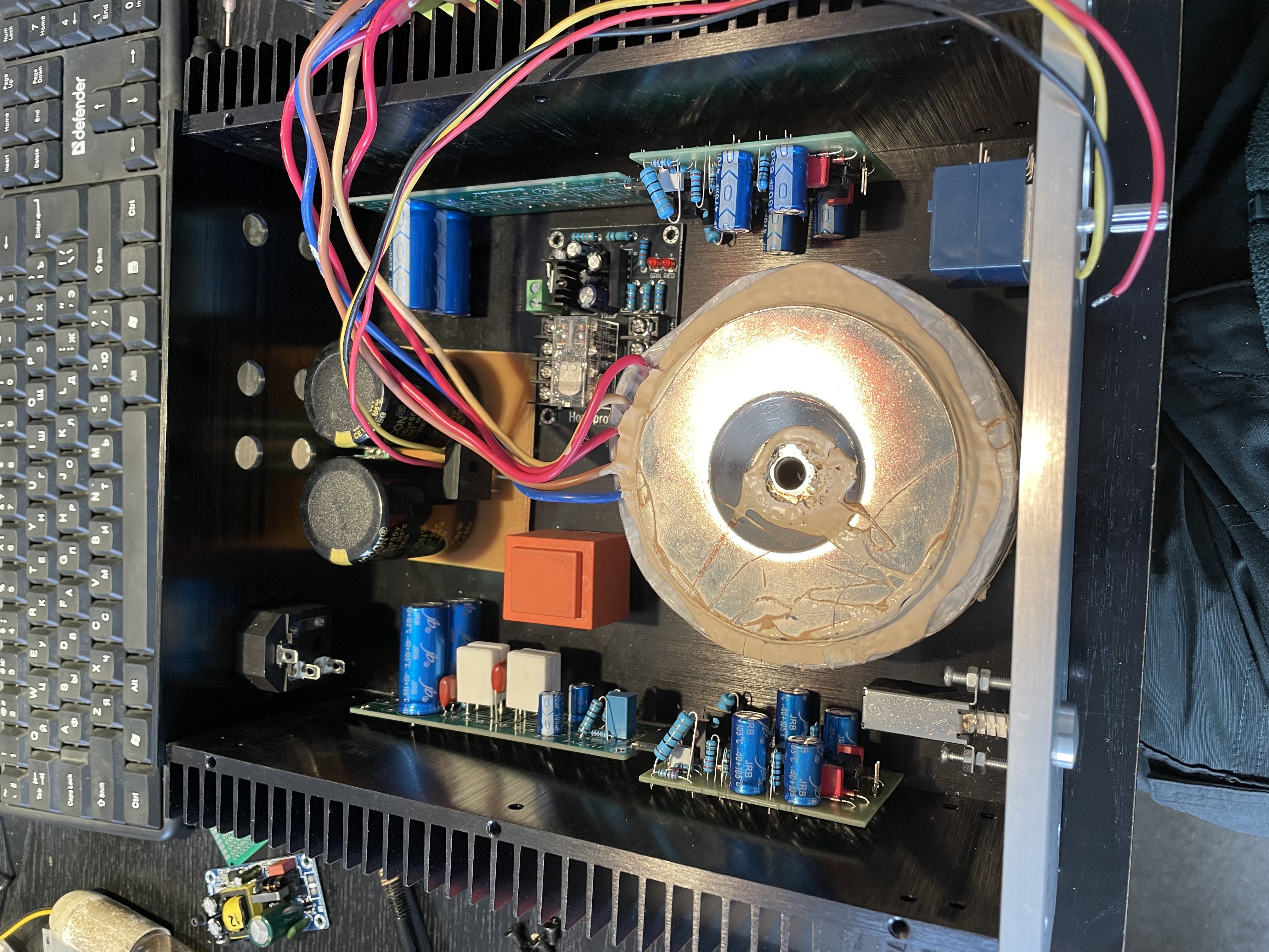

    ---------- Сообщение добавлено 16:45 ---------- Предыдущее сообщение было 11:49 ----------
    ---------- Сообщение добавлено 16:48 ---------- Предыдущее сообщение было 16:45 ----------
