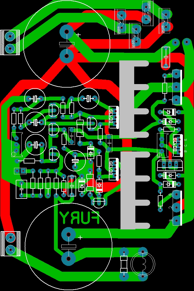

    Аватар для Hennady
    14.12.2007
    из преисподнии
    5,728

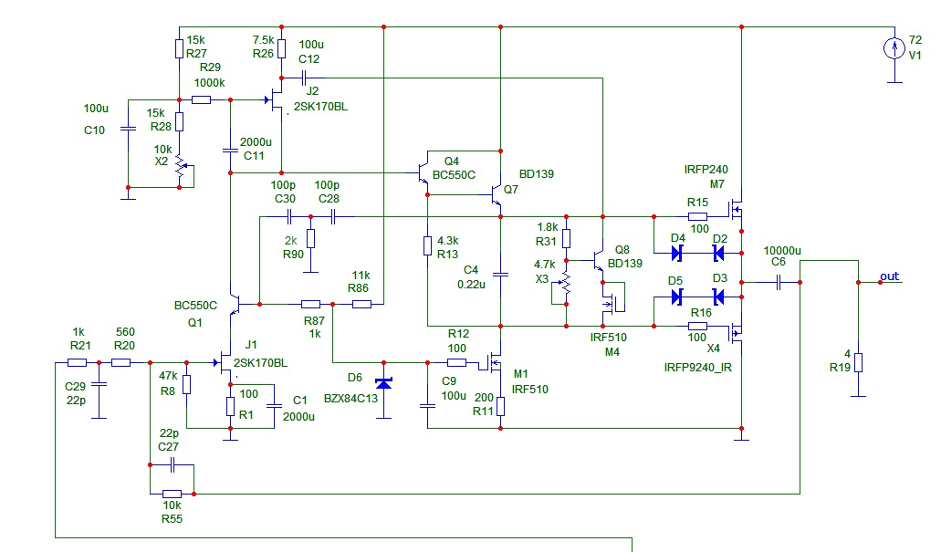

    По умолчанию усилитель FURY практическая реализация
    Решил открыть новую тему, т.к. практическая схема отличается от первоначальной модели, которую нет возможности отредактировать,
    при этом сама схема также продолжает модифицироваться : по коррекции по режимам работы каскадов и примененной элементной базе, что собственно вполне ИМХО нормально.
    схема прошлого года, именно по ней и собран усилитель:
Название:	Fury 2020 .jpg

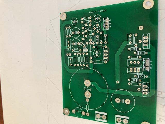

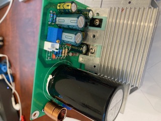

    процесс сборки: Нажмите на изображение для увеличения.
ID:	391602готовый блок одного канала:Нажмите на изображение для увеличения.
    вид сверху в корпусе на блоки левого и правого канала:Нажмите на изображение для увеличения.

    вариант Фурии со сдвоенными транзисторами в ВК 630/9630:
    схема:Нажмите на изображение для увеличения.
Название:	FURY 630_9630 сдвоенный ВК.jpg
    реализация этой схемы в "железе": Нажмите на изображение для увеличения.
    особенности этой реализации:
    * двуполюсная коррекция в цепи ОС
    *возможность применения транзисторов 530/9530

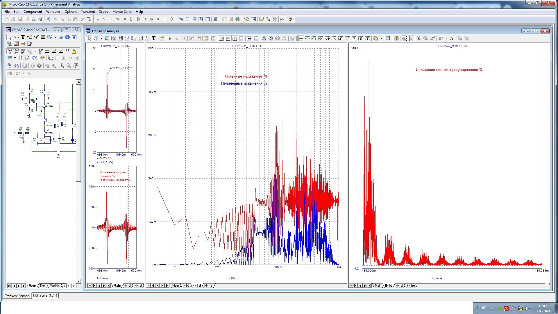

    По умолчанию Re: усилитель FURY практическая реализация
    понятие "короткий тракт" имеет качественную характеристику
    FURY
    это достаточно короткий тракт с глубокой ОС.
    Для достижения устойчивости со стандартной коррекцией вносится большая инерционность.
    Двухполюсной коррекцией удается минимизировать вносимую инерционность
    при устойчивости к емкостной нагрузке 10 nF.
    И соответственно на порядок уменьшить искажения усилителя при импульсоподобном воздействии,
    что и требуется от короткого тракта.
    Графики прикрепляю.
    Зуев в помощь
  6. #65
    Аватар для Hennady
    14.12.2007
    из преисподнии
    5,728
    FURY
    и соответственно уменьшить искажения усилителя при импульсоподобном воздействии
    на порядок, что и требуется от короткого тракта.
    Графики прикрепляю.
    ок, спасибо.
    почему то нет конденсатора параллельно цепи ос на 22рF, ИМХО он нужен.
    с такой коррекцией, искажения не зависят от частоты, и торчит только 2-я на уровне 0,0024% при 2вольтах входного амплитудного...
    этот конденсатор резко увеличивает инерционность всего усилителя с увеличением искажений импульсного воздействия.
    К тому же на графике регулирования с конденсатором в цепи общей ОС
    увеличивается ошибка регулирования (что говорит о снижении устойчивости при импульсном воздействии)
    и появляются повышенные по уровню эхо повторы по цепи ОС от импульсного воздействия,
    многократно увеличивая время регулирования.

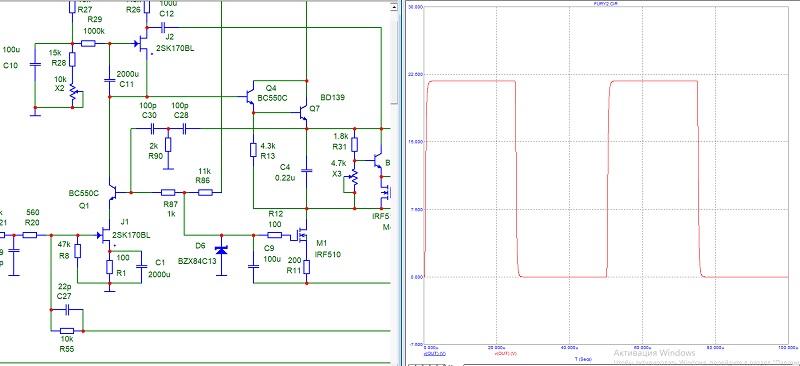

    ---------- Сообщение добавлено 02.03.2021 в 12:12 ---------- Предыдущее сообщение было 01.03.2021 в 20:07 ----------
    загрузил для FURY 2020:
Название:	FURY 2020  коррекция двуполюсная.jpg
Название:	Меандр FURY 2020  коррекция двуполюсная.jpg
    P.S. ох и капризная это двуполюсная...

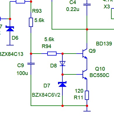

    Ок, попробовал модификацию 2 с измененным ИТ
    В этой модификации схемы(пост #33) напряжение к-э транзистора Q82 всего порядка 0,7 В ... Замена D28 на светодиод выглядит логичнее. Имхо.

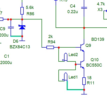

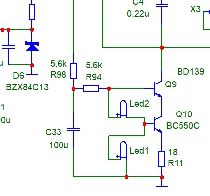

    вот так планирую для новых плат:
  15. #74
    31.08.2011
    69
    3,897
    Ага, тогда сюда нужен завершающий штрих - вместо стабилитрона D7 также поставить светодиод - у такого ИТ лучшая термостабильность, плюс дополнительный выигрыш ~4,5 В по нижней амплитуде выходного сигнала ... Соответственно, номинал резистора R11 уменьшить до 22 Ом . Имхо.
  16. #75
    Аватар для Hennady
    14.12.2007
    из преисподнии
    5,728
    т.е. "засветить" оба диода и D7 и D8?
  17. #76
    31.08.2011
    69
    3,897
    Да, оба этих диода, и если срастётся, а оно так и должно быть - не пожалеешь ...
  18. #77
    Аватар для Hennady
    14.12.2007
    из преисподнии
    5,728
    вот )):
Название:	ИТ LED  2021.jpg
    или как в первоначальном варианте со стабилитрона:
Название:	ИТ LED  со стаба 2021.jpg
    Этот вариант, со стабилитроном - лучше . Имхо.

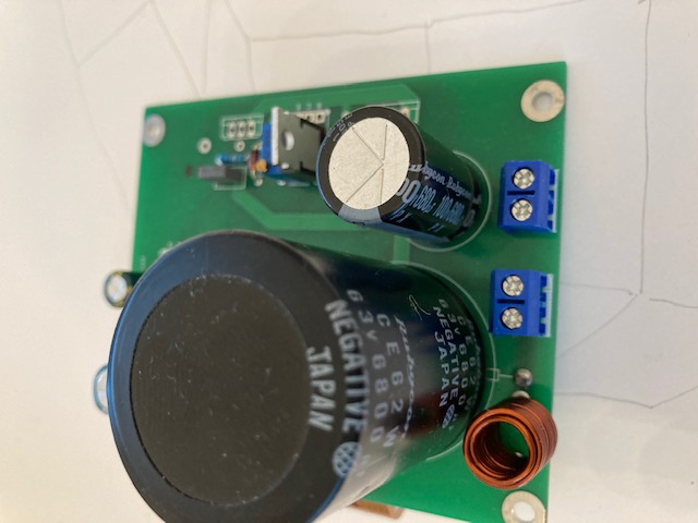

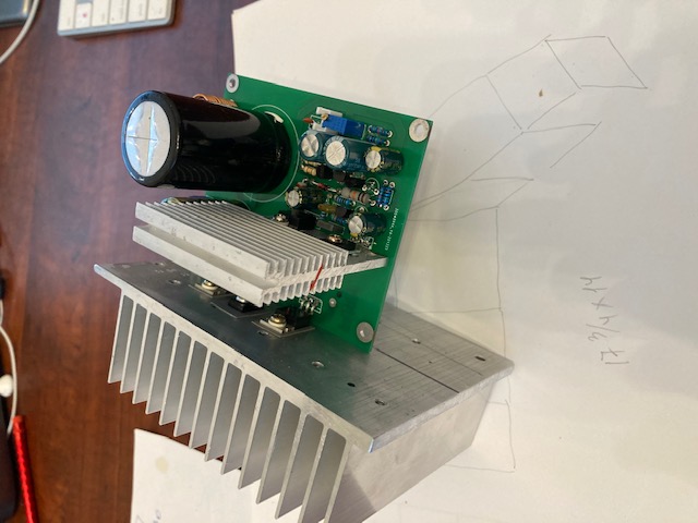

  20. #79
    07.04.2016
    126
    Пока идет процесс дальнейшего "улучшизма" схемы, у меня проддолжается процесс практической реализации.
    ---------- Сообщение добавлено 10:53 ---------- Предыдущее сообщение было 10:50 ----------
    ---------- Сообщение добавлено 10:54 ---------- Предыдущее сообщение было 10:53 ----------
    ---------- Сообщение добавлено 10:56 ---------- Предыдущее сообщение было 10:54 ----------
    ---------- Сообщение добавлено 21:22 ---------- Предыдущее сообщение было 21:10 ----------
    тут как бы не густо )), кроме замены ВК на пару 240/9240 и улучшение ИТ с доработками audiomun в драйвере особо и нечем похвастаться, двуполюсная корреция пока очень капризна в настройке, в живую может "свистануть", поэтому тут нужно осторожно подходить с изменению коррекции...
    в остальном ждем от вас результатов запуска и прослушивания.
    ---------- Сообщение добавлено 21:41 ---------- Предыдущее сообщение было 21:22 ----------
    также дорабатывается и плата, а именно больше места выделяется для радиатора драйвера, т.к. в принципе без изменения параметров этого драйвера можно параллельно наращивать выходные транзисторы:
    В этом варианте доступный габарит радиатора драйвера 80мм по ширине, и 15мм по глубине, высота до 60мм, или два раздельных по 36см. кв.:
Название:	FURY 2021 мод2.JPG
