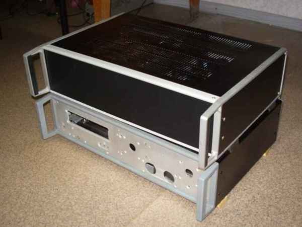

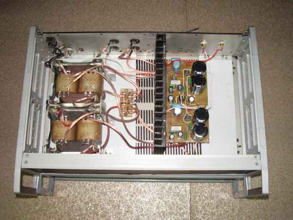

    Цитата Сообщение от Vidalgo Посмотреть сообщение
    Вот моя реализация.
    Это моноблоки в общем корпусе.
    Платы - мои. Ревизия А со многими изменениями.
    давно не заходил, думал топик заглох))
    красота, завидую терпению,у меня так плата не прикрученая в корпусе веги и валяется.
    а трансики не маловаты?
    какое питание у вас,(напряжение и мощность трансиков интересует)

  7. #66
    полный песец Аватар для Vidalgo
    02.03.2005
    Jerusalem
    1,054
    По умолчанию Re: кто собирал мауро?
    Это трансы от Amveco, аналог Талемы. Серия с пониженной индукцией, очень хорошие. 2 по 22В, 50В-А по вторичкам. Мне этого хватает с запасом.
    Кроме того, бОльшие не влезли бы в корпус, он тонкий.
