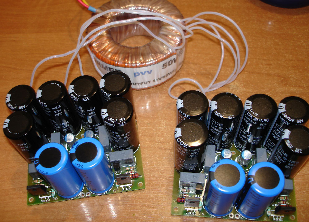

    По умолчанию Re: Оптимальная концепция питания УН
    Ну вот они живьем, привез я, наконец, Дубилиеры и малошумящие стабилитроны и собрал стабилизаторы. Блочки получились побольше чем сами платы УМ. Ничего не рвануло, заработало сразу. Смутил небольшой(0.3В) разброс вых. напряжений но , я думаю, это вина примененных 5% резисторов. Уровень шумов и пульсаций(нагрузка током в 100 мА) мне померять не удалось - он оказался ниже уровня шумов микрофонного входа звуковой карты Audigy. Реакцию на импульсную нагрузку проверить пока нечем. Есть подозрение что выходное сопротивление стабилизаторов можно существенно уменьшить убрав резисторы R6, R9 Однако без этих резисторов импульсная характеристика стабилизатора будет наверное хуже- не зря же в Линксах эти резисторы присуствуют? Пока все новости.
    Djemshut, Подскажите пожалуйста какой тип Cornell Dubilier на выходе у стаба (те, что 4700 мкф 63 в, синие)?

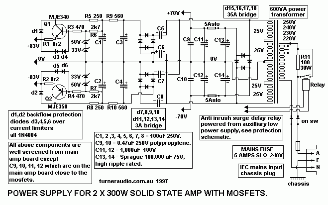

    Планируется организация отдельного стабилизированного питания примерно 2х55В предвыходных каскадов,
    Здравствуйте, господа хорошие!
    Пробежал в четыре глаза по теме - вопрос народился:
    Пошто решение не рассматривается, как в ат-е ? Или она - "неправильная"?
    Вопрос - не праздного любопытства... Планирую "перепитать" свой биполярный "Холтон" 2х350Wх4Ohm при питании -+72В. Вот и думаю - как бы малой кровью, часть схемы до драйверов запитать, ну скажем, от стаб. -+78-80В.

  17. #76
    16,689
    Умножитель мне кажется как-то не то, уж лучше на транс по 5..6 воль с краю вторичек намотать и оттуда брать повышеное напряжение для стабилизатора.
    .... или отдельный небольшой трансик
    Самый большой недостаток этй схемы - привязки всех питаний к земляной точке не в точке подклюения нагрузки и фиксации цепи ООС, а в БП. Т.е. питание драйверов лучше получать отдельно и соединять с землей где надо, а не где получилось. Вторая проблема связана с тем, что половинки обмоток силового питния нагружены не симметрично, на одной из них идет большая мгновенная просадка, которая выделяется на конденсаторах смещения (вольтдобавки) и сбивает работу высоковольтного выпрямителя.
    ottisk, Синенькие? это серия 380LX
    Cобственно, проблемы выбора не было- из подходящих по габаритам было в продаже три или четыре типа, эти были лучшие по праметрам, да и строчка на упаковке country of origin-united states хоть немного, но радует. До стаба стоит серия SLPX
