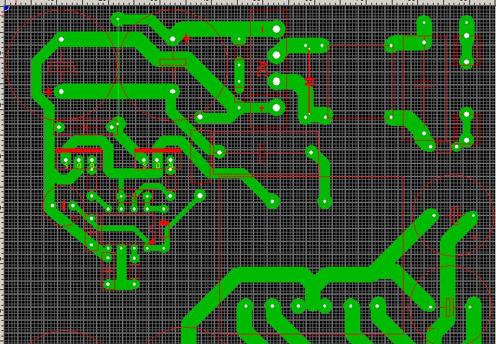

    В общем фокус не получился, фокусник был пьян, плата разведенна не правильно, ...правда только ноги транзюков drain и sourse тсюда выводы...
    что, и у ТДА она разведена не правильно, после раскорячивания ног транзюков блок заработал...и причем прилично....у меня выходное напряжение +-14 вольт, 9 ампер держал, больше тестер не позволяет мерить...только транс свистеть начал, (28*9=252) и транзюки разогрелись (они у меня без радиатора) все хорошо....но НО короткой в нагрузке он не выдержал...
    ВЫводы, блок питания не плохой.. не сложный, работает сразу после сборки..
    Но с осторожнее надо с нагрузкой
    Для ТДА, проверь модель транзистора по даташиту, может и у тебя он не правильный, по этому и греется

    Вот переделаный вариант...пожалуста проверьте его вначале прежде чем делать, я не нашел ошибок, но всякое бывает
    (Специально для TDA, ширина 60 мм)
    Транс от компового блока мощностью 350 ватт
    [ADDED=witali]1110359456[/ADDED]
    Общий вторички выводится как на компе, провод припаивается к пятачку рядом с предохранителем
    [ADDED=witali]1110359617[/ADDED]
    и еще...есть перемычка, от конденсатора + (ближний к мосту) до среднего вывода правого транзистора
    [ADDED=witali]1110360220[/ADDED]

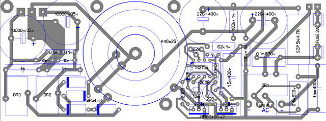

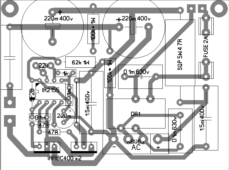

    Ну вот точная схема, со всеми номиналами которые я ставил.
    Заодно выкладываю картинку последней версии платы, на ней придусмотрено место для снаббера но я его не ставил. И транс тоже не подключал.
    Совершенно непонятно откуда беруться ВЧ помехи в верхнем полевике (они около 10Мгц примерно судя по осциллу). И непонятно откуда скачёк напряжения на нижнем (да и на верхнем) полевиках, на участке когда напряжения быть не должно. Повторю, при отключении верхнего полевика, на нижнем этого скачка нет. При отключении нижнего полевика на верхнем нет вообще ничего .
    [ADDED=TDA]1110843175[/ADDED]
    И ещё! Пару раз при включении бп между пятачками куда припаивается сетевой провод проскакивала искра!!! Наверно из за дросселя фильтрующего... Расстояние там более милиметра!
ID:	1335   Нажмите на изображение для увеличения.
