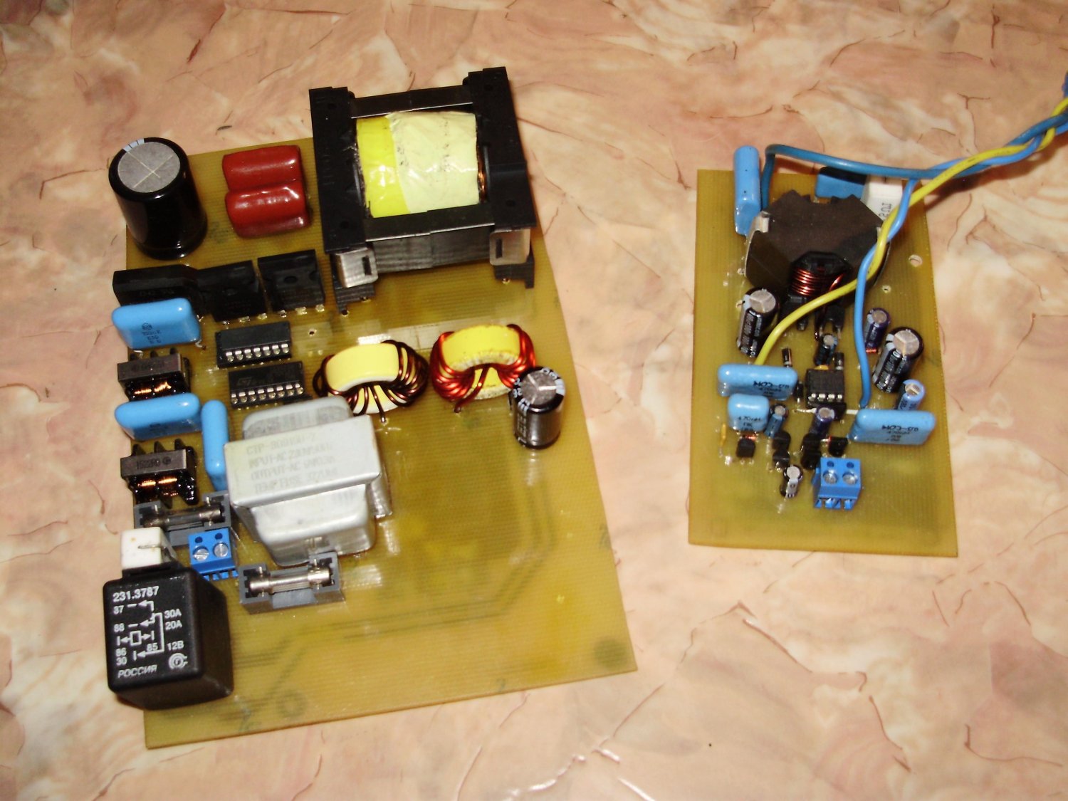

    Привет всем, ВОт мои "произведения" слева ИИП 1кВт справа "паленик" Ухожу в армию, так что про БП нечего сказать недоделан еще, а вот паленник долбит нормально ключи 42n20(запитан от трансформатора)

  3. #7963
    Новичок Аватар для Bender
    28.12.2005
    Красногорск
    1,595
    По умолчанию Re: D class для саба.
    Цитата Сообщение от Инквизитор Посмотреть сообщение
    Не верю!!!
    а почему бы и нет? не сказано же в течении которого времени способен выдать 1кВт .
    зы: кондёр по 310В шине похоже 220-330мкФ, дросселя в фильтре 1-2А должны потянуть .
    ДАк 1квт еще нада надуть.....кондер там впаян на 100 остальныек на другой плате, дросселя для проверок....))
    ---------- Добавлено в 19:54 ---------- Предыдущее сообщение в 19:49 ----------
    да плата виталия

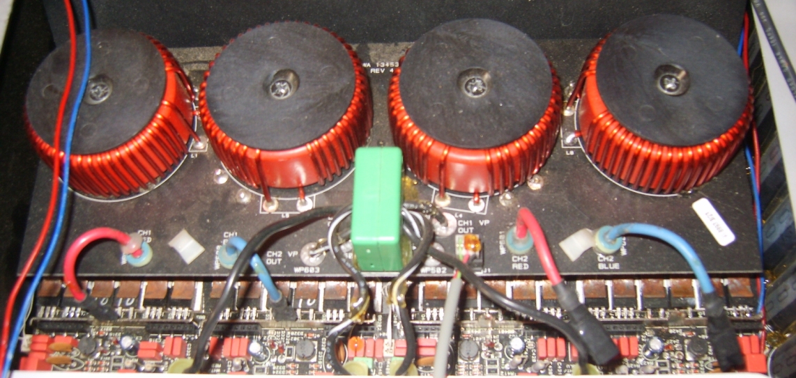

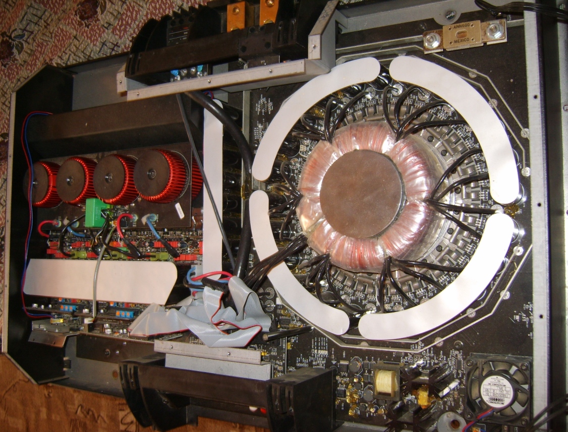

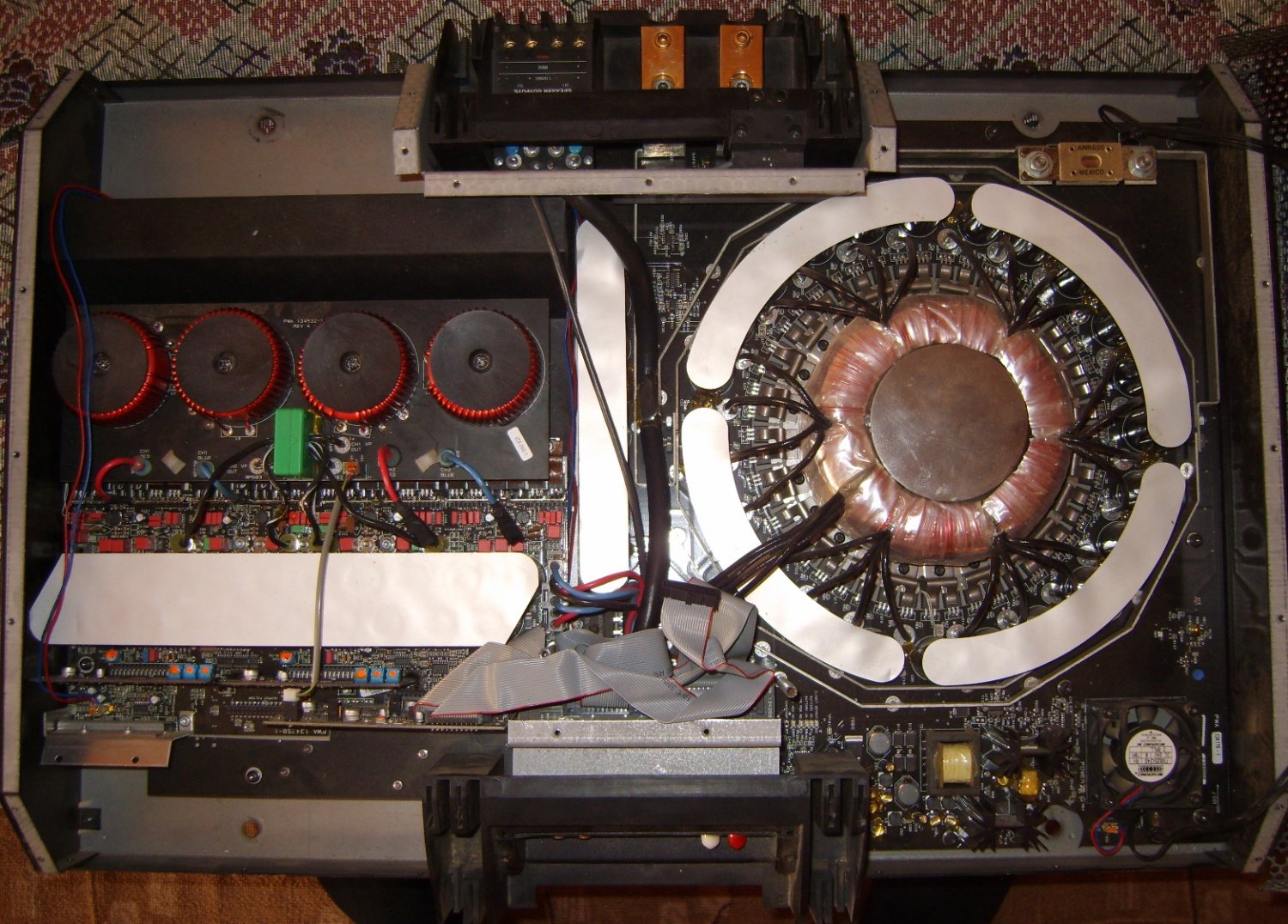

    А такое кто видел? JBL A6000GTI. Принесли на ремонт.
ID:	85502   Нажмите на изображение для увеличения.
ID:	85503   Нажмите на изображение для увеличения.
  7. #7967
    Старый знакомый Аватар для Alex_Zhuravlyov
    26.04.2006
    Украина
    771
    я только на фотографиях там все построено по BCA технологии от Crown вроде бы
    ONtOSbox
  8. #7968
    03.10.2006
    Екатеринбург
    199
    Alex_Zhuravlyov, service manual подскажите где взять?
  9. #7969
    26.04.2006
    Украина
    771
    вот тут ничем не могу помочь, спрашивай у Kleom или пиши на jbl, может вышлют, если укажешь серийный номер.
    ONtOSbox

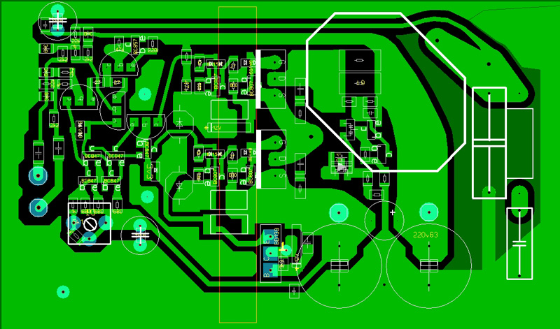

    вот собираю два канала на основе его платы, часть деталей пришлось поменять из-за отсутствия в магазине. те же mmbt5401-5551 не могу купить
    если что, покритикуйте разводку, так как многое изменилось относительно исходника, косяки везде пролезут.

    Кондеры во входной цепи нужно ставить минимум 1мкФ(у меня стоят два полярных 22мкФ минусом ко входу). Защита по плюсу как предохранитель? если не используешь выкинь ее полностью. MMBT можно заменить BCX42, 41, BFN26,27, MMBTA92,42. Компаратор лучше бы запитать через резисторы 10-20Ом. Меньше шума в питании компаратора будет. Цепочка зобеля или как там ее правильно в UCD не нужна. В IrAMP она для того, чтобы усилитель был стабилен без нагрузки. Зачем такая дорожка-петля ОС под дросселем?
  19. #7979
    Частый гость Аватар для sergionic
    10.01.2010
    Самара
    177
    1. по входу керамика 10 мкф, хотя может электролит алюминиевый будет качественнее...
    2. защита - аналог тиристора, привод с пятачка левее-ниже дросселя на пятачок у базы верхнего выводного транзистора (генер. тока) - кину проводок поверх платы, чтоб не мучаться с разводкой, на форуме такое было - по схеме "YoS protect_3.JPG", подобное делал по нижнему плечу для ir2110, отлично работает - защелкивается, отключить - кнопка "сброс".
    3. за транзисторы спасибо, позвоню в магазин, у нас поверхностными компонентами только "Вольтмастер" торгует, там выбор не велик по сравнению с московскими магазинами. может оставлю выводные 2т5401 и т.п.
    4. резисторы по питанию поставлю и 0,1мкф добавлю.
    5. без цобеля UcD на ir2110 сильно пищал(свистел) по вч - остаток несущей, с ней стал намного меньше, на этой плате развел про запас. UcD2.5 по схеме TDA действительно работает без нее и не свистит.
    6. петля дорожки в оос - чтобы снять эту оос с конденсатора и выхода непосредственно, а не с дросселя. или дорожка 10мм между дросселем и конденсатором не помешает?
    Это самая надежная защита на мой взгляд.
    UCD от всех других топологий отличает то как реализована ОС. За счет того, что ОС с totem pole не береться усилитель устойчив без нагрузки. Поэтом нет необходимости в ней.Можешь просто емкость увеличить и будет тебе уменьшение несущей. Но с этим аккуратней т.к можно АЧХ испортить. Для 400кГц 4Ом L=27мкГн. С=680n оптимальное соотношение.
    Нет в этом не капли смысла.
