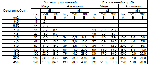

    Интересно выбранная рабочая точка 6э5п "наилучшая"(смещени3,2,анодное 200)?
    1V смещения при анодном 100-120 гораздо лучше и выходное сопротивление меньше т.е. транзисторный каскад не нужен.
    http://katod-anod.ru/rd/6a5p
    Киса, вы куда лампу загнали со смещением 3,6V?
    И вам в этом хламорежиме звук нравится,да у меня тоже в SE300B почти такой (3.2смещение) но это необходимость.
    Ой, смущает смещение в 1 вольт,для глухих с тугой акустикой это не их вариант , просто входное напряжение ставим под контроль пиковым индикатором.
    При смещении в 1 вольт на выходе УН максимум можно "выжать" 25-30 вольт,а теперь посмотрим на эту табличку
