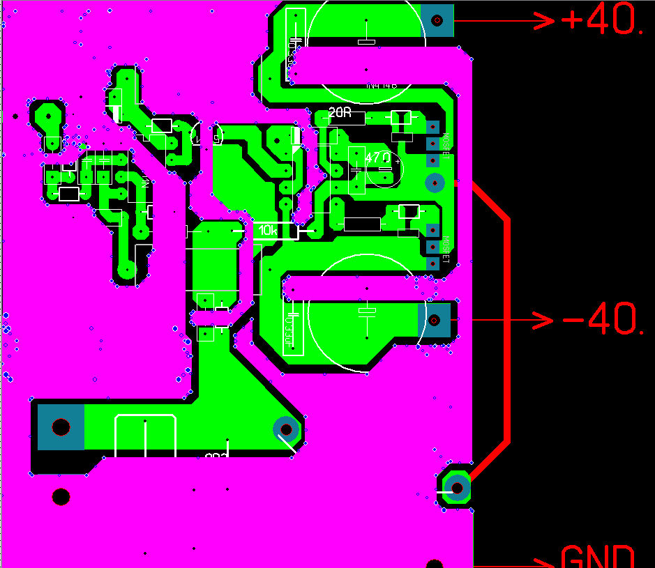

    Не знаю, в прошлой плате у меня соовсем не было электролитов на плате, только в БП и ничего не возбуждалось и не было переходных - наверное как повезет
    Т.е. беру землю от электролитов и выхода на динамик прямо с БП, а в какую точку тогда соединить на плате землю?

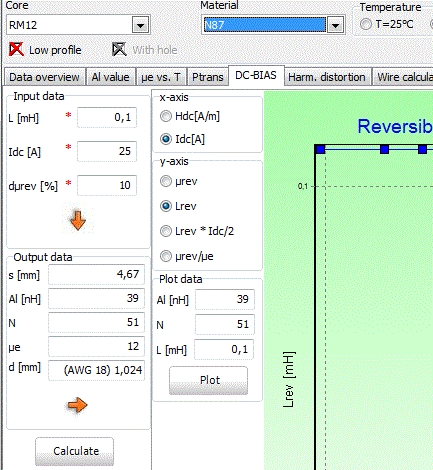

    Подскажите дроссель на Эпкос RM12 на какую мощность расчитан?
  8. #7948
    06.05.2010
    80
    По умолчанию core
    у Эпкос есть программа для работы с ее ферритами, и не только

    посмотрите плиз печатку, я землю немного переделал. Будет работать? как советовали тянуть провода к элементам от БП тяжело реализуемая идея...

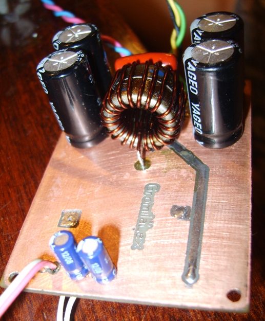

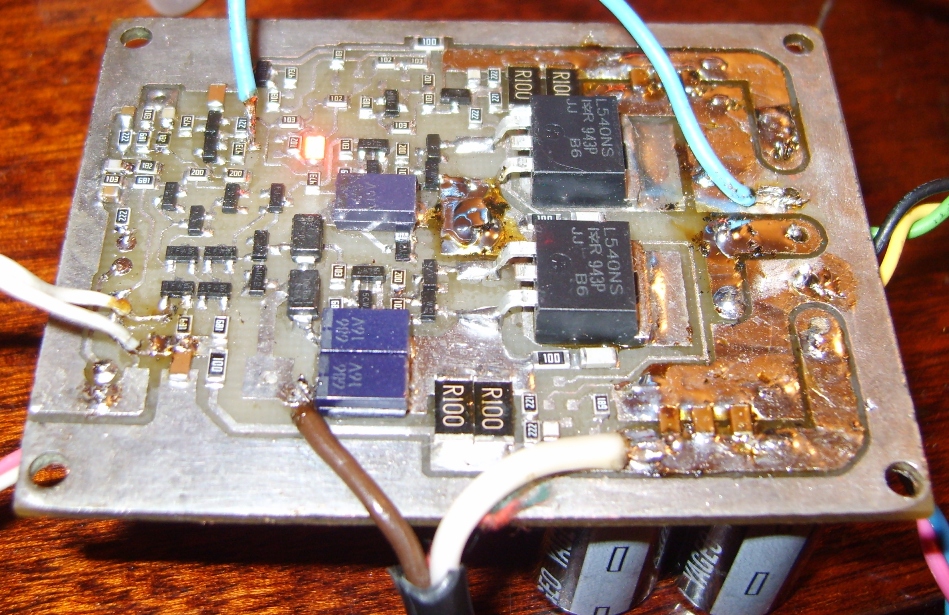

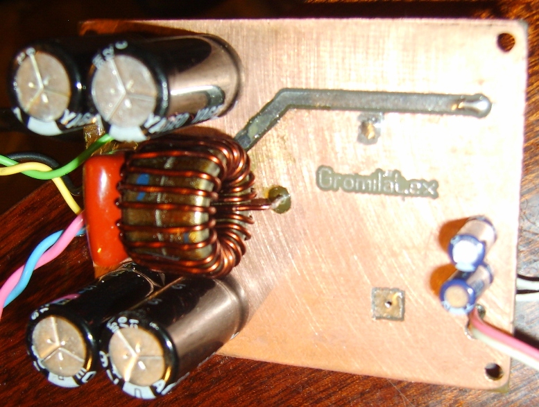

    По умолчанию Re: D class для саба.
    Всем привет. Не болшой фото отчет по проделанной работе. Защита еще не доделана. Звучит классно. Питание +13В внешнее. Это пробная плата. Щас буду проектировать 4 таких канала на одной плате. В тачке будет качать)+Палено = 150х4+500=1100Вт RMS

    Друзья, подскажите плиз по печатке?

    gromilalex, да уж) красиво) а по какой схеме??? от виталия?
    как греются ключики в таком крпусе на 150 Ваттах? и на скока ом?
  13. #7953
    03.10.2006
    Екатеринбург
    199
    kvazi, схема microUCD witali+защита от понижениого питания. Нагрев незначительный(Подбирал ток хх) на фото видно слева два белых провода припаянных вместо резистора задающего DT. Нагрузка 4Ом. Дроссель 27мкГн на двух кольцах МП60-1 19х11х6.7. Измерения THD, АЧХ и точной температуры еще впереди.

    gromilalex, о, а зачем защита от пониженнного???, понимаю от повышенного..
    и если греется на 150 Вт незначительно то с кпд все ок поздравляю ;)
  18. #7958
    03.10.2006
    Екатеринбург
    199
    Затем, что когда отключаешь питание некоторое время усил работает на заряде кондеров. Если емкость достаточно велика будет плавное понижение напряжения питания и следовательно усилитель уйдет в режим клипа, который слышится как значительные искажения звука. А в данном исполнении при понижении питания ниже 30В усь будет отрубаться не достигая клипа. Спасибо за поздравления.
