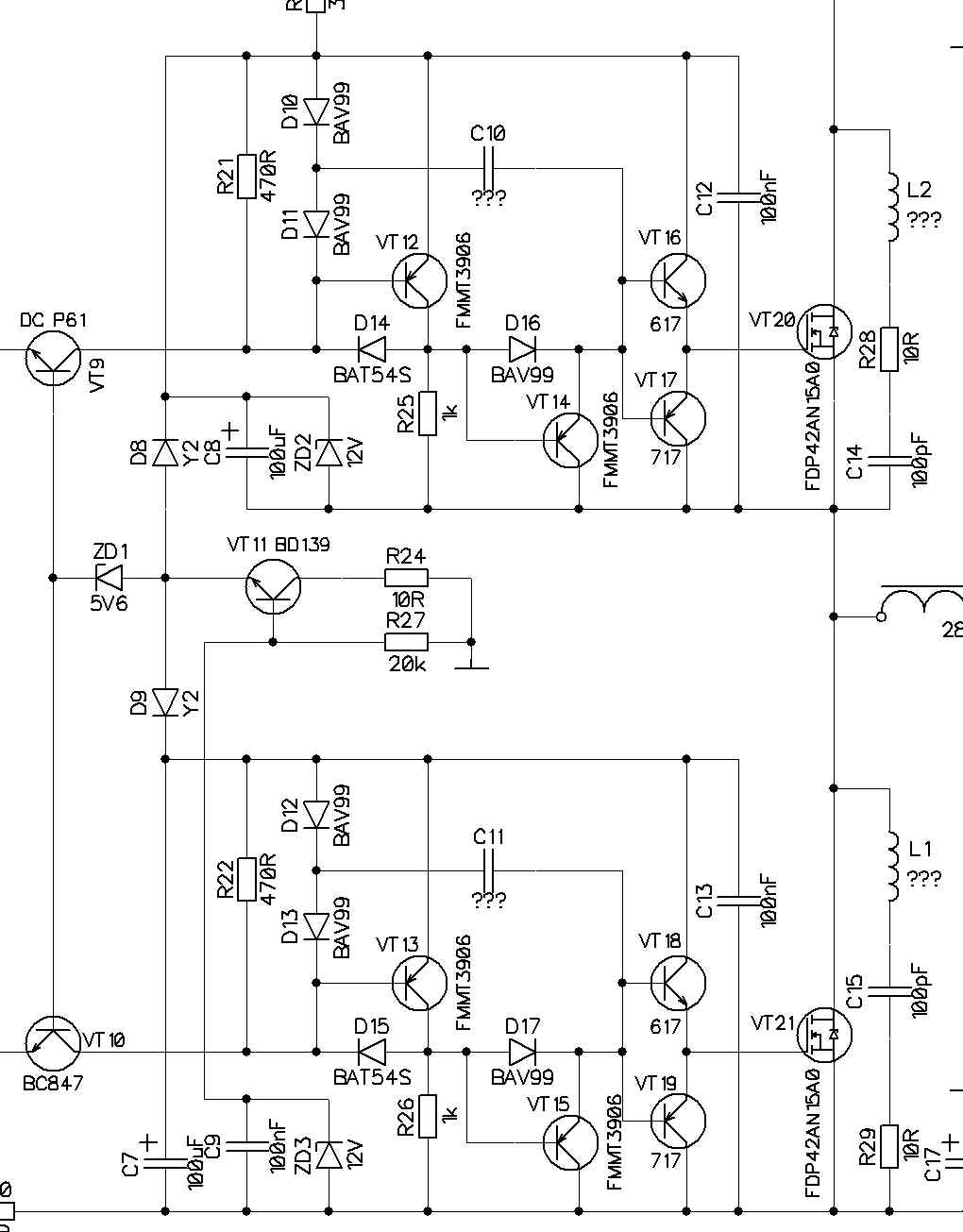

    Подскажите пожалуйста, где правильнее реализован драйвер открытия полевиков?
    с диодом шоттки между базой и коллектором транзистора:
    https://forum.vegalab.ru/attachment....9&d=1273214842 (YAMAHA STAGEPAS 500_UCD)
    или с двойным диодом bav70w и резистором 10к:
    https://forum.vegalab.ru/attachment....0&d=1228586126 (UCD for witali)
    у первой схемы разводка проще, а вторая схема от Филипса - ближе к первоисточнику.
    первоисточник или есть еще вот такой вариант как на картинке
    https://forum.vegalab.ru/attachme...9&d=1273214842 (YAMAHA STAGEPAS 500_UCD)
    https://forum.vegalab.ru/attachme...0&d=1228586126 (UCD for witali)
    так и не понял, по какой схеме лучше собирать?
    какие различия в работе драйверов открытия в приведенных схемах?
    как по мне - без разницы, можно и по первой и по второй собирать, простота реализации этого драйвера требует применения "легких" мосфетов.

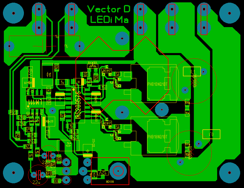

    По умолчанию проба пера
    Сделала анализ нескольких плат, в основном плат Bender и Witali - родился вот такой вариант, не судите предвзято - это вообще первая моя плата.
    Появилось несколько вопросов -
    1) В питании irs20957 используется транзистор BD139 в обычном корпусе, можно ли использовать чтонибудь в корпусе SOT223? Напряжение питания планируется +-45 вольт
    2) Можно ли сделать питание irs20957 от отдельного источника 12 вольт? То есть 4 усилителя питать от одного источника?
    Расскажу предысторию, сломался усилитель, DLS A8, был отдан в ремонт, там пробыв почти год вернулся вообще никаким, горе ремонтники умудрились полностью угробить его электронику, по этому возникает желание сделать нормальный усилитель собственными руками (средств и времени много). Опыт не нулевой но и не больше 10 из 100, зато желания и настойчивости 1000%
    Понимаю что без специфических знаний шансы малы, но попытаюсь учится на чужих ошибках.
    1.На 139 транзисторе пар.стабилизатор реализован, а в каком исполнении делать его это уже будет зависить от тебя.Как говорится что найдешь...
    2. почему бы и нет.
    Вопрос насчет irs20957 где нашел? Они вроде как только в европе на складах под заказ есть.
    2. почему бы и нет.
    но есть же предельная рассеиваемая мощность у каждого корпуса?
    20957 в Германии куплю

    По умолчанию Re: D class для саба.
    в зависимости от тяжести ключей и частоты несущей, драйвер может кушать до 50мА( по своему опыту больше не встречалось). С Вашими ключами вероятно по 12В потребление будет 20мА, итого 4 драйвера вместе 80мА. При питании от 45В источника, на BD139 будет рассеиваться ~2.5..3Вт. В таком случае есть смысл установить его на внешний радиатор.
    почём кстати опиум(20957) для народа?
    Спасибо за развернутый ответ,
    опиум для народа не больше 6-7 евро, точнее скажу когда буду оплачивать
    естественно мощность также нужно учитывать! Заком Ома как никрути, а никто пока не отменял.
