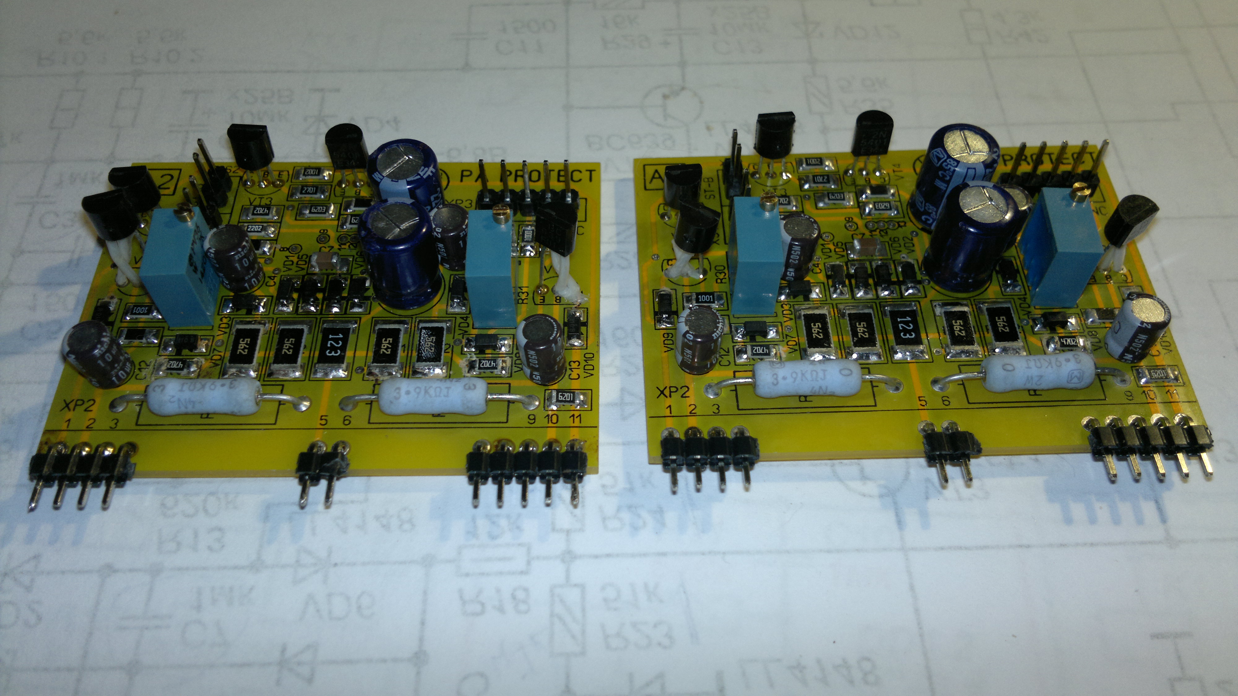

    Внимание!
    Кто начал паять...
    Угловые разъёмы на плате PROTECT надо паять с обратной стороны, нет, так тоже нельзя, тогда верхний разъём не встанет.
    Нашёл выход, надо запаивать угловой разъём длинными штырями в в плату PROTECT...
    чтобы не касалась электролитов!
    Причём, чтобы штырьки встали ровно, надо их сначала вставить в плату УМ, а паять к малой плате...
    Сейчас сфоткую.

    20.02.2007
    г.Рязань
    4,444
    Константиныч, ты бы фотку или рисунок прикрепил, чтобы было понятно.
  9. #7928
    18.09.2005
    Краснодар
    627
    Что за паника на ровном месте? Что не так с коннекторами то?
    https://forum.vegalab.ru/attachment....5&d=1428768470
  10. #7929
    Старый знакомый Аватар для DJBI
    16.02.2011

  12. #7931
    13.11.2007
    МО Салтыковка
    77
    12,195
    Цитата Сообщение от DJBI Посмотреть сообщение
    MAXIM_A, желает сделать без переходных разъемов, по рекомендации автора проекта.
    В КИТе нет ответных разъёмов.
    И угловые разъёмы у нас разные...
    Андрей Константинович

    Резисторы какие то подгоревшие, на переднем плане.
  14. #7933
    13.11.2007
    МО Салтыковка
    77
    12,195
    Это какие, 3,9 или 5,6 ?
    16.02.2011
    73
    670
    3,9
  17. #7936
    13.11.2007
    МО Салтыковка
    77
    12,195
    3,9
    Да, нет, просто выглядят так, новенькие. А у Вас разве другие?

  19. #7938
    13.11.2007
    МО Салтыковка
    77
    12,195
    А шо? Когда-то было по-другому? Ну переживает Константиныч, нервничает...Бывает.
    Володь, просто хотел помочь последователям избежать ошибок при сборке.
    ---------- Сообщение добавлено 22.02 ---------- Предыдущее сообщение было 21.59 ----------
    Kerpal, если есть уже собранные ПП, можно было выложить фото....

    [QUOTE=MAXIM_A;
    Kerpal, если есть уже собранные ПП, можно было выложить фото....[/QUOTE]
    Я выкладывал фото вот здесь (пост 1613) https://forum.vegalab.ru/showthread.php?t=68869&page=81
    Разъемы защиты я паял с обратной стороны, так получился больший зазор между конденсаторами фильтра и платой защиты.
    Никаких проблем с установкой платы защиты на основную плату не возникло.
    Разъем на индикацию у меня тоже угловой.
    В корпус я пока УМ не ставил, хочу обкатать все платы (включая РГ) и только после этого заниматься корпусом, да и времени сейчас совсем нет.
    УМ слушаю уже более 2-х недель, звучит отлично, особенно нравится бас.
