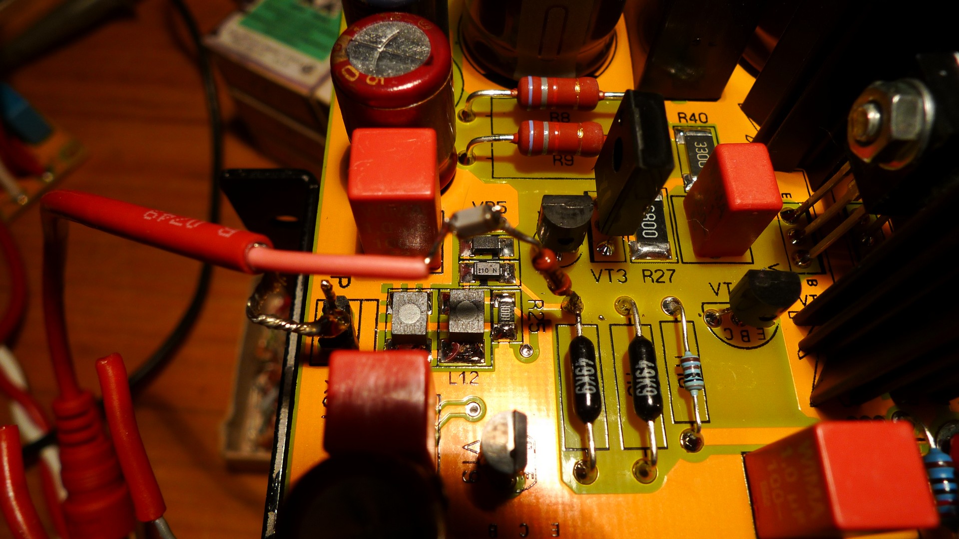

    207
    Снял осциллограммы со второго канала.
    Сигнал с генератора подавался через цепочку 0,47мк + 22кОм на базы VT1, VT2.
    Сигнал на осциллограф подавался с выхода УМ перед выходным фильтром, на выходе фильтра резистор 3,75кОм, ток покоя 200мА на пару.
    Усилитель, похоже, нормально работает.
    На осциллограмме прямоугольного сигнала с выхода генератора видны приличные выбросы. Если не сложно, сделайте аналогичные осциллограммы на частотах 10 и 65 кГц, чтобы была видна форма выбросов.
    Они, похоже, и на частоте 65 кГц вносят небольшую дополнительную кривизну, заметную на осциллограммах сигналов с выхода УМ.
    На фото сигнал перед конденсатором, сигнал подан на оба входа осциллографа.
    Видно, что верхняя полка искажается, но, на данном щупе (Tek P6138), нет возможности скорректировать форму сигнала.
    На втром фото виден выброс, он появляется только после включения УМ.
    [/QUOTE]Ом?[/QUOTE]
    Да, Ом, опечатался.

    Ermak, это очень интересно, откуда берётся выброс, и от чего он зависит?
    Надо у себя посмотреть....
    Какой-то резонанс, при выключенном УМ или с отпаянным от баз резистором его нет.
    Вообще-то да, похоже на работу ООС, резистор у меня всего 22к, уже достаточно для влияния.
    Леонид рекомендует 47к, но у меня генератор не дает размах больше 10 Вольт и не получается загнать УМ в ограничение на 65кГц.
    Последний раз редактировалось Ermak; 07.07.2015 в 20:11.
    Для тока, текущего через резистор сопротивлением 22 кОм с выхода генератора в базовую цепь VT1, VT2 УМ, влияние слишком велико. Более правдоподобная причина - падение напряжения на "общем" проводе в цепи входа осциллографа от протекания выходного тока УМ.
    Каким образом сейчас "земляной" контакт щупа осциллографа соединяется с "общим" проводом УМ?
    Для большей достоверности результатов сигналы на осциллограф нужно подавать непосредственно с платы УМ. "Земляной" контакт щупа осциллографа нужно соединить с "земляным" контактом входного разъёма XS1 "IN" платы УМ (куда сейчас подключен и "общий" провод выхода генератора), а сигнальный контакт щупа соединять или с входом RC-цепочки, через которую подаётся прямоугольный сигнал в базовую цепь VT1, VT2 УМ (для снятия осциллограммы входного сигнала), или с контактной площадкой платы УМ правого по схеме вывода резистора R16, соединённого с выходом УМ (при наблюдении выходного сигнала).

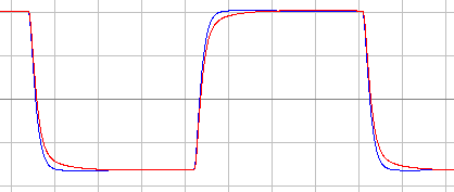

    Для пояснения предположения смоделировал ситуацию с подключением "земляного" контакта щупа осциллографа к "общему" проводу платы выходного фильтра.
    На первой картинке - входной сигнал с частотой 65 кГц. Синяя линия - на выходе генератора. Красная линия - тот же сигнал с отнятым падением напряжения на "общем" проводнике с индуктивностью 0.2 мкГн между платами УМ и выходного фильтра. Падение напряжения на индуктивности выходного "общего" проводника даёт примерно такие выбросы, как здесь: https://forum.vegalab.ru/attachment....6&d=1436287700
    На второй картинке - выходной сигнал. Синяя линия - на выходе УМ. Красная линия - на входе выходного фильтра, соединённого с платой УМ парой проводов с общей индуктивностью 0.4 мкГн. На входе фильтра "горизонтальные" участки сигнала дополнительно скошены, как и здесь: https://forum.vegalab.ru/attachment....9&d=1436278058

    Если я не ошибся с предположением о причине появления выбросов на входном прямоугольнике, звон, видимый на осциллограмме: https://forum.vegalab.ru/attachment....6&d=1436287700, может возникать в RLC, включённой параллельно "общему" проводнику между платами УМ и выходного фильтра, образуемой "общим" проводом осциллографа, сетевыми соединениями и ёмкостями между сетью и вторичными цепями БП осциллографа и усилителя.
    На картинке ниже - результат моделирования.
