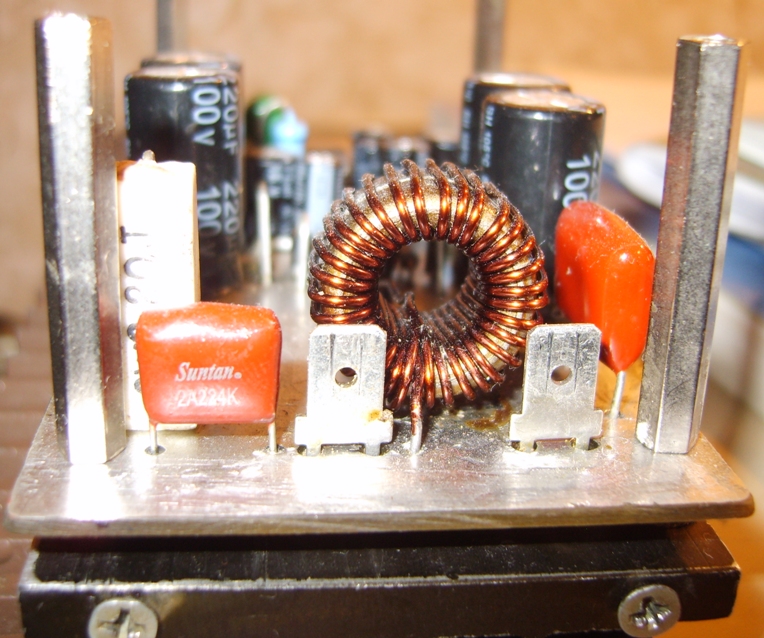

    Цитата Сообщение от Максим Владимирович Посмотреть сообщение
    А колечку дроселя с конденсатором на выходе не тесно будет?
    Колечко всего 19х11х6.7)))МП60-1 зарекомендовали себя прекрасно в Паленике. Там два таких колечка. Температура 50 градусов при 160кГц и +-60В, частоты до 300кГц спокойно держит. Стоит 7р На двух колцах 31 виток 0.9 провода в один слой, получил L=88мкГн.
    А фото колечек и самого дросселя можно? по подробнее опишите.

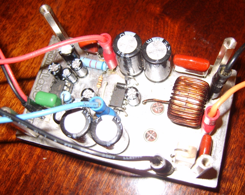

    Окончательный вид моего Паленика.
ID:	84193   Нажмите на изображение для увеличения.

  11. #7871
    08.02.2010
    Беларусь=>Минск=>Молодечно
    34
    32
    По умолчанию Re: D class для саба.
    О! здорово.
    1) а ПП чья?
    2): +-70 В потянут эти 2 кольца?? (для саба)
    3) радиатор большой?
  12. #7872
    09.09.2009
    Украина, Донецкая обл.
    648
    Цитата Сообщение от tima_99 Посмотреть сообщение
    1) а ПП чья?
    посмотри фотки и будет ясно.
    Причем тут +-70В? гораздо важнее какой ток и следовательно мощность ты хочешь получить...
    ---------- Добавлено в 23:02 ---------- Предыдущее сообщение в 23:00 ----------
    на днях собираю импульсник и заново усилок, думаю на следующей неделе выложу отчет.
    ---------- Добавлено в 23:07 ---------- Предыдущее сообщение в 23:02 ----------
    Там большой не нужен радиатор, хотя при такой мощности лучше сделать запас чтобы не было сюрпризов
