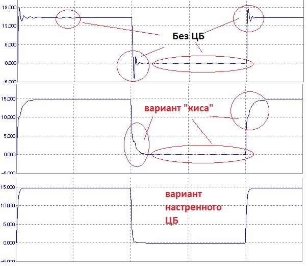

    в этой схеме и не нужны никакие дополнительные детали на выходе - ни Цобель , ни Буше - схема и без них устойчива , лишние же детали либо не дают никакого эффекта вообще , либо приносят вред ... хотя впрочем тоже небольшой
    ок, смотрим "как растут бананы" в ВК на активную нагрузку 7,3 Ома:
Название:	Цобель Буше Заратустра.jpg
    всего то необходимо увеличить добротность цепи ЦБ.
    и при чем тут устойчивость?
    P.S. Цобель-Буше воскрес....

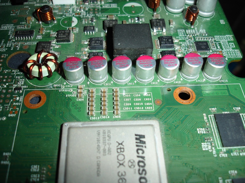

    Да конечно , с чего бы я был против ? Насчёт платы , кондёр С3 в данном случае не обязателен , но место под него можно оставить - для экспериментов . Ещё один момент - надо предусмотреть вторую контрольную точку , на левом выводе резистора R14 ( 0,1 ом ) , чтобы к этим двум КТ подсоединять щупы вольтметра при измерении тока покоя . И ещё - надо проверить возможность установки на выход батарейки электролитов такого типа , как на картинках - чтобы можно было хотя бы пару в параллель поставить .
    Подобных кондёров очень много на материнских платах и видеокартах , и я кстати не раз замечал , что качество таких кондёров гораздо выше , чем у тех , которые продаются в разных магазинах , особенно в провинциях вроде нашей ... Когда у меня при ремонте блока питания от компа , после замены вздувшихся электролитов - купленные в магазине "уродцы" вроде продуктов чудесной фирмы Capxon вздувались ещё быстрее прежних , хе-хе - я стал в такие места ставить только кондёры с убитых материнских плат , вот они как раз работают более-менее нормально .... что поделать , вот такой бардак с деталями сейчас .
