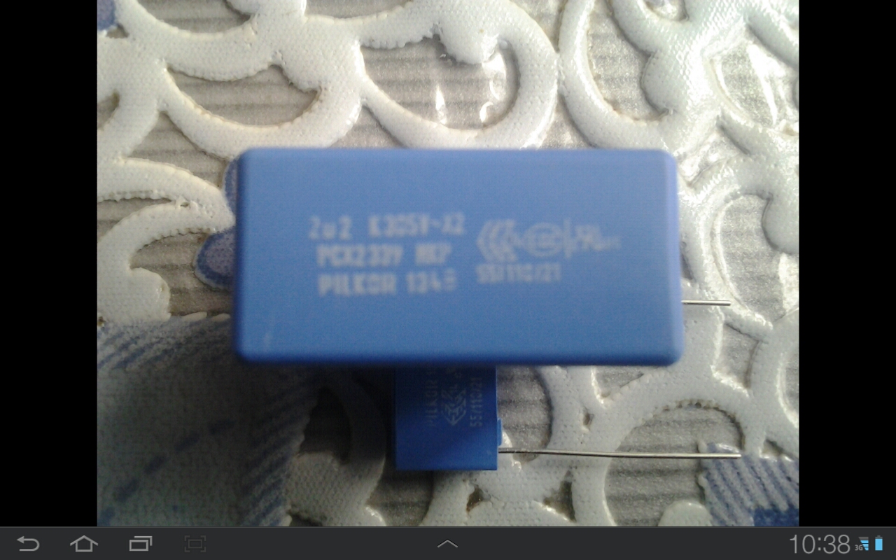

    Подскажите, пожалуйста, по конденсаторам. На нашем рынке из импортных дорогих ( относительно ) есть только такие. Их только в шунты по питанию ставить или в качестве переходных можно?

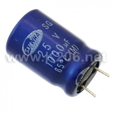

    вопрос по недорогим 85с на питание оу - Samwha SD - какбы уже перетерли есть отзывы и видели их все...
    а вот - Samwha SG - сейчас существуют ли в рознице ? - корпус такойже синий как у сдшек
    ковырял прайсы, и там надписи [[SG стандартная серия]] и [[SD уменьшенный размер]] - и мой голова подумал, а может полноразмерный просторный стандарт, зазвучит чуть получше уменьшенных ущербных размером ?
    кто видел уже, конечно узнает - но лучшеб вы выписали маркировки с корпуса в пост
    Так это если я ничего не путаю Epcos MKP.
    В "проходе" дают мутный, тусклый звук. В фильтр питания можно.
  12. #7792
    08.03.2010
    2,708
    По умолчанию Re: Конденсаторы
    Эпкос полипропилен - лучше Супримов, это Суприм в сравнении с ним "мутный, тусклый". На фото не похож на Эпкос.
  13. #7793
    Завсегдатай Аватар для alnikst
    21.02.2013
    Бобруйск
    1,361
    Привожу надпись на конденсаторе
    2 m 2 к 305 V - х 2
    PC x 2339 MKP
    PILKOR 134
    http://www.pilkor.co.kr/sub/download...tion_guide.pdf
    На всем рынке г. Минска из MKP есть только эти. Номиналы аж до 30 мкФ.
    Как определить ( кроме прослушки ), пойдут они для звука или нет?
    2 m 2 к 305 V - х 2
    PC x 2339 MKP
    PILKOR 134
    В даташите же написано Application:  SMPS,  EMI Filters,  E – Ballast,  Dom. Appliance
    В качестве "проходных" не предусматриваются, X2 на корпусе так же об этом говорит.

    А все-таки в чем отличие обычных кондеров и помехоподавляющих (фильтрующих)? Ведь фильтрующие вроде как должны обеспечивать хорошие параметры (тот же ESR) вплоть до самых высоких частот. Взять тот же EPCOS полипропилен: разве будет отличие в плане влияния на звук при равных прочих параметрах?
  16. #7796
    39,056
    Х2 говорит о совсем другом.
    ESL там снижают и утечку, а за ESR целенаправленно не гонятся, как и за остальным на сколько я знаю. Плюс отказоустойчивость и пожаробезопасность.
    Спасибо. Поясните вкратце подчеркнутые параметры.

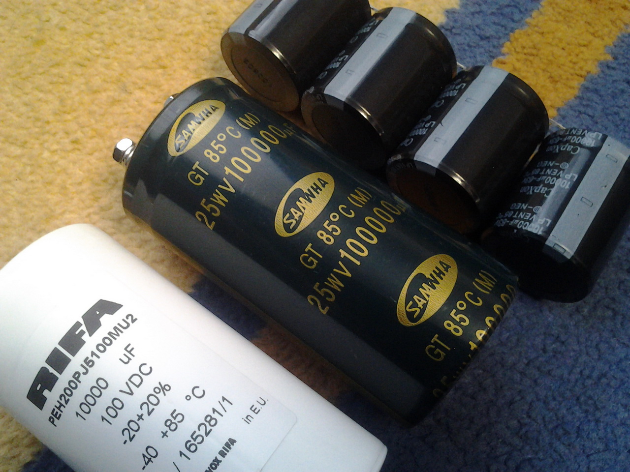

    Сравнивал звучание в качестве выходного вот этих конденсаторов на фото. RIFA был лучшим. Такой поставлю и в питание. Теперь думаю, чем их шунтировать.

    Не нужно их ничем шунтировать.Всё это как мёртвому припарки.
    Конденсаторам CapXon, может и припарки, а вот RIFA хотелось бы что то добавить достойное. И где достойное искать недорого? Думал взять те что на фото PILKOR, но теперь повременю.
