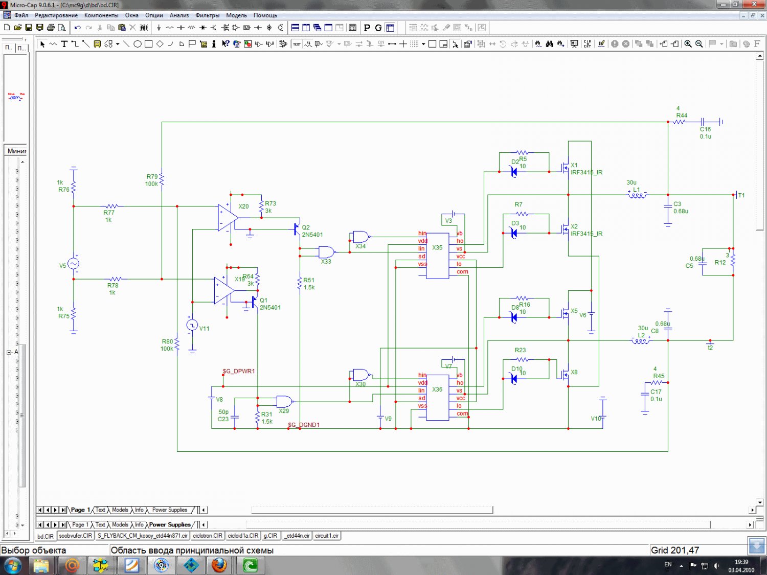

    radiolab
    По умолчанию Re: D class для саба.
    Вопрос Королькову, Алексей, подскажи пожалуйста, собрал мостовой усилитель по твоей схеме, на выходе имеется постоянное напряжение порядка 5 вольт, как с этим бороться?

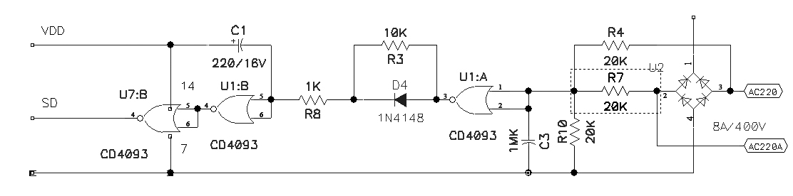

    Алексей, если есть два одинаковых самоосцилирующих усилителя то как их нужно включить чтобы получился класс BD? Мощность в 4 раза возрастет как и у мостового включения?
    PS Повторю вопрос по Вашей схеме управлением SD драйвера, которую Вы мне дали: С1 220/16V создает задержку (сколько сек.)?
  7. #7787
    radiolab
    Не знаю какая схема.
    Две причины.
    1) если вход симметричный, то есть два провода, один из них должен соединяться с общим проводом, или вход должен быть подключен к симметричному выходу.
    2) Ошибка.
    Схема здесь https://forum.vegalab.ru/attachment....9&d=1172172265
    У меня вход замкнут на землю PIN9 (in B) генерация 250 кгц. , на ножках 3 и 4 компаратора около минус 1 вольта. Выход компаратора посмотреть не получается, сбивается генерация.
    На входе 12 U3 скважность не 0,5 а где-то 0,55 к 0,45. и спад в низу закругляется. Может есть какие соображения.
  8. #7788
    06.01.2007
    г. Пенза
    2,684
    В схеме есть моя ошибка, вывод 11 U4, надо подключить к +5В.
    Я уже не помню, что за схема, да и задержку тоже, около 1 секунды.

    radiolab
    Дык это сразу видно, для согласования уровня логики, иначе вообще не запустится. Может быть там номиналы в обвязке компаратора и левелшифтора не совсем те что должны быть. Хотя в эмуляторе работает. А при не замкнутом PIN9 еще больше постоянка на выходе. Усилитель как бы работает, на выходе синус чистый, но присутствует постоянка и зависит от напряжения выходного каскада, чем выше питание - тем больше постоянное напряжение. Может дроссель чего не так, он у меня на одном сердечнике, одна обмотка над другой, 50 мкгн.
    И еще, в микрокапе на входах компаратора практически ноль по постоянке, а у меня около минус 1 вольта относительно сигнальной земли.
    Последний раз редактировалось radiolab; 03.04.2010 в 20:00.
  12. #7792
    06.01.2007
    г. Пенза
    2,684
    Схема не раз собиралась, ошибка была только эта.
    Дроссель мотался в 2 провода, одна над другой конечно не очень хорошо, но вряд ли в этом причина.
    Смотреть надо в цепи обратных связей и на симметрию выходных каскадов, может один из диодов в затворах, не подпаян.
  13. #7793
    radiolab
    Вылечил, заменил компаратор на другого производителя, все стало в норме, постоянка примерно 0.2 вольта, спасибо, Алексей, за потраченное время. Какой-то компаратор попался, вроде работает, но не так !

    76
    Просто соединить два усилителя в мост, так чтобы он в BD работал сложно, проще собрать заново
    В чем будет заключаться сложность? Если в схеме BD, которая в микрокапе, убрать ген. пилы V11 и соединить инвертируюшие входы X19, X20 с землей тогда получится класс BD?
    Схема эта, еще не пробовал, вопрос относился к С1.
    Нет, не получится.
    Примерно секунда.

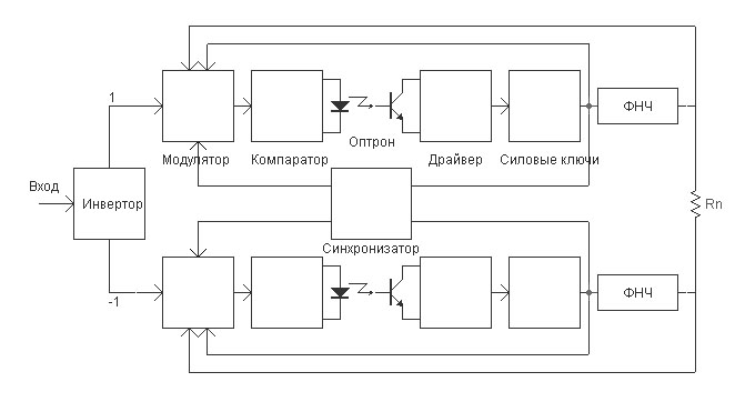

    Можете кратко объяснить какой принцип построения класса BD?
    Кратко не могу.
    Я выкладывал на форуме несколько разных схем усилителя BD, к сожалению поиск стал неудобным, найти эти посты не удалось.
    Вот статейка.
    http://gete.ru/post_1195847794.html

    Кратко не могу.
    Вот статейка.
    Благодарю за ссылку. Вот пример реализации класса BD, в схеме сигнал разделяется инвертором и затем усиливается, в Вашей схеме с симулятора с внешним генератором сигнал тоже разделяется на 2 части? но ос подключена по другому. Почему нельзя сделать так же и для самоосцилирующего?
    Можно, схему я выкладывал, если есть время ищите, у меня вирус всё постирал.
    У меня просто нет времени.
    Без инвертора будет работать в BD если сигнал подать на два отдельных усилителя как в Вашей схеме из симулятора с внешним генератором? Обратную связь как нужно подключать?
