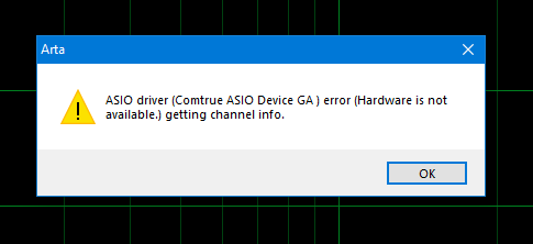

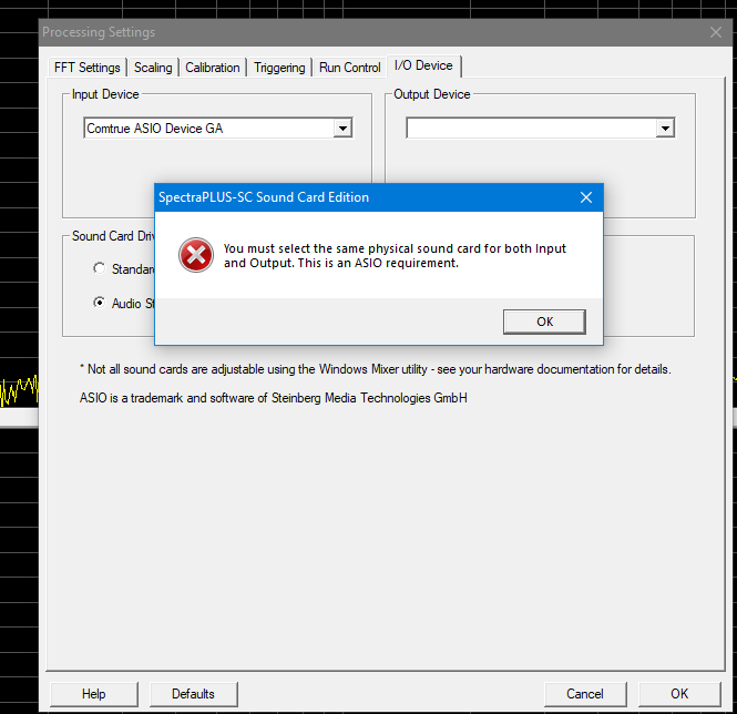

    и всё же странно, мне китаец один с АРх515 китайской репликой использующей оригинальный АРх500 софт, правда крякнутый, так этот китаец говорит, что Comtrue ASIO не включается. А L7 и ещё один с Арх515 на аировом форуме просто включили Comtrue ASIO и оно поехало.. Опять же HpW заинтересовался этой проблемой и за день выпилил у себя в софте Comtrue ASIO работающее с космосом. Выходит, что косяк не в Comtrue ASIO, а в софте типа REW, который как-то не понимает Comtrue ASIO, по крайней мере в роли АЦП, но ЦАП он видит как Comtrue ASIO.

  15. #774
    一万
    Аватар для IVX
    16.03.2005
    4,390
    По умолчанию Re: Космос, как технологии в конце концов рвут архаику АР аналайзеров
    любой, я не вижу разницы между версиями. Вот когда они сделали мне "именной" E1DA драйвер, тогда заметил )) С ним прошивальщик не видел дивайсов и ещё UAC2 команды громкости не шли, когда в винде слайдер громкости ацп двигаешь.
  16. #775
    38,841
    Смущает что слово "асио" присутствует только во втором.
    ---------- Сообщение добавлено 21:17 ---------- Предыдущее сообщение было 19:17 ----------
    Короче, поставил самый свежий (последний в списке выше).
    REW - как-то работает.
    Arta, SpPlus - см. картинки:
ID:	415871 Нажмите на изображение для увеличения.

    REW никогда не срабатывала у меня, может обновить её..
