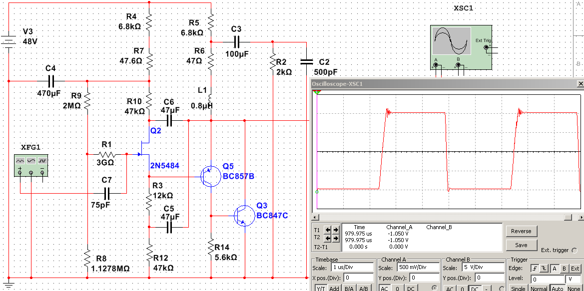

    Я всего-лишь попытался донести до всех желающих тот простой научный факт, что при различной реализации смещения затвора шумовые характеристики схемы в целом не изменяются.
    Изменяется полоса пропускания снизу, а шум как определялся номиналом затворного резистора, так и определяется им.
    Изменяется полоса пропускания снизу... И - чем меньше напряжение отсечки - тем шире полоса вниз (при смещении с делителя в истоке). Посмотрел в эмуляторе на полевике с небольшой отсечкой (0.2-0.3V) - по уровню -3дБ аж 0.034Гц. При этом с внешним делителем такого паразитного расширения вниз не происходит в широком диапазоне напряжений отсечки.
  11. #770
    21.01.2004
    3,607
    По умолчанию Re: Доработка бюджетного студийного конденсаторного микрофона или нестандартное схемное решение для стандарта фантома 48V, 6.8 кОм/6.8 кОм.
    ииии?
    На что это влияет, кроме полосы пропускания снизу?
  12. #771
    Аватар для Павлунчик
    05.03.2012
    Ташкент
    1,573
    ииии?
    Сопротивление исток-конденсатор получается, в некоторых случаях, - сотни Ом.
    Тест через малую ёмкость (как в первом посте) показывает резко увеличивающийся КНИ и заметное уменьшение сигнала на выходе.
    К чему нам такие "тенденции"?
    Чрезмерное уменьшение истокового резистора (верхнего) снижает эффективность компенсации.
    + Я ещё не смотрел практически, как это сказывается на переходном процессе после включения. Аномальное расширение полосы вниз на порядок и более - так же бесполезно, если не вредно.
    Внешний делитель снимает ВСЕ эти вопросы.

    Павлунчик, кажется, тебя можно поздравить с рождением новой очень элегантной схемы! Как же всё красиво получилось в моделировании! Даже возникает страх, что где-то может оказаться "подвох"... Надо скорее проверить её в реальности, в первую очередь, по шумам. Ну, и по звучанию... но здесь слово за музыкантами.
    Спасибо на добром слове.
    Второго "такта" не хватает. Фронт растягивается на 2.5 мкс.
    Без добавки не получается сделать оба фронта "крутыми" -
Название:	FIFIN второй такт.png
    Вот так растяжка полностью уходит.

    Попробуй еще вставить классические 1...2 диода между базами Q3 иQ5 .
    Естественно без диодов свистопляска.
    Я в принципе...
    Ещё требуется небольшая шунтирующая ёмкость около 10 пФ. И тогда меандр очень хорош.
    Сейчас покажу.
    ---------- Сообщение добавлено 02:33 ---------- Предыдущее сообщение было 02:21 ----------
    И получился наш стандартный двухтактник, как в tlm-103.
    Лучше по звучанию схем не бывает. Лучше только FIN на недлинном кабеле да и та вне стандарта.
    То, что "между" - просто суета.

  21. #780
    05.03.2012
    Ташкент
    1,573
    Теперь эта схема стала близка к RODE...
    Сделаем ближе к FIN
    10 Вольт амплитуды, как из пушки с малыми искажениями (но уже питание начинает медленно проседать).
    До 7 Вольт отлично.
    БОльшая нагрузочная способность.
    10В/мкс (нагр. 2 кОм/ 2200пФ).
    Через 0.1пФ КНИ в эмуляторе 0.001% (20кГц.1В ампл.).
    До 3В амплитуды напряжение питания не плывёт, выходит стабилитрон не нужен.
    Никаких коррекций паразитных ПОС на ВЧ не требуется, лишь небольшая ферритовая бусина на выходе.
    Схема удерживает высокие ТХ при питании ниже 40B.
    Настройка правда хитрая. Первое дело - отдельно настроить режим полевика на питающем напряжении 25-26V (взятых с отдельного БП). Затем (уже без отдельного БП) подключить к истоку базу Q1 и подбором R4 установить на конденсаторе C4 то же значение питающего напряжения на котором проводилась настройка режима полевика. Так получаются предельно высокие ТХ и самый малый шум от этого решения.
