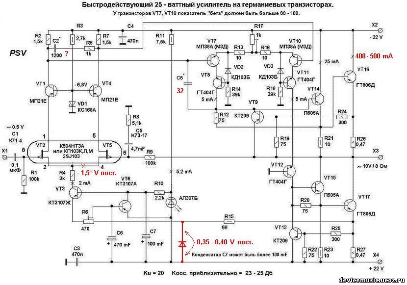

    А вот такой был?

    По умолчанию Re: Усилители мощности на германиевых транзисторах
    Цитата Сообщение от jeell58 Посмотреть сообщение
    А вот такой был?
    Переделать ему ВК на цирклотрон и цены ему не будет!

    А вот такой был?
    Усилитель быстродействующий.
    -Интересно на кого он так быстро действует?
    Интересно как такая груда деталей будет быстро действовать?
    Моя рука просто не поднимется даже смакетировать эту схему.
    Есть заратустра на германии так нет нужно посложнее с неизвестными свойствами по устойчивости.
    А Сергей ака Святослав, и макетировал и готовые собирал, и звук достаточно интересный. Усилитель достойный. Правда я не раз подчеркивал из разряда "скрипок", а я люблю "трактора". Но это уже сугубо личные пристрастия. Сергей вообще, "скрипичных" дел мастер

    Входной каскад похож на схему Король = унч с компенсацией ..
    Это диффкаскады так нарисовали Ланзар
