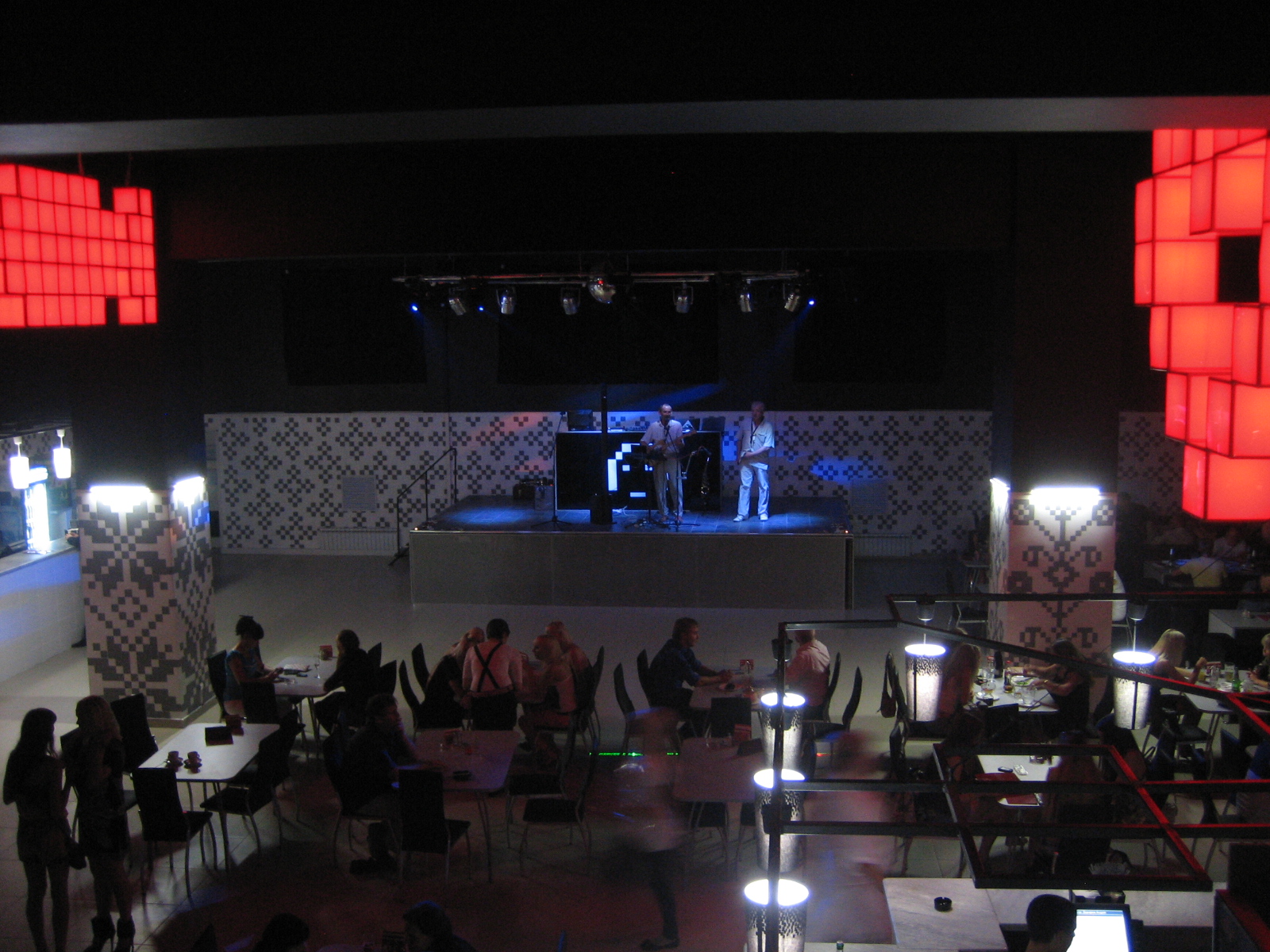

    лабухи в такие играют
    В такие играть конечно можно (стерео линейный вход, инструментальный и микрофонный на борту) если есть внешняя обработка, но правильней на следующей модели
    тут и динамиков побольше и мозги под музыкантов заточены.
    ЗЫ хотя, пробовали маленькую в заведении (фотка с балкона - там то же столики, народ, голдеж)
ID:	218634 для 2х лабухов с минусом хватило

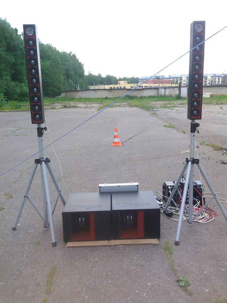

    вот мой комплект, свадьбы-корпоративы, усиление модули парк. Все на мегабюджетных динамиках альфард. Сабы таппет на 10", палки на 88 динамиках+ВЧ копеешное. Читаемость у звука отличная, громкости хватает на маленькие залы до 35 человек, вот бас конечно маловат, надо бы на 12", но тогда провал по мидбасу большой. Сабсоник 40 гц, раздел саб-сателит 150гц, СЧ-ВЧ 7кГц. Если надо, могу подробнее расписать.

    Класс. А у вас есть измерения с 10 и с 12?

    teege, вероятнее желательно сабы выхлопом поближе друг к другу
