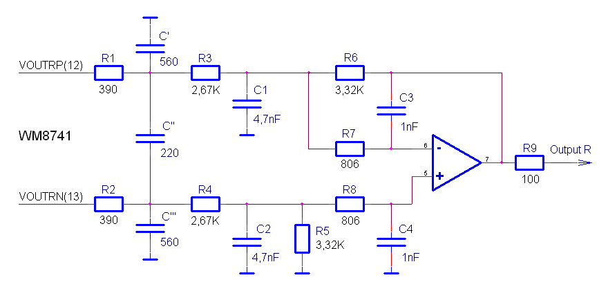

    народ не ругайтесь! к Alex, это не относится
    вобщем совместил полезное с приятным... буду делать так.

    jett, подскажи как правильно снизить напряжение с +/-23вольт до +/-15 для питания двух OPA627 в dip8(питание от +/-4,5 до 18вольт) при такой схеме включения
  18. #777
