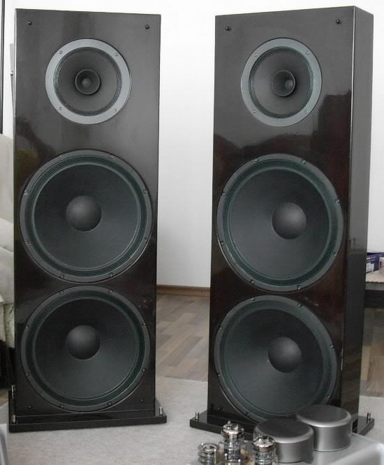

    всё поменял.....будем описывать проблемы построения акустического оформления открытый ящик или щит.
    Было приобретено четыре динамика 15" (меньше я не признаю, соседи тоже).
    http://www.eminence.com/speakers/spe...odel=Alpha_15A
    Сделано два щита, один с одним басовым динамиком, второй с двумя басовиками по типу JAMO R909. Доска - пока кусок ДСП 1,1м х 53см.
    Значит конструкция была немного изменена. На СЧ звене стоит Бейма 605Nd, пропитанная пропиткой Воробьёва, за что огромный респект, не верил что станет лучше. На верхах стоит Бейма СР21. Нч соединены паралельно, соответственно сопротивление 4 Ом. Фильтра первого порядка. НЧ - катушка 3.9 мГн Монакор, СЧ - конденсатор 60 мкФ и резистор 14 Ом, ВЧ - 1мкф и резистор 13 Ом. Выкладываю суммарные графики АЧХ и АЧХ Альфы в ближнем поле. Очень громкий звук достигается при амплитуде сигнала 9 Вольт. (Это уже дребезг дверей, и как бы уже хватит в любом состоянии).
    Первый график - АЧХ Альфы в ближнем поле без фильтра, второй - АЧХ одной АС примерно в метре - полтора от АС. Влюбляйтесь!

    А вот это очень интересный вариант!!! Что даёт, крепление за магниты?
    при креплении за магниты вибрации не передаются на лицевую панель, поет динамик а не щит... но в данном варианте чистый фриэйр, панели (щита) нет вообще , обычно крепят за магнит и полностью отвязывают от щита (минимальный зазор меж корзиной и щитом уплотняется полоской вспененного полипропилена)

    может я пропустил отзыв на эту тему, но есть вопрос: астая жалоба на дипольный бас, что есть четкость и разборчивость, но нет панча и драйва, атака на расслабоне))
    Как у топикстартера с этим делом?

    По умолчанию Re: Опять об ОЯ
    хоть я и не ТС, ... но у меня в экспирементальной панели из ламинированного ДСП 18мм. атаки и панча было несколько маловато.... когда увеличил массу панели все сразу появилось, чтоб сместить такую массу воздуха двум 15"дифам нужно куда то упираться, лучше если это будет тяжелая массивнвя вещь

    Как у Вас сделана панель сейчас?
    пока в макет-панель сзади вклеял ребра жестскости (10см) по всему периметру и пару меж динамиками...
    на чистовую буду делать панель 76мм (38мм МДФ в два слоя) и также вклею ребра жестскости

    А какой размер
    у меня восемь 15" динамиков... четыре стоят на макете, четыре лежат в упаковке..
    так что скоро панельки будут под два метра в высоту,... точных размеров нет, здесь работает принцип необходимой достаточности, чем больше щит тем меньше АКЗ

    Я скажу, как бы я сделал.
    Размещать головки - только вертикальным массивом. Щит пошире. Слева массив басовиков, справа - небольшой WMTMW. Вторая АС - зеркально. Как на этой ссылке, которую я уже пару раз приводил:
    http://www.diyaudio.com/forums/multi...b-project.html
    Это самый "взрослый" и правильный проект в и-нете.
    Только щит чуть шире и чуть ниже, чтобы разместились 4 х 15" басовика. Он будет еще лучше смотреться - чуть ниже и чуть шире.
    Что выбрать под WMTMW - это вопрос дискуссионный. Хорошо, если хорошие, но это дорого. Миды купольные не обязательно, можно 4" конусные. Сзади щита - обязательно дополнительную пищалку с возможностью регулировки поворота по азимуту. Толщину щита не пожалейте, по той ссылке 60 мм - это мало, наверное 100 будет хорошо, только сделайте разборным, иначе потом будет не поднять. Линии стыка используйте, как элемент дизайна. В местах маленьких головок - сзади обратные фаски, чтобы не образовывалось резонансных труб.
    Ну и я мутил бы все активом. В крайнем случае WMTMW - пассивом, а НЧ - отдельным усилителем. При таком к-ве басовых головок можно вытащить в линию герц с 25 коррекцией.
