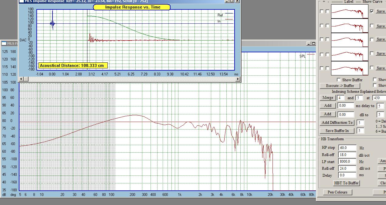

    Да, а вот эта штуковина на симуляциях так и не появилась... Хотя видно ее и на Макинтошах и у меня она очень бодро так ползет по графику с расстоянием. Роли она особой конечно не играет, но идентифицируется очень однозначно.
    Появилась. "Эта штуковина" появляется на симуляции если учесть отражения (как собственно интуитивно и казалось). В частности, если Вы "собрете свой массив из 9-ти динамиков с осью на высоте около метра, и если дополните такой массив двумя "мнимыми"/отражеными - например с осями на выстах 400 см и -100 см, то при коэффициентах отражения (амплитудах) в 0.6-1 Вы легко заметите эту самую "штуковину" на удалениях порядка метра.
Название:	1m ,1.5m 8msc.JPG
Название:	1m all together.JPG
Название:	1m centered 8msc.JPG
ID:	109924Приехал ко мне этот крендель. Я думал он тут мне намериет кучу ценных результатов а в результате я два часа сидел и обьяснял как Клио пользоватся и зачем вообще гэйтинг выставлять. Вобщем потеренное время.
    Так что сегодня я наконец с силами и микрофоном собрался и померил.
    Сначала промер был сделан с метра от АС. Микрофон опущен по вертикальной оси, дистанция до пола в названиях файлов.
    Пищалка отключенна. Микрофон калиброванный Байродинамик ММ1
