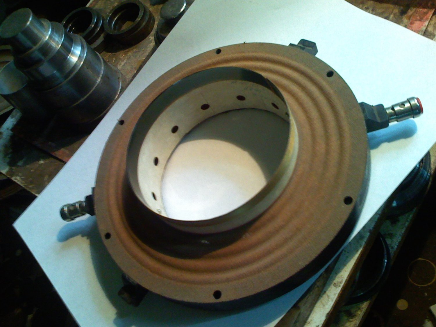

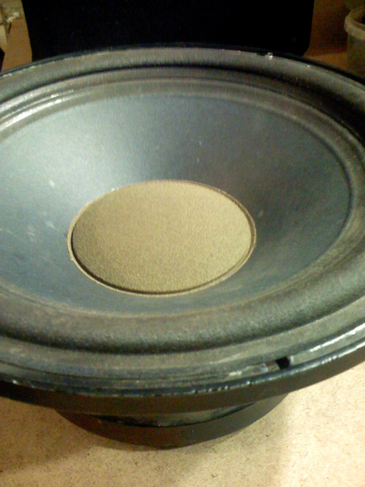

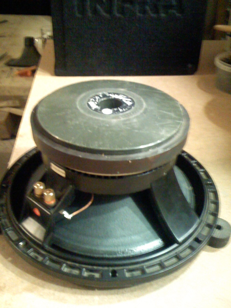

    фото2,3; наша переделка РЦФ
ID:	99683   Нажмите на изображение для увеличения.
ID:	99684   Нажмите на изображение для увеличения.
