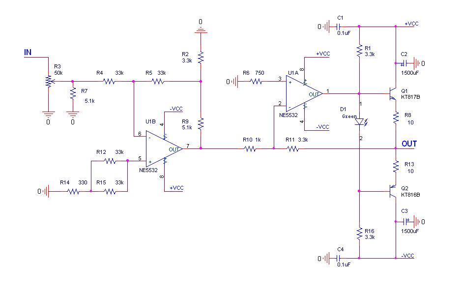

    господа посоветуйте что поставить на наушниковый выход
    собираюсь апгрейдить ему 0202 и заменять опер
    пока совет был только один опа2134
    уши сенхи 555

    Частый гость Аватар для DmitryU
    18.07.2005
    276
    По умолчанию Re: лучший сдвоенный операционник для выхода на наушники ?
    Ну и что странного, они все одного уровня (кроме AD826, которая хуже по искажениям и шуму), вот и похожие результаты.
    Разрядов да, но с повышением частоты характеристики (особенно искажения) ЦАП\АЦП ухудшаются.
    И что, если искажения и шумы звуковой карты имеют большой уровень, а измерения усилителя показывают тот же уровень, это означает, что у усилителя искажения и шумы меньше? Совершенно нет, могут быть и такие же, как у звуковой карты, или незначительно меньше и при этом также не видны из-за шумов карты. Что касается 0.005% гармонических искажений, то они меркнут из-за 0.04% интермодуляционных искажений у Вас, которые могут быть заметны (и губить звук) даже при 0.001-0.003% и поэтому важнее. Но я бы не доверял полученным результатам, такие вещи надо проверять специализированными программами (Спектралаб и подобные).
    Странного ничего нет, согласен. Насчет одного уровня - не уверен... По цене не скажешь. Заказал себе еще и LME49860, только пока непонятно, когда приедет. Ну и если так пойдет, допинаете меня до покупки звуковухи новой
    По поводу искажений карты и измеряемого устройства можно приблизительно оценить как корень квадратный из разности квадратов коэффициента искажений (карта+устройство) и только карты. Получается достаточно мало.
    Насчет заметности IM в 0.04% - покажите мне такого человека, который уверенно на слух это заметит В литературе пишут, что человек не замечает нелинейных искажений менее 0.1%, и я думаю, что так оно и есть. Разница в звучании устройств с к-том искажений 0.1%, 0.01% и 0.001%, боюсь, определяется совсем другими факторами, а не нелинейными искажениями, как таковыми. Просто сравнивать два разных устройства у которых отличаются к-ты искажений и делать вывод на основании разницы в звучании о влиянии на звук именно циферок к-та гармоник или IMD не совсем корректно, мягко говоря, так как не учитывается куча факторов при этом. Но это, конечно, совсем другая история...
    Spectralab показывает примерно те же циферки, что и RMAA, так что ничего страшного в тестировании с помощью RMAA я лично не вижу. Просто надо корректно использовать инструмент.
    А все эти разговоры насчет губить звук и т.д. - от лукавого. У меня работающее устройство на столе лежит, я его слушаю, и звучит оно вполне достойно. Все остальные пока обсуждают только свои представления об этом устройстве, не более того
    Вот схема:
    Цена не оценивает качество, а только затраты на производство. А выбранные Вами ОУ по даташитам примерно одного уровня (кроме AD826, они хуже, несмотря на большее быстродействие).
    Если слушаете с неё, то однозначно надо менять.
    Не верно, так можно считать только некоррелированные сигналы, напр., шумы, но не искажения (там законы спектров, надо учитывать фазы), математикой не получится оценить, только визуально.
    IM в 0.04% любой заметит (при правильном тестировании). Вот гармонические (IM это не гармонические, а интермодуляционные искажения) не любой (но я слышу без усилий 0.01% гармонических, участвовал в тесте).
    Это пишут про гармонические (у среднего человека порог заметности 0.03%), а не про интермодуляционные (порог заметности 0.003%) искажения.
    Не пробывал RMAA, но на многих английских форумах встречал доказательства его неправильной оценки.
    Если источником звука является Ваша звуковая плата, то ничего удивительного, LME49860 практически не улучшит звук.
    Здесь, пожалуй, соглашусь. Хотя я не понимаю, что значит "одного уровня". Какие-то подходят лучше для одних применений, какие-то для других.
    Это как раз неверно. Коэффициент гармоник - величина чисто энергетическая, равен корню отношения мощности гармоник к мощности основного тона, выраженному в процентах. Фазы там ни разу не учитываются Освежить свои знания можно здесь, например: http://ru.wikipedia.org/wiki/%D0%9A%...BD%D0%B8%D0%B9
    Тоже самое относится к IMD.
    А вот тут подробней, пожалуйста Что такое правильные измерения? Если сравниваются 2 устройства с разными значениями к-та гармоник или интермодуляционных искажений, а потом по разнице в звучании и соответствующим циферкам делается вывод о влиянии этих самых циферок на звук и о заметности соответствующих искажений - это подход в корне неверный. Все, что фиксируется в данном случае - разница в звучании двух разных трактов.
    При правильном тестировании должно исключаться влияние всех факторов, кроме тестируемого. Т.е., например, в нашем случае, необходим очень высококачественный тракт воспроизведения, в который включаются последовательно устройства, создающие переменный уровень искажений, и фиксируется, при каком уровне они становятся заметными.
    Вы так тестировали и в таких условиях можете заметить разницу? Если нет, при всем моем уважении, это разговор ни о чем.
    Не люблю категоричные заявления
    Звуковая карта играет совсем неплохо, вот только шумит достаточно сильно, что заметно только в паузах. Звук встроенный. Но хорошую звуковуху я-таки заказал, завтра привезут. Посмотрим, что получится.
    Кстати, к вопросу о циферках. Раньше я тоже был закоренелым объективистом А потом в корне поменял свое отношение к циферкам, сделав простейший гибридник. По циферкам он был, наверное, ужасен (я не измерял, но симулятор только для выходного каскада давал оценку в 0.2-0.3%), а по звуку обыгрывал все, что имело хорошие циферки. И разница была заметна с любым источником и на достаточно простых колонках. И дело совсем не в ламповых искажениях, как мне кажется, впрочем, здесь я могу ошибаться.
    Вот, кстати, довольно интересная статья про циферки (случайно наткнулся, возможно, что и боян): http://www.chipinfo.ru/literature/ra...04/p29_30.html
    Последний раз редактировалось DmitryU; 10.05.2012 в 20:21.
