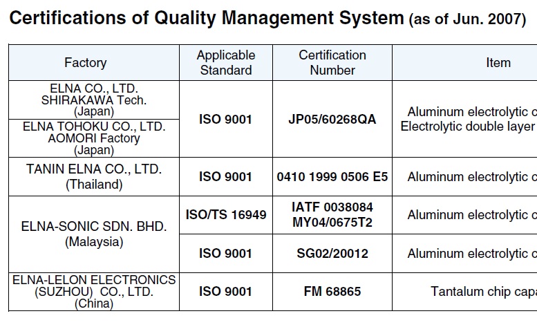

    О, как ! ELNA, которые, LELON купили?
  2. #7762
    Старый знакомый Аватар для easa
    18.02.2012
    707
    По умолчанию Re: Конденсаторы
    Скорее всего - было СП. В 2008г они контракт разорвали. Кризис... Но до этого, видимо, свои кондеры там тоже производили...

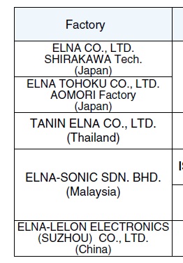

    Цитата Сообщение от easa Посмотреть сообщение
    Не факт, что то, что у тебя валяется, изготовлено по Элновским технологиям. Элна могла просто использовать производственные линии Лелона для выпуска своей продукции... Т.к. названия серий у них не совпадают, а похожа только система обозначения серий. Корейский SamYoung, например, являясь заводом NCC, выпускает под своей маркой конденсаторы тех же серий, цвета и качества, что и NCC. Так что с Лелоном, не всё так однозначно...
    Так я не к этому, а к тому, что те, что у меня валяются SMD VEA 1000,0x16V были сделаны и куплены мной тогда, когда о LELON в РФ мало кто слышал, хотя контора делает их с 1976 года
    http://www.lelon.com.tw/en/about2.php
    А теперь, когда Elna их купила, есть надежда, что качество их продукции стало на достойном уровне и можно брать их продукцию без опасения.
    http://www.lelon.asia/en/product.php#2
    http://www.lelon.asia/en/product_list.php
  6. #7766
    18.02.2012
    707

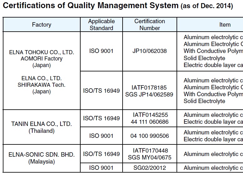

    Ереванские конденсаторы тоже делали с начала 70-х г. Ну...И???
    Элна с ними не сотрудничает с 2008г. И никогда не покупала Lelon, а производила свои конденсаторы, по своим технологиям, на их линиях.

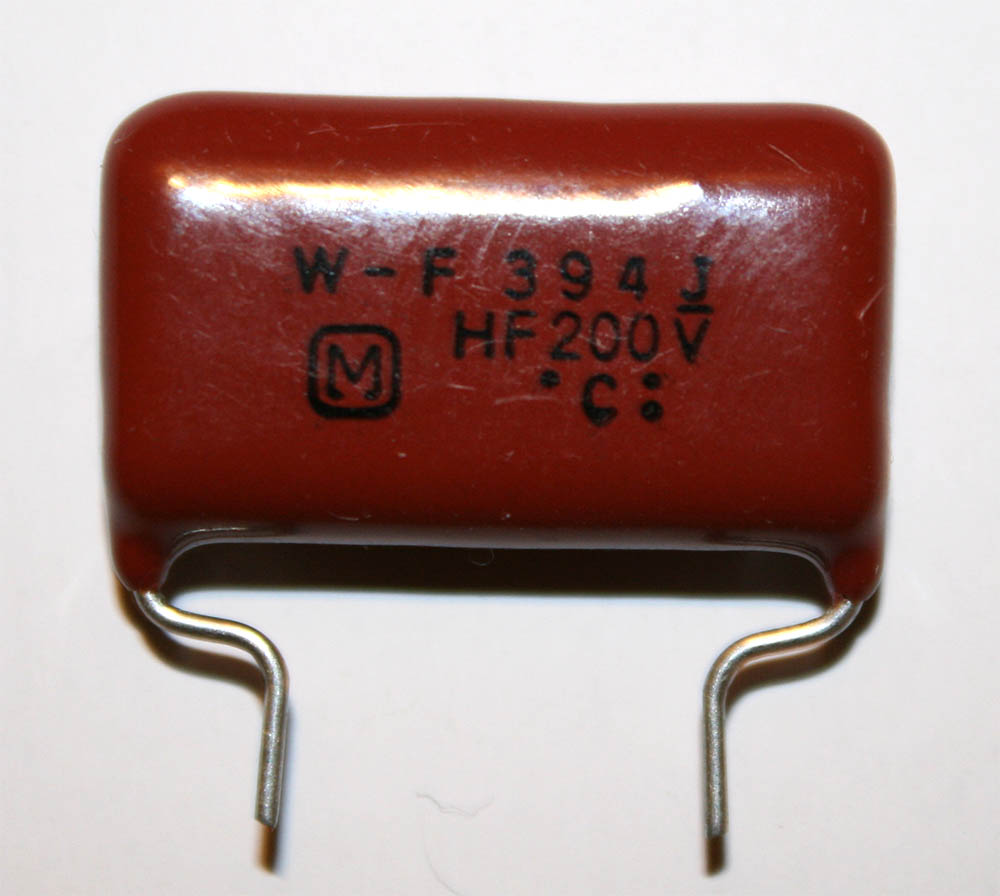

    подскажите, что за конденсатор - заявлен как панасоник полипропиленовый 0,39uF 200v, но даташит не нашёл на него, точнее то что нашёл похоже, но маркируется по-другому и номиналы не те. Ноги магнитятся

    Цитата Сообщение от aaaaa Посмотреть сообщение
    подскажите, что за конденсатор - вроде бы панасоник какой-то пропиленовый 0,39uF 200v, но даташит не нашёл на него, точнее то что нашёл похоже, но маркируется по-другому и номиналы не те.
ID:	259678 Или левак?
    Скорее всего лавсан,что-то типа К73-17.
    панасоник пропиленовый 0,39uF 200v
    Похоже на правду. Размерчик большеват для лавсанового.
    в снаббер вторички на трансформаторе пойдёт?
    Если это полипропилен то и как разделительный пойдет. В снаббер лавсан самое оно.
    размерчик 23,5мм х 14мм х5,5мм
    ---------- Сообщение добавлено 19.20 ---------- Предыдущее сообщение было 19.18 ----------
    вроде у вимы полипропиленовые MKP10 заявлены как снабберные в том числе?
    Ну вот да, в таком объеме полипропиленовые и по больше емкости бывают раза в два.

    я о том что жирно полипропилен туда если там и лавсан функцию будет выполнять. По крайней мере если для 50 Гц и не чудовищных мощностей.
    что касаемо "жирности" - смешно сказать - дешевле аналогичной вимы раз в 10-15 выходит - порядка 10 центов за штуку. Относительно мощностей - вторичка на 15 ватт, не больше.
