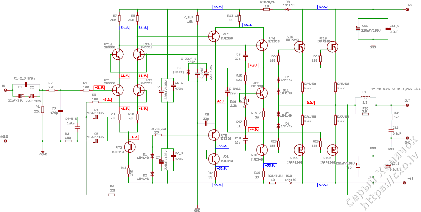

    Спасибо всем за советы, уезжал из города, не было возможности проводить эксперименты. До отъезда заменил емкость на цобеле, увеличил в 2 раза количество витков на катушке. Эффекта практически не дало. Возбуждение эпизодическое, провоцируется увеличением громкости. Возбуждение сопровождается гулом в динамик. Дальше планирую проверить поведение с коротким кабелем, и состояние всех остальных емкостей в схеме.

    Запас по фазе(устойчивость), скорее всего мала.
    Проверить/увеличить емкость с8, с9, с10?

    Схему скиньте плиз

    Посмотрел, да, эти конденсаторы. А у вас генератор, осциллограф имеется?
    ---------- Сообщение добавлено 09:36 ---------- Предыдущее сообщение было 09:33 ----------
    И параллельно R15, можете напаять конденсатор 10нф, иногда может возбуждаться транзистор регулятора тока покоя, этот конденсатор это устраняет.

    Нет, к сожалению осцилографа и генератора нет, если не поможет увеличение емкости буду искать.

    Базу VT5 соединить через резистор около 50 ом.

    Попробуйте увеличить емкости коррекции в 2 раза, должно помочь, только в первичку лампу накаливания последовательно включите, для безопасности, если с лампой возбудов не будет, можно ее отсоелинить, и прогнать усилитель уже на своей номинальной мощности, успехов вам)
