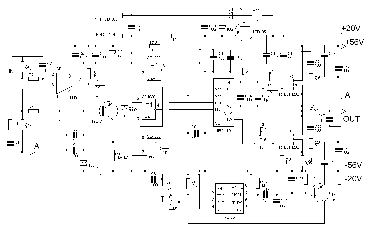

    Схема даёт задержку при включении и мгновенно выключает - ёмкость С1.
    Можно применить любую логику, на которой реализуется инвертирование.
    Алексей,
    Нашел схему с управлением SD таймером 555, подскажите какие функции он выполняет кроме защиты по току, создает ли задержку включения драйвера и его выключение, может ли данная схема устранить щелчек при выключени? Резистор 0,05 ом какой можно ставить? не встречал токого номинала.

    kret74,
    ппц.. все перепробовал.. а оказалось питание съехало стало +40 - 30.. вот и криво всё было...(((
    vogor,
    рез 0.05 Ом делаешь из множества по 1 Ом или берёшь параллелишь 2 по 0.1 Ом.
    щелчек не устранит ИМХО

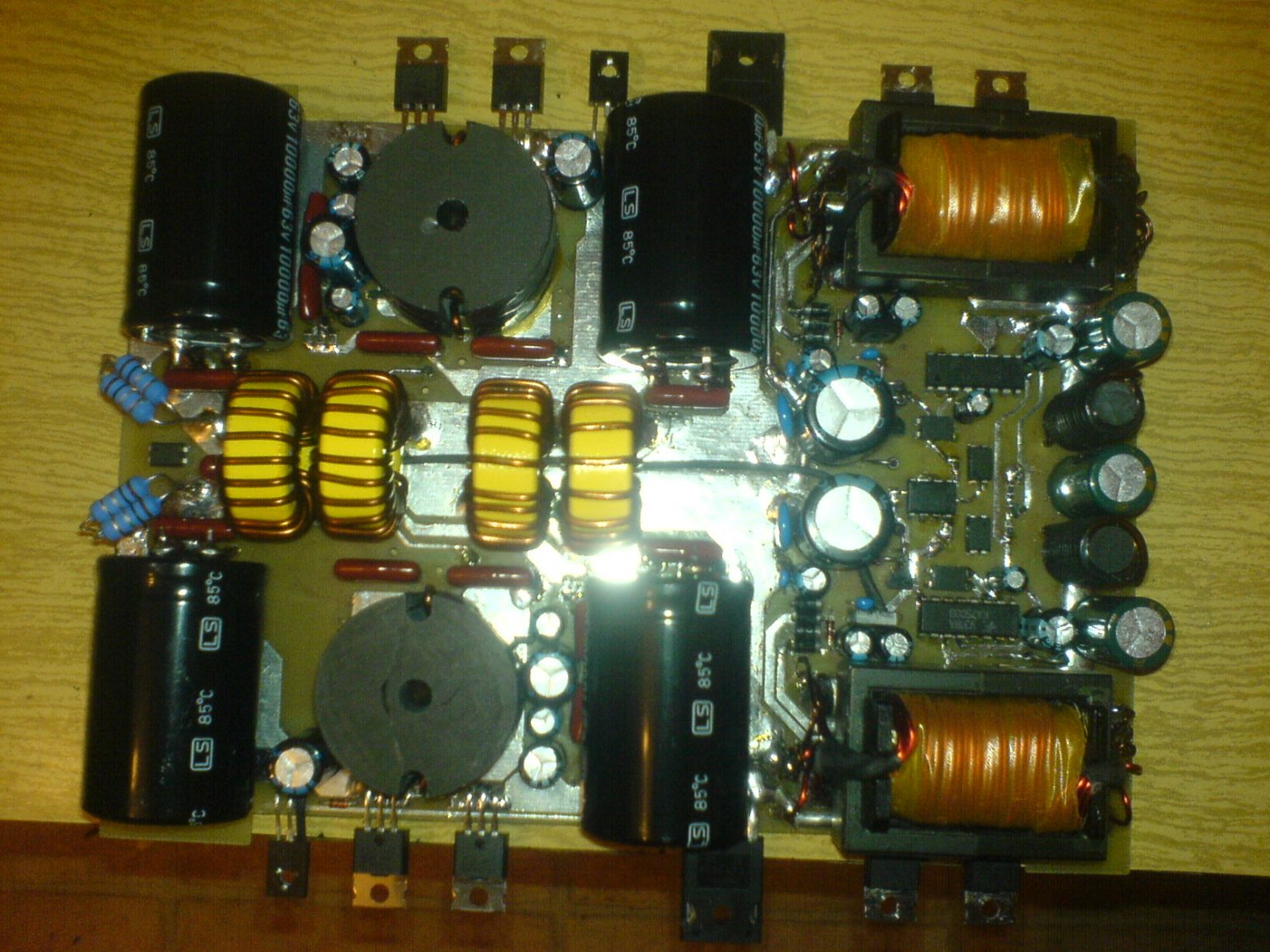

  16. #7756
    17.06.2005
    По умолчанию Re: D class для саба.

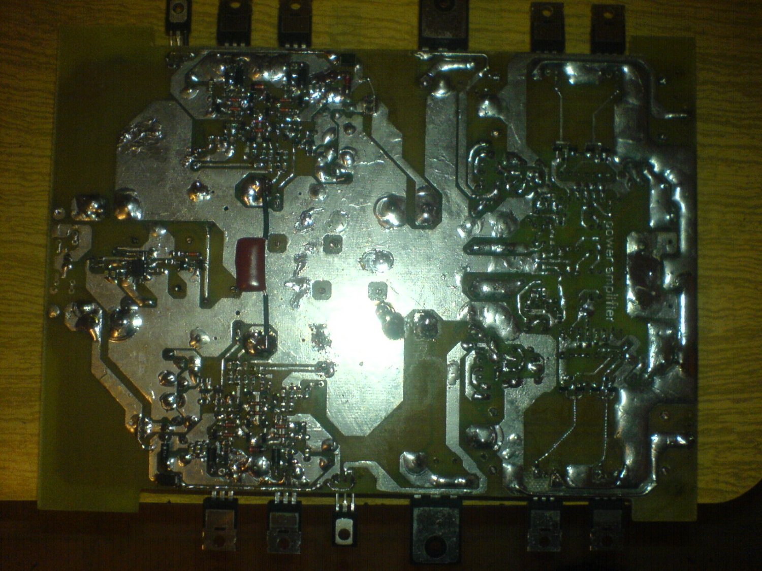

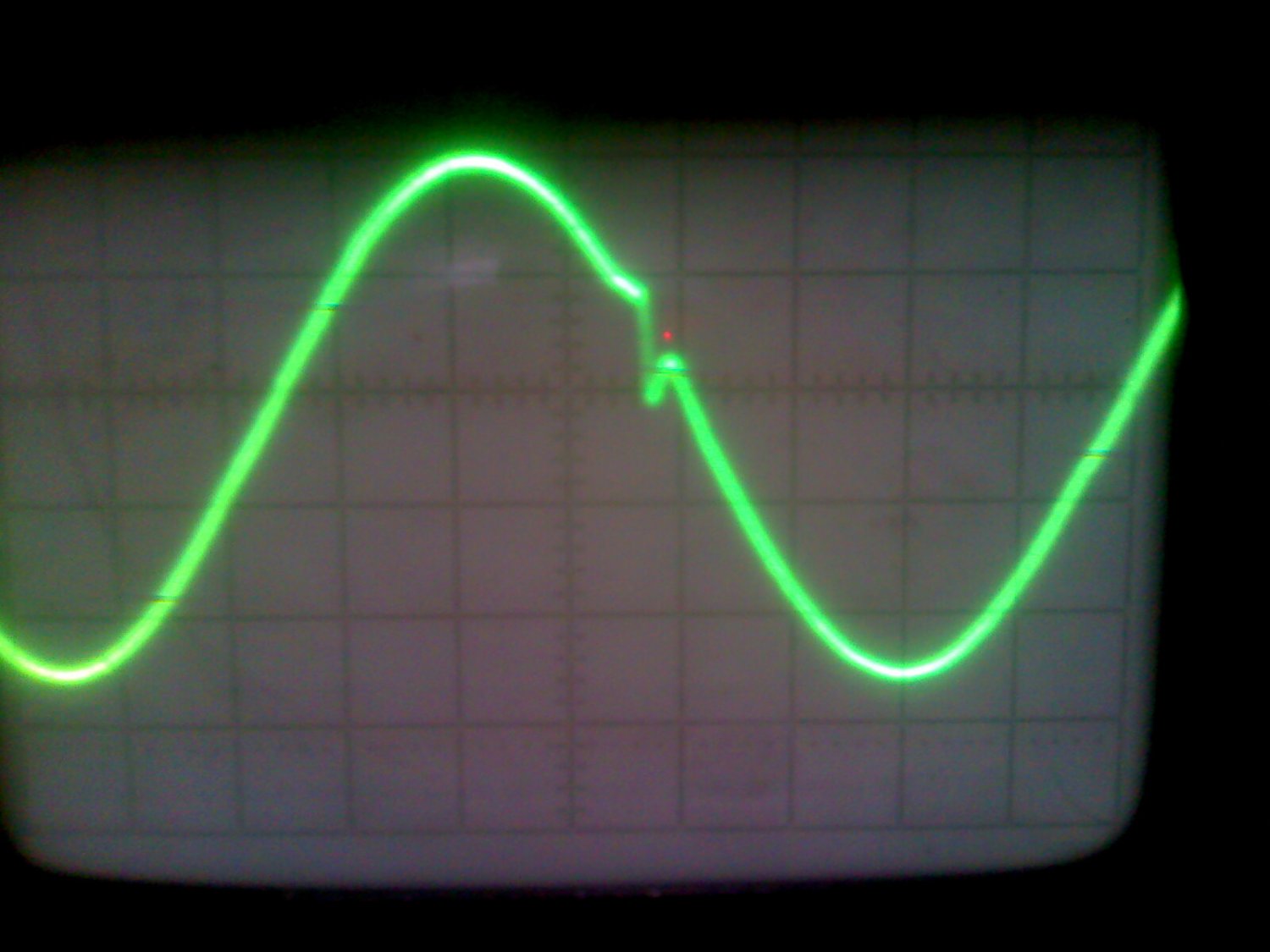

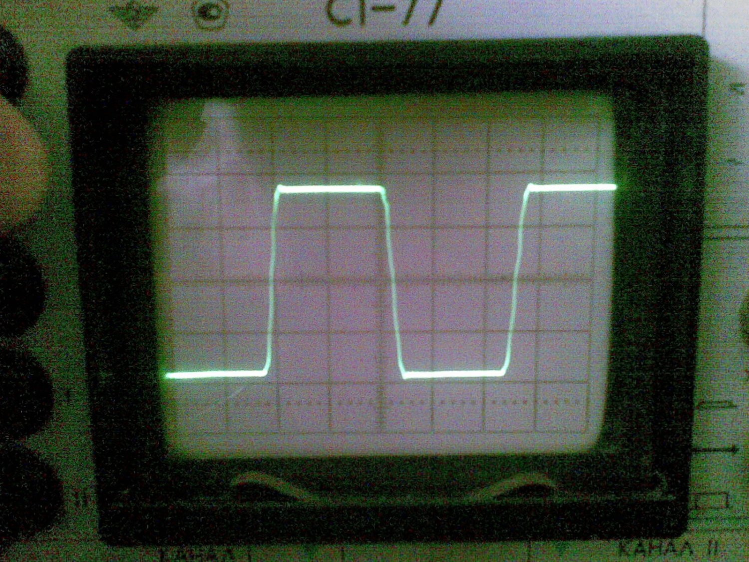

    здраствуйте граждани . нужна помосч. собрал я уцд усилитель, на хх он работает отличтно, меандор что надо .. на маленькой мосчности все тоже хорошо, но в определенный момент с усилителя начинает валить не синус а черт знает что .. пробовал эксперементировать с LC контуром ( дросель и конденсатор на выходе ) не к чему хорошему это не привело .. немного помогла подборка снабера перед дроселем ( теперь там не 100пф а 1нф). но сама проблема не исчезла ..как по вашему это исправить , чего посоветуете ? принцепиальная схема , фотография меандра на хх и корявого синуса прилогаюца
ID:	80592   Нажмите на изображение для увеличения.

  17. #7757
    24.01.2008
    Беларусь, Гродно
    284
    по мне так это дроссель....
    ну а у меня тож трабл..
    при питании от обычного транса всё просто мегагуд)
    а вот от импульсникаюю вот что с синусом.... мот кто сталкивался.. как исправить?
  18. #7758
    17.06.2005
    и я думал что дроссель . но перепробовал я их разной индуктивности и на разных сердечниках .. брал даже от рабочего уцд ( правдо по другой схеме соброного но очень похожего) .. не помагает.. вот и не знаю как быть ( сам усилитель питаеца от ПНа .. все на одной плате .. пн, и 2-а канала уцд..второй есче не запускал с этим сначала разобраца хочу) Вот и внешний вид прибора.
ID:	80601   Нажмите на изображение для увеличения.
  19. #7759
    24.01.2008
    Беларусь, Гродно
    284
    попробуй запитать от отдельного обычного транса... и посмотри...
