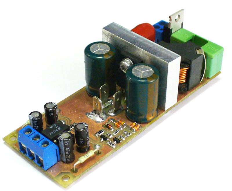

    Вот такая ситуация с усилителем Королькова, при включении в динамике слышен сильной щелчек, при подачи сигнала на вход усилитель отключается, при выключении и включении начинает снова работать до подачи сигнала на вход.
    Выпаял из схемы транзистор DTC124ES, усилитель начал включатся без щелчьков и работает нормально.
    Я так понял на транзисторах 2N5401 и DTC124ES собрана схема подавления счелчька при включении, ну почемуто она работает наоброд, что может быть? где искать косяк? и как проверить DTC124ES?

    выкинь ту задержку! У меня при 65 В ничего соовсем не щелкает!

    Tranzit, уже ведь сказал, если нет щелчков, то каков смысл применять ее? или ты любишь чтобы побольше деталей!!

    нету счелчьков так как я ее питаю от слабого источника с малым напряжением, неясно как будет при норм источнике и набольшой мочности.
    Да и хочется если делать так сделать полноценую схему а не половину диталей на полку.
    И разобратся что к чему, почему неработает, ну чет никто ничего сказать неможет

    C33/R27 тоже убрал? с них идет сигнал на SD драйвера.
