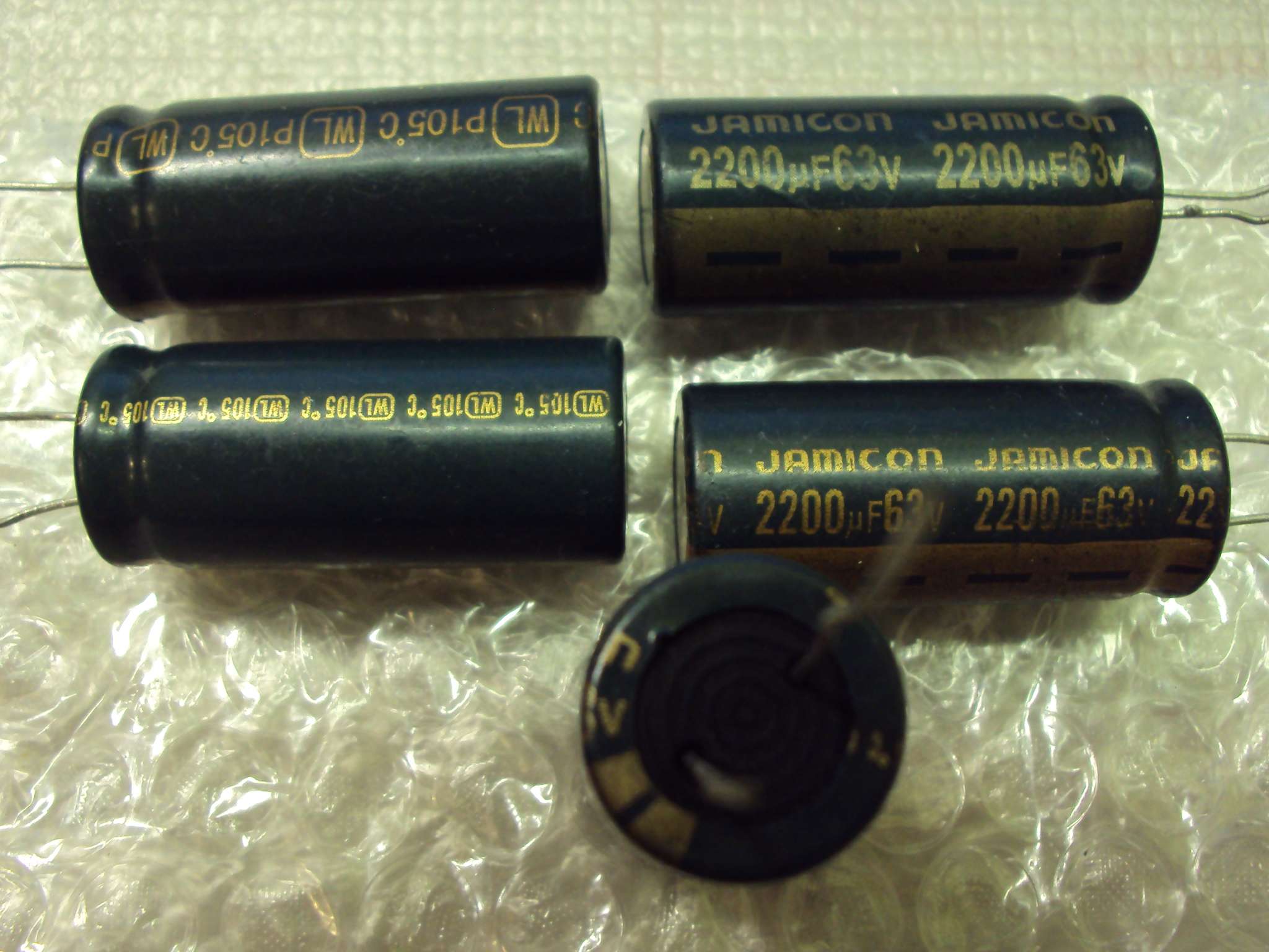

    Здравствуйте.Подскажите пожалуйста про конденсаторы JAMICON WL 2200uf-63v.В бюллетени JAMICON WL максимальное напряжение на такую емкость 50 вольт. Да и цвет тёмно-зелёный с надписями бронзового цвета отличается.Верхний тусклее,нижний поярче.Получается что это подделка? Нажмите на изображение для увеличения.
    Не факт. У старых джамиконов маркировка тускнеет от любого растворителя, если ваткой потереть вообще смывается. У новых нет. Напряжение ни о чем не говорит, часто такое бывает что есть конденсаторы которых в ДШ нет.
    JAMICON WL
    поиск по соседней теме, способен подарить сканы принта - https://forum.vegalab.ru/showthread....=1#post1121812
    штобы это нибыло - ставь только с емкой керамикой между ножек - а лучше бутербродом 4.7+0.1
    пухнут эти вл пачками, много выбраковки с завода толкают на ебее - отсель и подстраховывать их надо

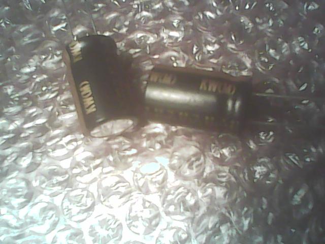

    а перед 3-2-1 - причем FC будет как улучшалка, иногда он способен дать динамику медленному оу, но без дикости как у Panasonic FM
    Провёл некоторое сравнение между этими тремя конденсаторами. Конечно вывод преждевременный,но по первому впечатлению больше всех понравился Nichicon KW. Почему их не недолюбливают.

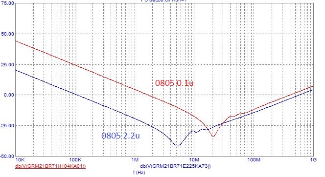

    ну незнаю, както принято сверхмелкую добавлять
    Резонансная частота любого конденсатора падает с увеличением емкости (частота, после которой характер импеданса конденсатора становится индуктивным). Только вот, имхо, это ничего не значит пока импеданс достаточно мал, ибо характер питания видимый со стороны кристалла любой микросхемы на ВЧ выглядит индуктивным. К примеру в DIP корпусах индуктивность выводов может достигать значений сравнимых и больших таковых у современных SMD конденсаторов.
    KW - хорошая серия у Nichicon. При непосредственном сравнении KW и FG, которые не прошли формовку/тренировку может показаться некоторая незначительная "крикливость" у FG. У KW электролит чуть иначе "играет". Нажмите на изображение для увеличения.

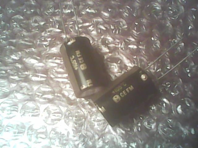

    Как раз все наоборот, Panasonic FM будет лучше FC серии. Нажмите на изображение для увеличения.

    у X5R есть не слабая зависимость
    NP0 можно попробовать на слух, в зависимости от того, что в схеме из стабилизаторов установлено: LM3x7 или low drop.
    вы сравнивали их в достабовом питании оу ? - ято сравнивал, фм выносит мозг
    Да. Об этом же и речь, до стабилизатора. PHE426 в шунтах. Можно попробовать как нибудь и с WIMA FKP2. Panasonic FM - одни из лучших. А FC можно применить в питании ЦАП, цифровой части. В аналоговой части больше нравятся Nichicon KZ своей неутомляющей "музыкальностью" и Elna Silmic 2 своей мелкозернистой "прорисовкой" инструментов. Но можно еще и "шлифануть" пленкой большей емкости, чем в шунтах. До стаба - гирлянда емкостей 3300 (Ничикон), 2200 (Панасоник ФМ), 1000, 470 (все с шунтами).
