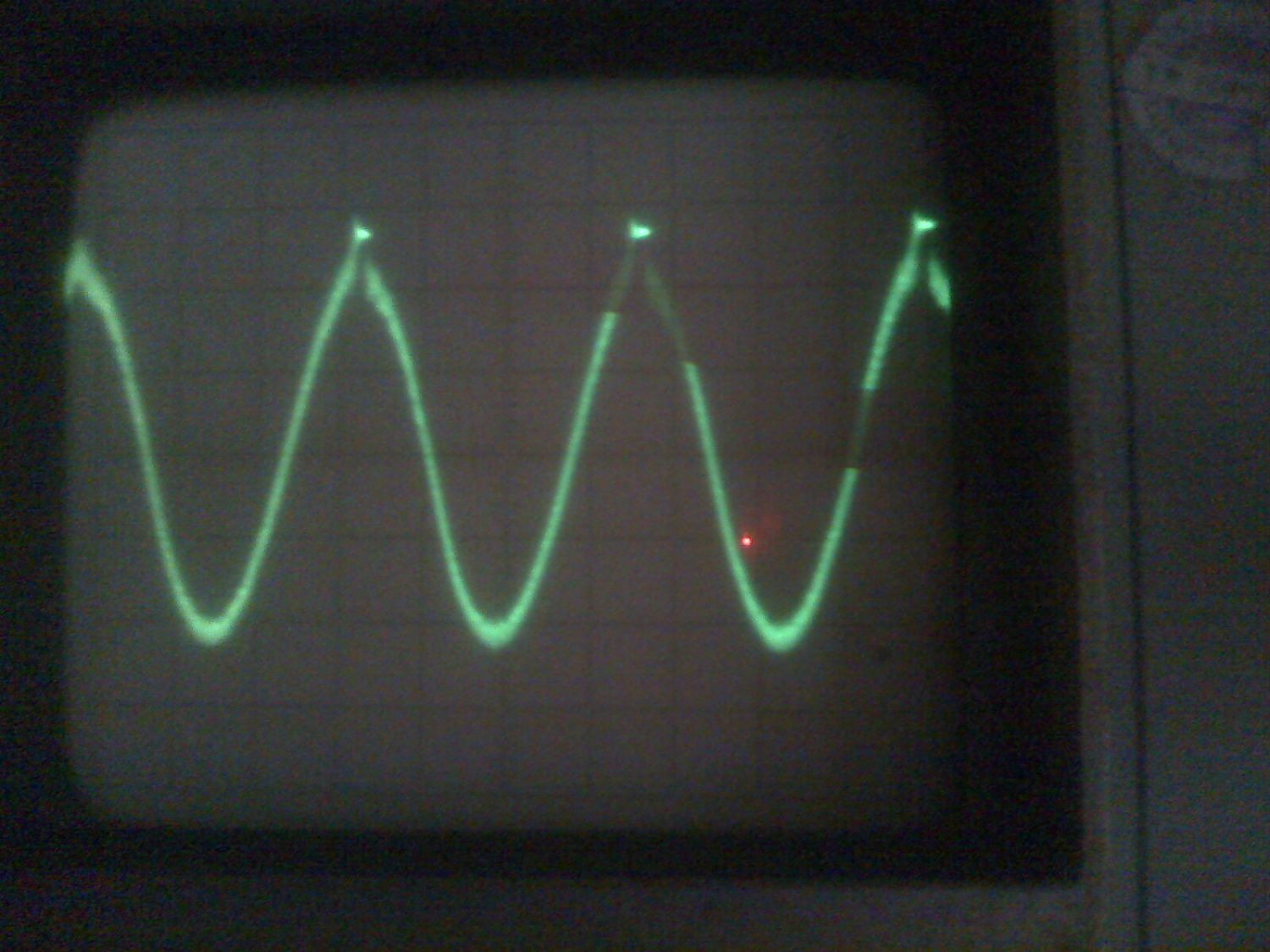

  8. #7628
    24.01.2008
    Беларусь, Гродно
    284
    По умолчанию Re: D class для саба.
    )) здесь наверное у всех полных схем на листах нет.. у меня например в голове...
    при питании +-53В на выходе амплитуда 40В на 4Ом и вот потом..
    я так понимаю перегруз? хотя вроде больше должно..
    на выходе синус ~100k(вроде)(на фотках не показвал..) остатки несущей амплитуда 2.4В
    я так понимаю дроссель виноват...
    подскжите как увеличить частоту.. вроде С4 уменьшить?
    ЗЫ сення капитально лоханулся.. хотел померять китайским вольтметром амплитуду и млин забыл переключить с амперметра на вольтметр щупы.. ппц что было с болком питания.. такой дым пошел))) но мне реально повезло!!! взорвался только кондер на 1мкф что в первичке транса.. всё остальное целое)) никогда так не везло)) блок sg3525+ir2110+irfb23n50l

  9. #7629
    09.09.2009
    Украина, Донецкая обл.
    648
    что за дросель используешь?
    у меня вот возникают сомнения в последнее время по поводу качества компонентов...
    как расчитать выходную мощ зная питание?
  10. #7630
    24.01.2008
    Беларусь, Гродно
    284
    прошлую страницу смотри там я спрашивал...
    дроссель от телика...
