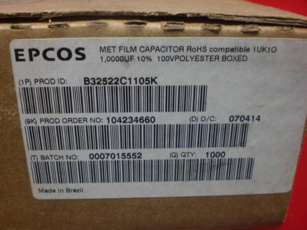

    Где теперь епкосы делают
ID:	252034 Нажмите на изображение для увеличения.

    а что удивительного? если Вы е заметили то все электронные компоненты и даже запчасти, и не только их делают уже давно не в материнских странах, а там ге соотношение конечная цена\себестоимость наиболее привлекательна с точки зрения прибыли компании. Теннотали ак например детали мотора машин немецких фирм Ауди, БМВ, Фольксваген делают, не пугайтель - на литейном предприятии группы Камаз ещё со времён убиенного Фабера, т.ес 1996....
    электролиты- сначала Венгрия , потом Китай.

    Что за бред! Заказывал электролиты, так же были из Бразилии

    Во Вьетнаме кое-что делают.

    Да хоть в Африке
    http://ru.farnell.com/epcos/b41550e7...earchLookAhead
    смотри внизу страницы страну- изготовитель
