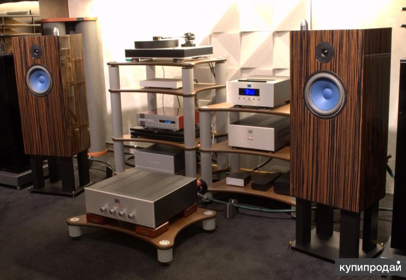

    Вы лично какую ширину
    Смотря в какую комнату. Для 12м2 я сделал 25см, но пришлось ставить по 2 мида и компенсировать низко.
    Для зала хотя бы в 20м я бы делал максимальной ширины и высоты, но с минимальной глубиной. Посмотрите на колонки аудионот
    Но только в пол до конца. Тогда коррекция перехода в пространство будет сглажена и выше по частоте. Отдача повысится значительно.
