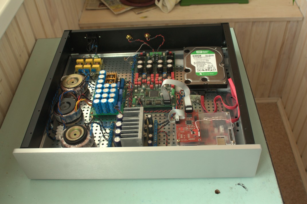

    Купил себе в конце 2013 года для экспериментов Cubietruck. Так как на этой плате выведен I2S, то, прежде всего, попытался заставить его работать. С небольшими модификациями в коде ядра linux это получилось. К сожалению у процессора нет возможности использовать внешний мастеклок, но зато I2S может работать в слэйв режиме. Сейчас в драйвере протестирована только поддержка стерео режима, но в принципе, возможно использовать на вывод 8 каналов и 2 на вход.
    Небольшой минус - для вывода сигналов I2S на разъем CN9 Cubietruck необходимо перепаять чип-перемычки. Как это сделать описано здесь или здесь
    На сегодняшний день I2S работает от внутренней PLL в мастер и слэйв режиме от внешнего клока.
    Для доведения Cubietruck до состояния нормального плеера необходима плата, которая бы принимала внешний клок, являлась мастером I2S для Cubietruck и отдавала наружу I2S и/или SPDIF.
    Вариант такой платы CubieClock сделал Анатолий (Wired). Информация о ней есть ниже.
    Мой макетный вариант описан на cubieforums.
    Так выглядит законченная реализация Анатолия (Wired):

    И полезная информация от него же + скрипт управления питанием.

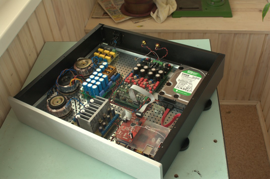

    Моя реализация:

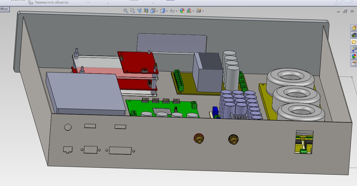

    Приехало дырчатое шасси, спасибо michy, который добавил его к своему заказу для меня. Солидная железка, достаточно жесткая (1,5 мм плюс ребра жесткости по периметру). Вот примерно так получается, фактически это я блоки "набросал" внутрь и по быстрому состыковал. Сетевые фильтры (раздельно на каждый транс), транс на аналог ЦАПа, на цифру и клок ЦАПа, на питание кубика с винтом. Линейные блоки стабов для ЦАПа, линейные питания кубика и винта (этот блок будет немного переделываться).
    Питание платки клоков - от кубика.
    Сзади добавятся разъемы под VGA (HDMI), 2*USB, антенна wi-fi и возможно LAN - примерно как на третьей картинке.
    Проблем пока две:
    1. Антенна. Крышка корпуса гасит Wi-Fi, ищу варианты антенн. Рассматривается обыкновенный штырь на задней стенке и попутно посматриваю в сторону плоских печатных, но пока толком не углублялся.
    2. Пустая "морда". Кубик у меня включен в режиме 24/7 - там и торрент-качалка и даже DLNA сервер пока живет Ну, dlna я потом, конечно (или наверное? пока не решил), уберу, но круглосуточный режим все равно останется - удобно перед сном по сети музыку послушать. Вот собственно потому и общий выключатель на задней стенке. А вот как отключать дистанционно ЦАП, я пока не придумал. Ну и сделаю, видимо, индикацию потока (вроде 44-16, 24-192 и так далее)

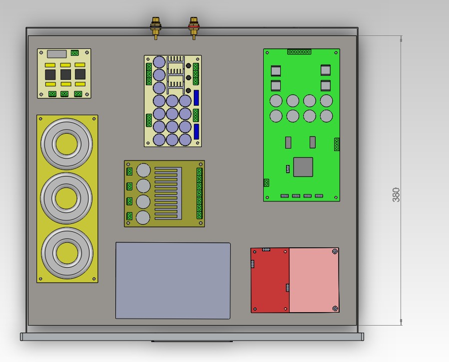

    Проблем пока две:
    а я б еще покрутил єто все хозяйство внутри, отделив цифру от ЦАПа. АТО он у тебя с одной стороньі сетевьіми фильтрами "облучается" с другой хз что там в с винта "насвистьівает"
    как например, питательньіе дела - вдоль передней стенки и цифру с одной стороньі, а ЦАП с другой

    В общем-то пока меня это сильно не беспокоит, потому как я оставлял заведомо большие поля вокруг для возможных перегородок-экранов. Только вот черт его поймет, по каким критериям их делать - не делать.
    Но как вариант, у меня в запасе вот такая компоновка (конечно, выходные разъемы перенесутся вправо):
    (ЗЫ Как сделать / где добыть SATA кабель небольшой длины?)
