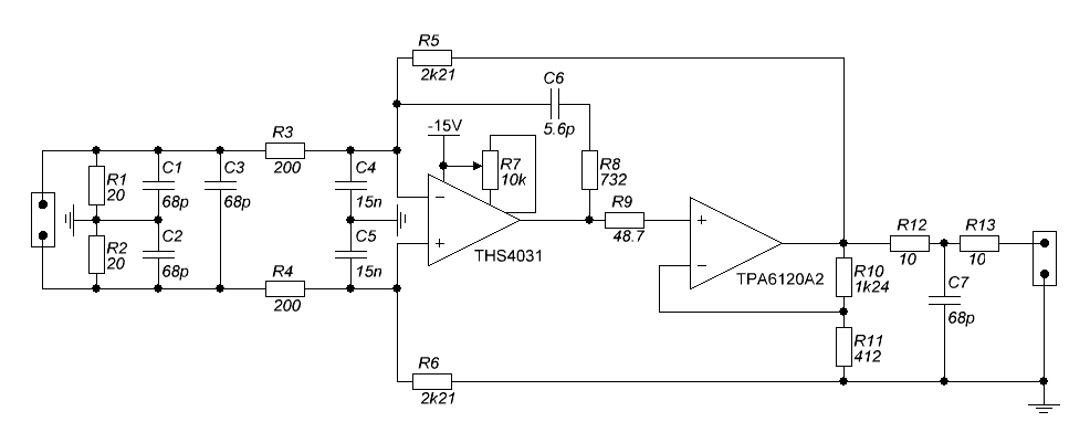

    Лично я бы улучшал примерно так
    См. название темы. Еще чуть-чуть и D48, но наверное действительно будет лучше
    Вот что действительно важно, так это входной шум и входное сопротивление первого усилительного каскада.
    Так вроде бы у выбранного ОУ небольшой шум. Насчет входного сопротивления - перерисовал фильтр, может быть так лучше будет. Так вообще можно делать?
    С4\С5 так нельзя ставить (и параллельно R5 в данной схеме нельзя), лучше вернуть, как было (пост 756), но там R3 и R4 уменьшить (скажем 412 Ом), а С1-3 увеличить (хотя бы 470 пФ).
  9. #748
    03.06.2009
    BLR
    3,947
    По умолчанию Re: Простой и качественный выхлоп для токовых выходов типа PCM1794. Советы и рекомендации.
    При чем здесь D48? Такое же кол-во ОУ?
    А должен быть минимальный, потому что здесь даже ОУ с минимальным шумом недостаточно "тихие". Кстати говоря, применение по входу 2-х ОУ вместо одного уже снижает шум в 1,4 раза.
    На счет входного я неправильно выразился, имел ввиду сопротивление всего IV конвертора, а не каскада на ОУ.
  10. #749
    15.05.2010
    242
    Ага. Еще немного усложнить и будет оно
    Наверное последний вариант. Надо как-то отсимулировать на всякий случай, все детали придется заказывать
    Усиление уменьшил до 10

  11. #750
    03.06.2009
    BLR
    3,947
    Ну так мы же не похожесть вроде как обсуждаем, а схемотехнику. А схемотехника здесь принципиально разная.

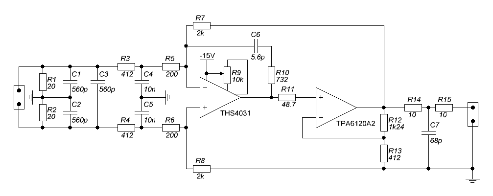

    Я бы с4, с5 уменьшил хотя бы до 6.8 нан, иначе будет большой завал на 20к.
    А с1-с3 наоборот увеличил бы.
  13. #752
    15.05.2010
    242
    Да, небольшой будет. С 5600pF уже не будет вроде. Можно все(С1-С5) поставить 5600pF, наверное
    Верно, старые значения (2.7 нФ) были лучше. А ещё R10 всё же 412 Ом лучше поставить, забыл, что здесь R5 заземлён на ВЧ через С4, так что большой R10 не требуется (330-470 Ом), большой ухудшает влияние С6.
    Или 2700 . 412 ом это прелестно, я не просто так уменьшаю номенклатуру - не по одной штуке придется брать
    Прекрасно (а то по ошибке стёр моё сообщение). R12 можно и 1к поставить (2к+2к параллельно), ещё меньше номенклатура. R1 и R2 должны быть очень качественные 0.1%, остальные 1%.
  15. #754
    Аватар для Rova
    05.01.2012
    1,265
    Нет, С1-С3 считаются исходя из выходного сопротивления, в вашем случае r вых определятся токовым резистором 20 ом, а С4, С5 считаются исходя из r вых плюс 412 ом, то есть из 432 ом.
  16. #755
    15.05.2010
    242
    Пускай будет, у меня есть наметки куда их применить. Да и в общем стараюсь просто ее не увеличивать лишний раз, если это не ведет к потере качества
    Вот тут засада. Тут почти все 1%, melf(кроме 200ом, они 0.1%). Из точных есть:
    1) 30 ом 0.5%
    2) 43 ом 0.1%
    20ом-2700pf ~= 2.95MHz
    432ом-2700pf ~= 136k
    20ом-5600pf ~= 1.4MHz
    432ом-5600pf ~= 65kHZ
    Помойму первый вариант высоковат....
    Высоковат
    Я бы поставил по 22 наны перед резисторами и 5600-6800 после.
  18. #757
    16.01.2009
    2,927
    43 ом 0.1%
    Вот эти по два в параллель и использовать.
    Нет, это слишком, опыт многих показывает, что надо выше резать, тем более, что будут ВЧ ОУ, они не боятся помех, лучше 5.6 нФ.

    viktor8m, ок, спасибо большое. Т.е. все конденсаторы фильтра 5600pF? И следуя рекомендациям можно ли снизить резисторы общей ООС(R5-R8) с 200-2к до 133-1к24?
  20. #759
    16.01.2009
    2,927
    По мне да.
    В принципе да (6120 потянет), но тогда R3, R4 и R10 надо снизить, соответственно С4 и С5 увеличить, в общем всё заново. Кстати, а усиление выходит меньше 10, при токе PCM1794 на выходе будет 1 В от пика до пика (т.е. менее 0.4 В).
  21. #760
    15.05.2010
    242
    в общем всё заново.
    В принципе и так оптимально. Финал?
    Не принципиально(хотя у меня вроде получается несколько больше, почти 1.2 В) и даже хорошо:
    1) Я люблю когда большой диапазон ручки громкости рабочий
    2) Маленькая дочка которая может крутнуть ее. Усилитель мощный, с потерей колонок можно смириться, а вот с заикающейся дочуркой нет
    Вот так заикнешься что ОУ работал в не оптимальном режиме, так весь мозг съедят. Спасибо!
