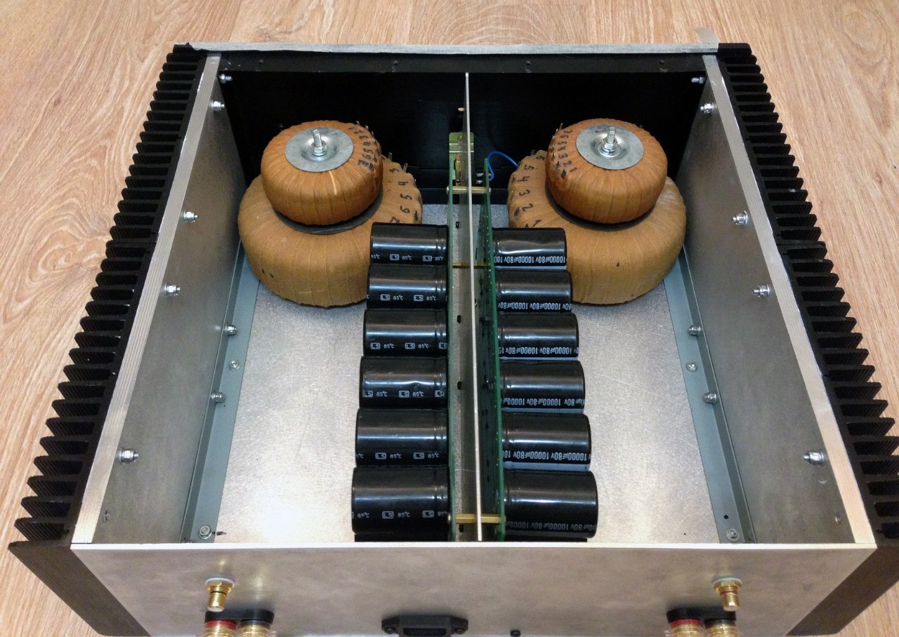

    В общем то прошел почти месяц.
    Усилитель вроде как на подходе,взял ЦАП китайца DAC CS8416 + CS4398 послушать.Разница с джулией в лучшую сторону.Причем весомо.
    Выбираю цап себе для сборки.
    Пока усилитель не соберу и не закончу с отделкой - оставлю по фильтрам все так
    Спасибо огромное Марлену,Георгию Крылову и Ламеру со стажем (имени не знаю к сожалению) а так же всем кто помогал

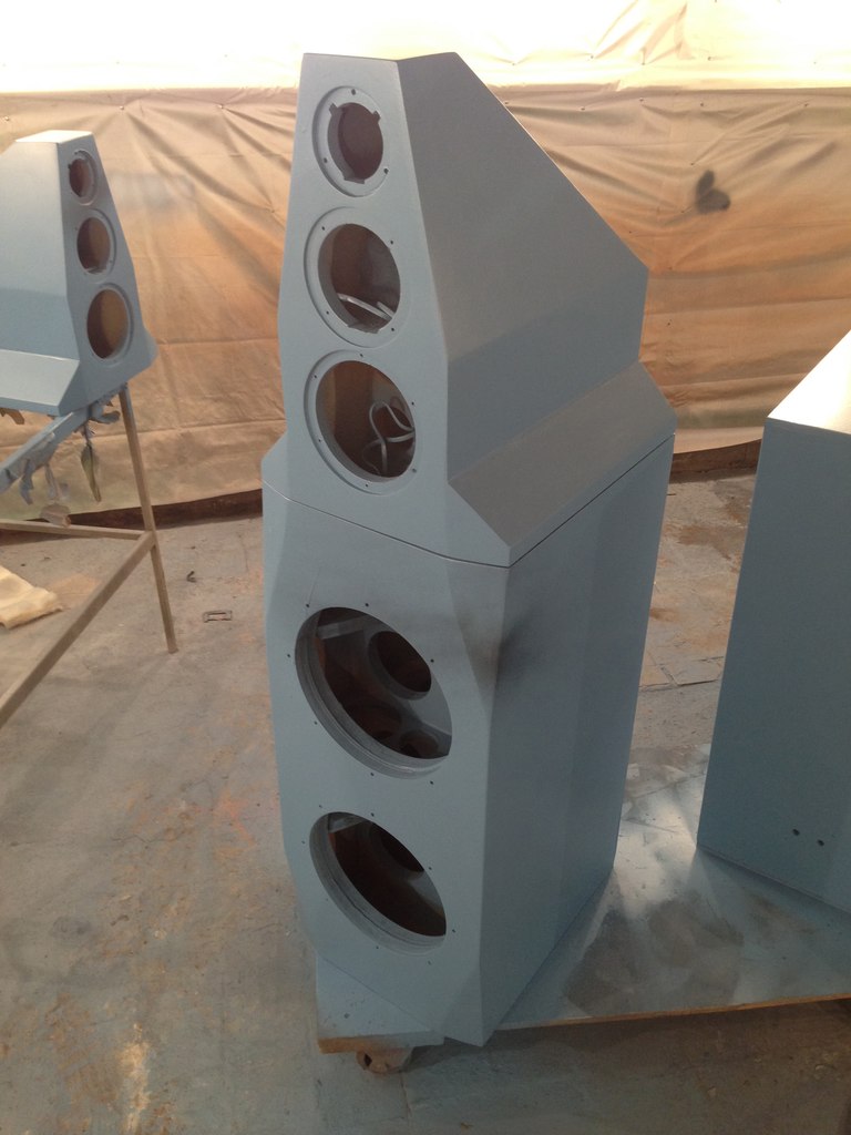

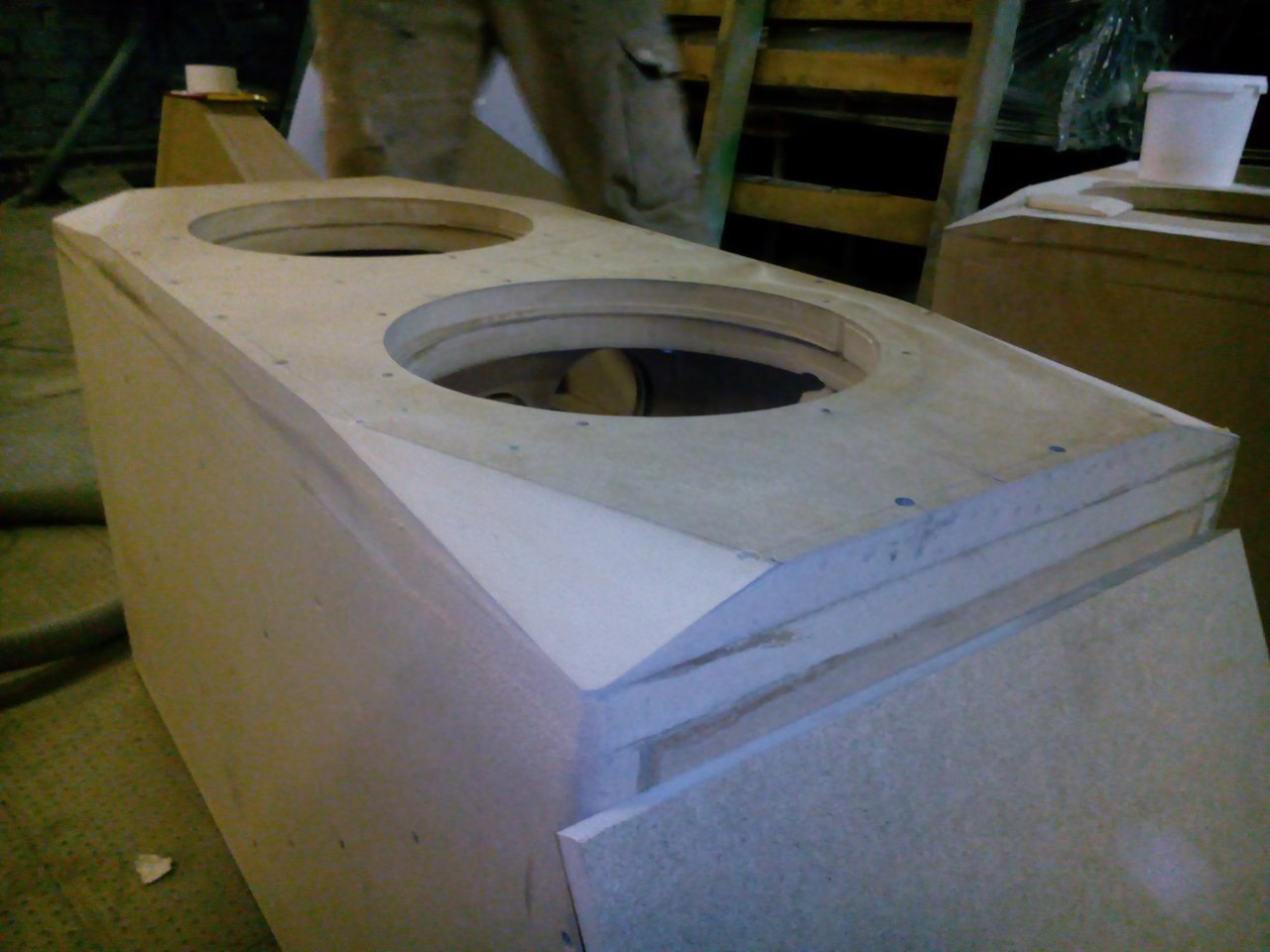

    Ну чтож приподнимем.
    Наконец то я добрался и до отделки.
    Сделал задние крышки на мониторы с лючками для доступа к фильтрам. Сделал скосы на всех АС.
    Побоялся за кучу швов сверху и поэтому положил еще по плите 18мм на НЧ секции.
    Теперь по цветам. Походив, поглазев - решил все же красить. Причем посмотрев как выглядят промышленые АС - решил остановиться на белом глянце.
    Сейчас АС отшпаклеваны, более менее выровнены и задуты в слой грунта. Только вот забыли закрыть отверстия под динамики....
  19. #758
    05.05.2010
    24
    По умолчанию Re: Четырехполосная АС с активной НЧ секцией
    А файн-лайн не глянулся? Вроде симпатичный был.
  20. #759
    13,491
    Белый глянец = свежо и молодо!
  21. #760
    old chap
    07.10.2007
    11,588
    Белый "Рояльный лак" - классика!
    Но есть свежий "тренд"
    Белое матовое полиуретановое "шёлковистое" покрытие...
    Очень практично и красиво,при этом менее трудоёмко и менее затратно "рояльный лак".
