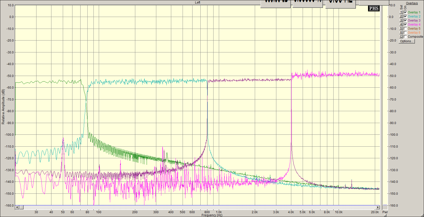

    Снял АЧХ FFT фильтра.
    4К и 32К тапков.
    Я тоже снял.
    Тапы - 16К как было по умолчанию:
    Теперль о его работе:
    в конфиге по прежнему проблемы:
    1) в оконном режиме не запоминвется аго размер и расположение. Открывается у меня на ноуте так, что низ за пределами экрана. Утаскиваю вверх, но при след. запуске окно появляется опять там.
    2) Сохранение конфига - программа по умолчанию предлагает сохранить как:
    Preset_10/21/2015_at_8_33_05 PM.v3preset
    на что винда естественно ругается на символы "/", пишет что имя файла не правильное.
    При ручной правке - сохраняет (загружать обратно пока не пробовал).
    Играло-играло, вдруг перестало. Без всяких сообщений. Лог отпраивть не удалось - тоже ругается на неправильный путь.
    Резюме: штука весьма интересная и полезная, но на данном этапе своего развития - пока что сплошной глюкодром.
    Последний раз редактировалось Alex; 22.10.2015 в 00:07.
